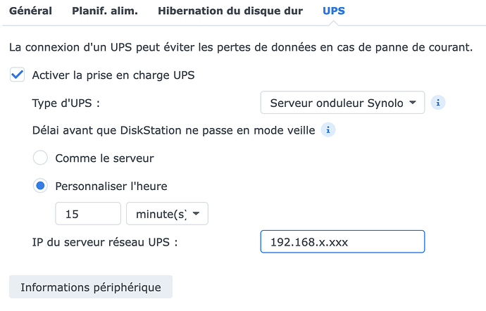

Mon mémo :
## Après avoir installé nut (sudo apt install nut-server) si proxmox en root, pas de sudo
## Config spécifique pour qu'il soit vu par le nas synology comme "serveur onduleur Synology"
sudo nano /etc/nut/nut.conf
MODE=netserver
sudo nano /etc/nut/ups.conf
[ups]       ## Attention ups très important pour que le synology le reconnaisse
driver = usbhid-ups
port = auto
desc = "Eaton xxx"
sudo nano /etc/nut/upsd.conf
 LISTEN 0.0.0.0 3493
sudo nano /etc/nut/upsd.users
[monuser]        ### login 'monuser' obligatoire ne pas le changer sinon le syno ne reconnait pas
password = secret      ### mot de passe 'secret' obligatoire idem ci-dessus
upsmon slave
config du synology :

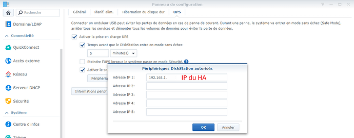

Bonjour, je viens d’installer le même onduleur.
Je l’ai branché en usb sur mon NAS synology et activé la prise en charge ups comme lu plus haut.
Comment récupéré mes infos car j’ai essayé d’'installer network ups tools, rentré mes infos du nas mais ça ne fonctionne pas.
Pourrais-tu m’aiguiller stp?
sur mon syno, j’ai du activer l’ip de HA en autorisation.
