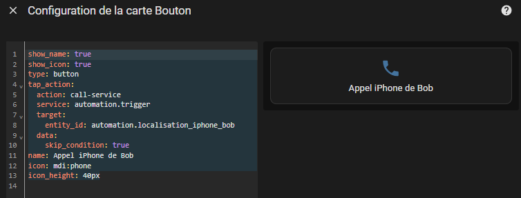

C’est une automatisation est lancée via un bouton:

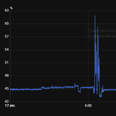

AH , ça serait un problème de RAM, le plantage sur RPI4. J’ai que 2GO/4GO utilisé.

En compil ESP-IDF je tombais sous les 500 Mo et ça plantait d’où l’arrêt du maximum de modules avant de compiler.
Bob
Ok, donc ça consomme pas mal en RAM. Pour les restes des compilations, bluetooth proxy ou autre esp32 en esp-idf, ne pose pas de problème.
