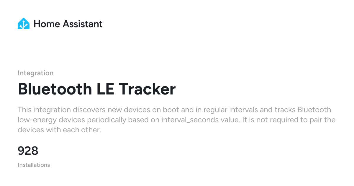

Mais je crois que j'ai compris, il faut utilise bluetooth_le_tracker et pas bleutooth_tracker

Quel est ton problème exactement ? Parce que si c’est la découverte des devices pour en faire des tracker la solution que je te donne fonctionne.

Relis le post que je t’ai partagé tu as toutes les réponses.
