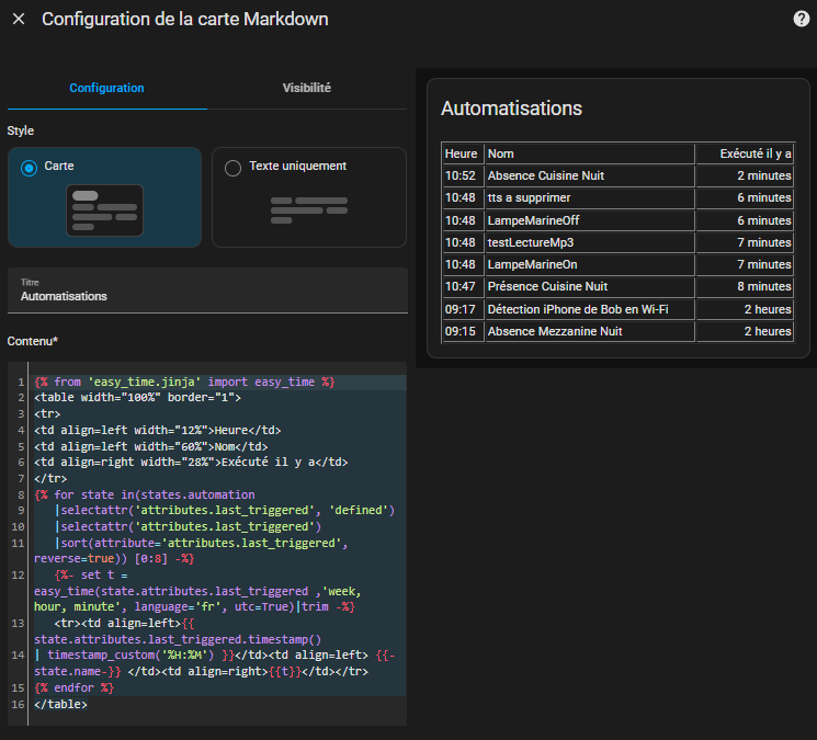

Si c’est juste un tableau au sens HTML tu as cette carte:
Bob

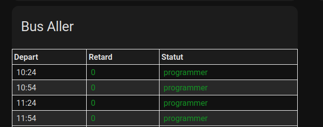

Sinon via custom:flex-table-card, qui gere de façon native les tableux :
