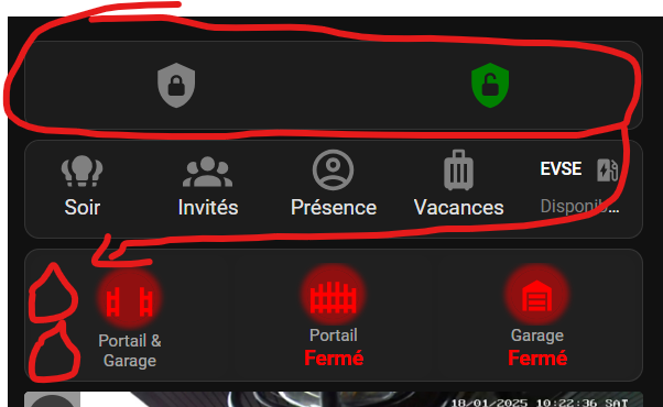

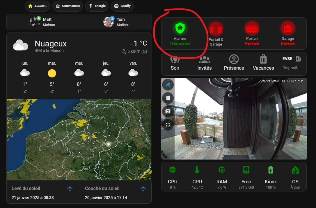

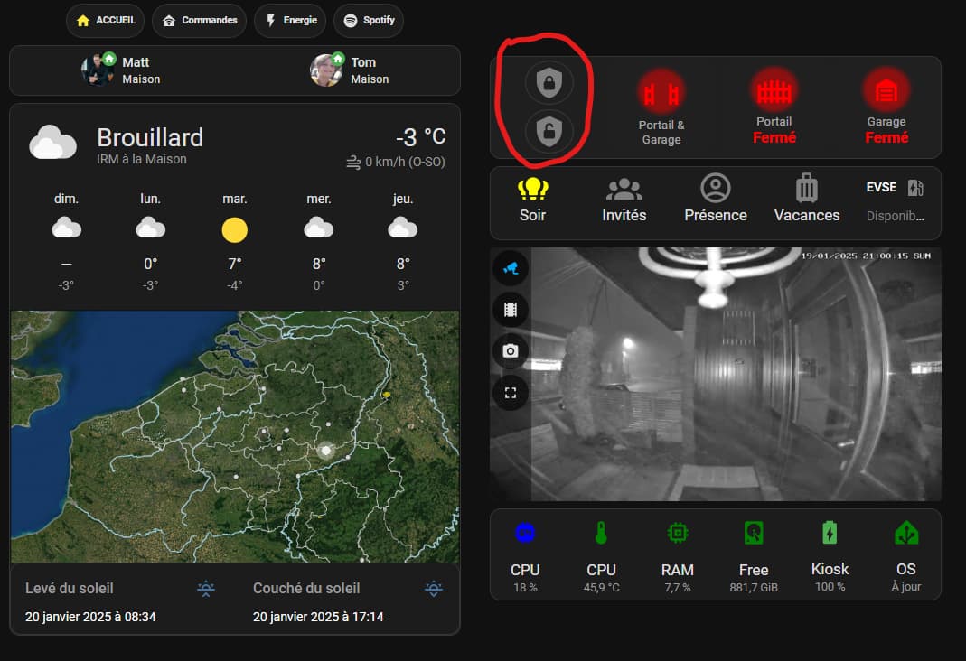

@anon51798830 Il y a quelques mois, tu m’avais aidé à créer des boutons pour le portail et pour le garage dans un contexte qui n’était pas facile car le retour d’état du portail passait par la connexion normalement dédiée à la lampe portail, lampe que je n’avais pas. ça nous avait pris 1 jour avec @WarC0zes qui nous aidait aussi.
Aujourd’hui, je viens de faire mettre à jour les éléments de mon alarme Jablotron vers une alarme Jablotron JA103KRY avec module LAN et module GSM (si INternet ne fonctionne pas).
J’ai répondu avec quelques photos ici: Intégration jablotron - #2 par Matt1
Question: serait-il possible d’ajouter 2 boutons (Armer/Désarmer) en tant que premiers boutons de l’horizontal stack des 3 boutons que tu m’avais réalisé ?
Je n’arrive pas bien avec la carte bouton…
Je te mets en dessous le code actuel de l’horizontal stack des 3 boutons (dernière version que je l’ai légèrement adapté depuis la dernière fois).
J’ai conscience que ma demande est peut-être un peu complexe et que je suis en demande sans proposition avec une carte bouton, ce n’est pas grave si ce n’est pas possible, je comprends :slightly_smiling_face:
Bonne journée et bon week-end,

Salut, je te fais ça demain. Bonne soirée
Ah bien déjà merci beaucoup @anon51798830 pour ta réponse positive :pray:
En fonction de comment c’est le plus simple, cela peut aussi être un seul bouton qui est rouge quand c’est armé et vert quand c’est désarmé.
Salut @Matt1,
J’ai trouvé que ton besoin était relativement simple à faire et donc, plutôt que de te poster du code tout fait, j’allais te montrer comment arriver au résultat voulu sous forme de didacticiel (cela pourra éventuellement servir à d’autre).
A la base, tu voudrais modifier une carte que je t’avais faite, basée sur une custom:button-card en ajoutant deux boutons à la gauche de la carte existente. Cette carte comprenait trois zones, une zone « Portail & Garage », une zone « Portail » avec indication de l’état du portail (ouvert/fermé) et une zone « Garage » avec là aussi indication de l’état. Cette carte n’utilise pas horizontal-stack mais des custom_fields. On partira donc sur une carte custom:button-card avec 5 zones découpées selon ce shéma :
Nous pourrions le faire avec vertical-stack et horizontal-stack mais nous allons nous servir uniquement de custom:button-card et de custom_fields (un custom_fields par zone). Nous partirons sur un affichage pour écran d’ordinateur en mode payasage (ou une tablette), dans cette configuration, Home Assistant propose automatiquement une disposition des cartes sur trois colonnes. Nous aurons donc une carte « support » de la largeur d’une colonne et nous jouerons simplement sur la hauteur de cette carte pour qu’elle soit aussi fine que possible, au départ nous définirons un ratio de 4/1 (soit une carte 4 fois plus longue que haute)
Nous allons ensuite définer les propriétés de la carte « support », c’est à dire la couleur de fond, la couleur de bordure et son épaisseur, le rayon de l’arrondi, l’ombrage, le relief, etc.
Ces propriétés visuelles se définissent avec « styles » et s’appliquent pour chaque éléments de la carte (la carte elle-même, l’icone, le nom, l’étiquette, etc.). Ici nous modifions uniquement les propriétés de la carte…
Si nous voulons donner un effet de relief à la carte, nous supprimer la propriété : border-width: 2px" et la remplacer par « border: 2px rgba(211,211,211,1.0) outset » :
Pour obtenir une carte représentant un bouton rond en relief (surélevé) il faudra simplement définir l’aspect_ratio à 1/1 et le border-radius à 50% :
Mais nous aurions alors un bouton énorme. Nous reviendrons à ces options pour les boutons des zones 1 et 2.
Pour notre carte « support » nous allons revenir aux propriétés suivantes :
Nous pourrions ajouter à cette carte un nom, une étiquette (label), une icône ou une image personnalisée, etc. et définir les styles pour chacun de ces éléments mais nous y reviendrons plus tard.
Nous allons plutôt nous intéresser maintenant aux custom_fields. Un custom_fields est, comme son nom l’indique, un champ personnalisé pouvant contenir n’importe quelle carte et se positionner où bon nous semble sur la carte « support ». Ici , nous utiliserons des custom_fields contenant tous des custom:button-cards.
Pour ajouter des custom_fields, il faut d’abord définir cet élément :
Ensuite, il faudra donner un nom à chacun des custom_fields et définir quel type de carte il contient :
Sans autres précisions, le custom_fields ainsi créé correspond au petit point gris en bas à gauche de la carte « support ».
Le positionnement du custom_fields sur la carte « support » se défini dans les styles de celle-ci. Pour une meilleure lisibilité, nous allons donc déplacer les styles de la carte « support » tout en bas dans le code. Pour le moment, nous allons mettre le point de ce custom_fields à peu près à son emplacement définitif (grace à « position: absolute » et son positionnement par rapport au bord gauche et au bord haut de la carte « support ») :
Nous allons maintenir définir les propriétés de ce custom_fields (bouton rond en relief avec une icône grise de cadenas fermé dans un bouclier :
Si vous copiez le code tel quel dans un tableau de bord, vous pourrez constater qu’en cliquant sur le custom_fields, il n’y aura pas d’effet visuel alors qu’en cliquant n’importe où sur la carte « support », l’effet visuel lié au clic sera visible. Pour que l’effet visuel lié au clic soit visible sur le custom_fields, il faudra remplacer « action: none » par l’appel à un script par exemple mais ce qui fonctionne avec le custom_fields ne marche pas avec la carte « support ». Pour supprimer cet effet visuel sur le clic sur la carte support, il faudra ajouter une propriété particulière dans les styles de la carte « support » : - "--mdc-ripple-press-opacity": 0 (merci à @WarC0zes pour cette astuce) et - "--mdc-ripple-press-opacity": 0.12 dans les styles de la carte des custom_fields…
Le positionnement des custom_fields peut être donné en pourcentage (de la largeur et de la hauteur de la carte « support ») ou en pixels. Le pourcentage sera proportionnel à la taille de cette carte et le positionnement restera plus ou moins identique en fonction des variations liées à l’affichage alors que le positionnement en pixels ne changera pas. Ainsi des custom_fields pourraient se superposer dans le cas d’un positionnement en pixels.
Dans les exemples précédants, nous avions défini la couleur de fond en rgba (red, green, blue, alpha) avec une valeur de 32 pour chacune des composantes « couleur » (chaque valeur devant être comprise entre 0 et 255) et une valeur de 0.9 pour la composante « alpha ». Cette composante permet de définir la transparence de la couleur (0.0 : couleur totalement transparente à 1.0 : couleur parfaitement opaque). Pour que la couleur de fond du custom_fields soit parfaitement égale à celle de la carte « support », nous allons redéfinir ces couleurs avec les mêmes valeurs en supprimant la légère transparence. Nous allons donc changer rgba(32, 32, 32, 0.9) par rgba(54, 54, 54, 1.0) pour la couleur de fond de la carte « support » et la couleur de fond du custom_fields. Nous allons par ailleurs revenir à une bordure d’un pixel d’épaisseur et définir la couleur de la bordure ainsi : rgba(211,211,211,0.5) pour coller au visuel de @Matt1.
Nous allons maintenant définir la couleur de l’icône en fonction de l’état de l’alarme. Pour vérifier le bon fonctionnement, je vais créer une entrée « Liste déroulante » avec trois valeurs possibles (« disarmed », « armed_away » et « arming »).
Pour ce faire, nous allons simplement modifier le paramètre « color » de l’élément « icon » en fonction de l’état de notre entrée « Liste déroulante » que j’ai nommé « list_alarm » et de gérer le clignotement de l’icône si l’entrée est sur « arming ».
Pour l’animation, nous allons un paramètre « animation » dans l’élément « icon ». Nous pourrions de la même manière faire clignoter le custom_fields en mettant ce paramètre dans l’élément « card » du custom_fields « zone_1 ».
Il suffira pour @Matt1 de remplacer l’appel à l’entrée input_select.list_alarm par son entité : alarm_control_panel.maison et de remplacer l’appel au script.
Nous allons maintenant très simplement ajouter le deuxième bouton (pour désactiver l’alarme) Pour ce faire, rien de plus simple, il suffit de copier-coller le code du custom_fields « zone_1 » et de le renommer en « zone_2 » puis gérer son positionnement puis modifier l’icône et le changement de couleur.
Pour illustrer l’exemple, j’ai créé deux scripts, un pour changer l’état de la liste déroulante sur « arming » puis « armed_away » après 3 secondes et un autre pour changer l’état de la liste déroulante sur « disarmed ».
Le premier script :

Le code actuel de la carte :
type: custom:button-card
aspect_ratio: 4/1
custom_fields:
  zone_1:
    card:
      icon: mdi:shield-lock
      show_icon: true
      styles:
        card:
          - background-color: rgba(54, 54, 54, 1.0)
          - aspect-ratio: 1/1
          - width: 50px
          - border-radius: 50%
          - border-width: 1px
          - border-color: rgba(211,211,211,0.5)
          - box-shadow: 2px 2px 4px 0px rgba(32,32,32,0.5)
        icon:
          - color: |
                if (states['input_select.list_alarm'].state == 'armed_away')
                  return 'red';
                else if (states['input_select.list_alarm'].state == 'arming')
                  return 'orange';
                else
                  return 'gray';
          - animation: |
                  return 'blink 2s ease infinite';
          - width: 80%
      tap_action:
        action: call-service
        service: script.list_alarm_arm
  zone_2:
    card:
      icon: mdi:shield-lock-open
      show_icon: true
      styles:
        card:
          - aspect-ratio: 1/1
          - width: 50px
          - border-width: 1px
        icon:
          - color: |
                if (states['input_select.list_alarm'].state == 'disarmed')
                  return 'green';
                else
                  return 'gray';
          - width: 80%
      tap_action:
        service: script.list_alarm_disarm
styles:
  card:
    - border-width: 1px
    - border-color: rgba(211,211,211,0.8)
    - border-radius: 15px
    - box-shadow: 5px 5px 10px 0px rgba(32,32,32,0.9)
  custom_fields:
    zone_1:
      - position: absolute
      - left: 8%
      - top: 6%
    zone_2:
      - left: 8%
      - top: 52%
tap_action:
  action: none
Nous allons maintenant parfaire un peu l’affichage visuel en modifiant l’aspect du bouton selon les états de l’alarme. La modification va consister à changer la transparence de la bordure du bouton et son ombrage en fonction de l’état : si l’alarme est dans l’état « arming » ou « armed_away », on va supprimer l’ombre du premier bouton et définir l’opacité de la couleur de bordure à 0.1 et inversement pour le deuxième bouton. Puis nous allons faire de même pour l’effet visuel lié au clic : quand l’état de l’alarme sera « arming » ou « armed_away », nous allons supprimer l’effet visuel lié au clic et nous le rétablirons dans l’état « disarmed » et inversement pour le deuxième bouton.
Le code :

Bonjour @anon51798830
Merci beaucoup pour ces superbes explications !!
Grâce à toi, je suis « rentré » dans le code, j’ai lu et essayé de comprendre point par point.
Alors, je ne suis pas certain d’avoir tout compris, en particulier avec les ratios pour déterminer la taille des cartes et des icônes… Mais j’arrive à l’image que tu vois ci-dessous en chipotant (je te mets la copie complète de ma page d’accueil car comme cela, tu vois aussi que je travaille en 2 colonnes, ce qui m’a semblé le plus efficace pour passer du PC au kiosque tablette en mode paysage sur le mur du
salon).
Ce que j’aimerais encore faire, c’est mettre :
  1. l’icône de la carte "Armer " en rouge quand son état est « armed_away », en orange clignotant quand l’état est « arming », autrement en gris. pendant l’armement (comme dans mon code initial).
  2. l’îcone de la carte « Désarmer » en vert quand son état est « disarmed », autrement en gris (pas besoin d’orange clignotant car le désarmement est instantané).
Et voici mon code modifié en l’état actuel des choses:

Bonjour @Matt1,
Petite question, pourquoi ne pas utiliser qu’un seul et même bouton qui indiquerait toutes les infos que tu souhaites :
  • Icône cadena ouvert en vert lorsque l’alarme est désactivée
  • Icône cadena fermé orange lorsqu’elle s’arme
  • Icône cadena fermé rouge lorsqu’elle est armée
Le tout avec l’état de l’alarme indiqué en texte sous l’icône, donc la même logique que pour tes autres boutons à droite.
Tu gagnerais en place et tu garderais le même niveau d’informations.
Bonjour @Integra
Ah mais moi je veux bien, c’est simplement que je ne sais pas comment il faut faire et que je pensais que ce n’était pas possible, d’où ma demande de 2 boutons à @anon51798830 :sweat_smile:
Car j’ai constaté l’entité de mon alarme ne fonctionne pas comme un simple bouton. D’ailleurs si je prends la carte bouton, cela ne fonctionne pas comme avec un service toggle simple.
C’est pour cette raison que j’ai créé 2 scripts: 1 script pour activer l’alarme qui appelle le service « Armer alarme » et qui pointe vers l’entité de mon alarme. Et un autre script qui appelle le service « Désarmer alarme » et qui pointe vers la même et unique entité de mon alarme avec application d’un code de désarmement que je peux encoder dans le service de désarmement de l’alarme.
Tu as une alarme et tu as réussi à ne mettre qu’un seul bouton ? :thinking:
Voilà ci-dessous ce à quoi je suis arrivé ! Je suis très content :smiley: Encore merci pour ton temps :pray:
J’ai tout lu et j’ai opté pour une solution hybride en tenant compte du fait que je pouvais créer un seul script pour armer et désarmer mon alarme (merci aussi @Integra )
J’ai utilisé ce script unique dans le code de la carte de Cleya.
Vu le script, lorsque je rappuie sur le bouton et que l’alarme est en cours d’armement, elle se désarme instantanément.
Je n’ai pas pu utiliser la fonction « si non » du « Si alors » car j’avais des bugs. Du coup, j’ai utilisé le bloc de construction « Choisir » et cela semble bien fonctionner.
Dans le code de la carte, j’ai essayé de me rapprocher le plus possible de la couleur de fond des supports lorsqu’on travaille en mode sombre. D’après mes tests, je pense que c’est le rgba(28, 28, 28, 1.0). Merci @anon51798830 pour tes explications à ce sujet, je comprends mieux les codes rgba à présent !
Je me suis basé sur les codes des autres boutons, également créés par Cleya, pour réaliser les changements de couleurs des icônes et des « labels » en fonction du retour d’état de mon entité alarme (pas l’entité du script donc mais bien de l’alarme). Ainsi, je n’ai pas eu besoin de créer de liste dans les entrées pour réaliser des tests, bien que j’ai déjà créé pas mal d’entrées entre autres pour la gestion de mon chauffage (pour lequel Versatile Thermostat gère une bonne partie mais pas tout).
Danq mon cas, l’état (label) clignote en orange quand l’alarme est en cours d’armement, comme l’état du garage clignote en orange quand il est en cours ouverture ou fermeture.
J’ai aussi appliqué l’ombrage autour de l’îcone de la même manière que pour le portail et le garage.
Et grâce à Cleya, je suis aujourd’hui en mesure de changer les couleurs d’ombrage, d’arrière plan de l’îcone ou de l’icône. Il suffit simplement que je cherche le bon code rgba via Google.
J’ai eu un peu plus de mal avec la taille de l’icône. Si j’ai bien compris, le fait de travailler en % (et pas en px) permet d’obtenir quelque chose de plus « responsive » lorsqu’on passe du PC à une tablette ou à un smartphone. Mais quand je travaille en pourcent avec width et height, j’ai du mal à gérer la taille souhaitée de l’icône car c’est par rapport au support: elle se met par exemple dans le coin supérieur gauche du support en devenant plus petite mais ne reste pas au centre de son support comme avec les px…
Autre point: je sais qu’il y a des lignes de code que je pourrais enlever, par exemple des box-shadow avec 0px partout. Mais je les garde afin de ne pas oublier que je peux aussi rajouter cela :sweat_smile:
Encore un grand bravo pour la vulgarisation de ces explications complexes pour un amateur, @anon51798830 !
Le code de la carte complète avec les 4 icônes pour l’alarme, le portail et le garage:

Le résultat est convaincant !
Oui pour le script le bloc de construction choisir est plus « puissant » que le « Si/alors » et s’il te permet d’éviter des bugs alors tant mieux !
PS: tu as laissé le code de l’alarme visible dans ton script, n’hésite pas à éditer ton message pour le masquer.
Merci @Integra
Oui, je suis très content.
Et je viens de masquer mon code, merci :slightly_smiling_face:
