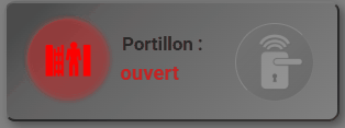

essai la qualité d'image avec la capture est plus que bof, mais ça donne un aperçu :wink:
