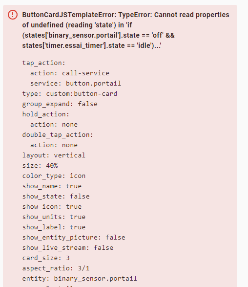

merci pour ton retour.
j’ai ce message d’erreur quand je colle le code :
tu as tout dans l’énoncé de l’erreur
… il vient d’où ce essai_timer ? pas du dernier code de @anon51798830
vous ne lisez pas et attendez que l’on fasse tout a votre place, ce n’est pas de l’assistance que vous venez chercher, mais de l’assistanat.
J’ai collé le mauvais print écran, dsl.
Pour le coup c’est de l’assistanat que j’ai besoin effectivement. Je n’ai pas le niveau pour cela et je m’en excuse :confused:
La j’ai :
Je suis là, on va voir ce qu’on peut faire pour arranger ça :smile:

J’ai supprimé l’animation, l’erreur que tu avais doit être résolue. Colle le code ci-dessus à la place de ce que tu avais.
Tu ne m’as pas répondu sur l’état de ton capteur binaire.
Dis-moi ce qu’il en est.
Oui c’est cela, il indique « off », et « on » quand il est fermé.
