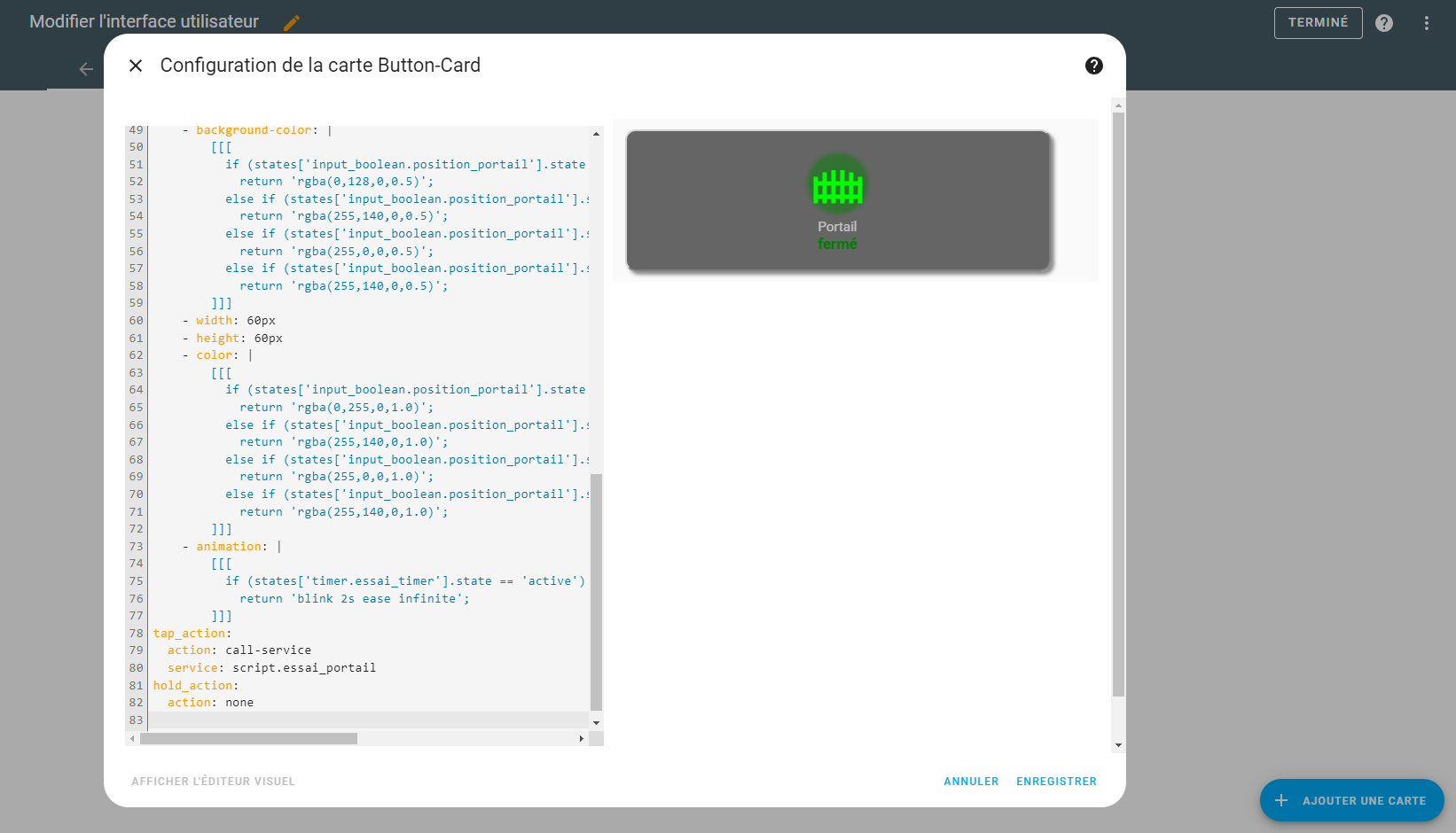

Hello @anon51798830
De retour après quelques déplacements: )
Merci pour l’exemple. Pour l’instant ça ne fonctionne pas encore chez moi mais je pense que j’ai dû me crayonner les pinceaux comme on dit :slight_smile:
Je résume :
J’ai crée un minuteur de 10s. (minuteur_portail)
J’ai crée un booleen d’état (etat_portail)
J’ai crée le script comme toi (scriptportail)
alias: scriptportail
sequence:
  - service: timer.start
    metadata: {}
    data: {}
      entity_id: timer.minuteur_portail
  - if:
      - condition: state
        entity_id: input_boolean.etat_portail
        state: "on"
    then:
        metadata: {}
        data: {}
    else:
        metadata: {}
        data: {}
et enfin la carte
views:
  - title: TEST
      - type: custom:button-card
        aspect_ratio: 3/1
        entity: input_boolean.etat_portail
    icon: |
        if (states['input_boolean.etat_portail'].state == 'off')
          return 'mdi:garage';
        else if (states['input_boolean.etat_portail'].state == 'on')
          return 'mdi:garage-open';
    show_label: true
    label: |
        if (states['input_boolean.etat_portail'].state == 'off' && states['timer.timer_portail'].state == 'idle')
          return '<font color= "green"><b>fermé</font>';
        else if (states['input_boolean.etat_portail'].state == 'off' && states['timer.timer_portail'].state == 'active')

Pour le moment, j’ai l’impression que le script n’est jamais déclenché quand je clique sur le bouton alors que le nom du service me semble ok (l’auto-completion remplace le nom par l’ID du script je pense).
Je vais laisser refroidir un peu et m’y remettre demain… peut etre que je trouverai mon erreur.
Pour moi c’est vraiment le nom du script qui coince. Tu devrais avoir ça :
      tap_action:
        action: call-service
        service: script.scriptportail
      hold_action:
        action: none
Je te remets le script utilisé pour mon exemple :

Sinon, là tu as fait un copié-collé du tableau de bord et l’indentation n’est pas correcte. Tu devrais supprimer complétement la carte ajoutée et recommencer en ajoutant une carte manuelle et en copiant le code directement dans cette carte manuelle :
@anon51798830 En effet j’avais un problème d’indentation, mais je ne sais pas où car mon fichier était correct. Cette fois je l’ai passé dans un yaml checker avant de coller le code.
Pour le nom du script, lorsque j’utilise script.scriptportail, ça ne fonctionne pas. Lorsque j’utilise l’ID oui. Et je crois savoir pourquoi. A un moment ou un autre, j’ai eu un doublon entre un nom de script et un nom d’entité et je pense que c’est pour ça que l’auto completion me suggère d’utiliser l’ID et pas le nom.
Donc maintenant, si je comprends bien, il me reste à modifier les actions du script pour actionner mon portail et ce sera bon ?
Il faudrait que tu mettes une copie du code de la carte. Pour le script, supprime le et refais en un en le nommant « script_portail »
la carte
views:
  - title: TEST

A priori l’indentation est maintenant OK (sur ton ancien code tout était décalé à partir de la 8ème ligne : icon: |…)
Tu fais toujours une copie du tableau de bord et pas juste une copie du code de la carte. Là c’est pas génant car il n’y a qu’une seule carte sur ton tableau de bord TEST mais ça risque de devenir plus problématique si d’autres cartes sont ajoutées.
Pour copier le code d’une carte (et pas celui du tableau de bord), il faut cliquer sur le crayon en haut à droite et ensuite cliquer sur « MODIFIER » (en bleu) en dessous de la carte dont tu souhaites copier le code (c’est la même chose pour faire des modifications sur le code). Toi, tu cliques sur le crayon puis ensuite sur les trois points en haut à droite puis tu choisi « Editeur de configuration ». Ca c’est fait pour modifier le tableau de bord et pas une carte. Tes problèmes d’indentation viennent de là.
En principe, avec les modifications faites, la carte devrait fonctionner correctement.
Yes; Il n’y a que cette carte donc je n’ai pas selectionné uniquement le code de la carte, de sorte à tout montrer justement.
Il me reste à déclencher l’action du contact sec du portail, car dans l’état je ne joue que l’animation de l’icone et le changement de son état.
Effectivement, le but étant de piloter le portail (à priori) :grin: il te faut donc modifier le script en ajoutant dans les actions l’impulsion sur ton relai.
Je ferai un test ce soir avec les composants connectés et je ferai un retour ici :slight_smile: Merci
Ca devrait bien se passer normalement, il faudra aussi que tu chronomètres le temps que met ton portail pour s’ouvrir de façon à adapter ton timer
oui ça va le faire je n’ai pas de doute. J’ai deja le temps d’ouverture du portail (45s) vu que j’utilise déjà une application qui me permet de le piloter. Mais elle n’est plus maintenue et c’est ce qui m’a poussé vers HA :slight_smile:
Bonjour, ça fonctionne, la carte de ton côté ?
