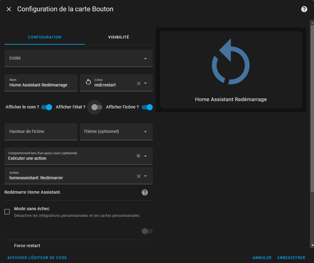

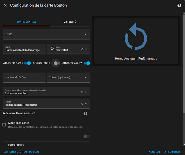

Tu créer un buton sur ton dashboard qui appelle l’action ( service = action maintenant :wink: ).
show_name: true
show_icon: true
type: button
tap_action:
  action: perform-action
  perform_action: homeassistant.restart
  target: {}
icon: mdi:restart
name: Home Assistant Redémarrage
show_state: false
Pareil avec l’action hassio.host_reboot pour un reboot complet
