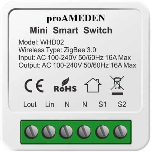

Un materiel comme celui ci-dessous repond mieux a la demande

-existe-t-il le même matériel mais qui ne fait que relais (et pas interrupteur…et qui serait donc plus petit et donc plus facile a encastrer derrière une prise)?
  • jai lu sur un site d e-commerce bien connu qu’un tel matériel (voir photo ci-dessus) demandait une reconfiguration ( et un démontage de la prise) a chaque fois qu’il y avait une panne de courant. Info ou intox?

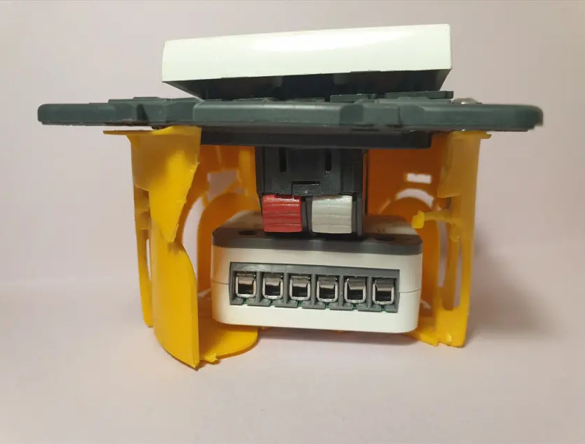

On pourrait imaginer mettre un zbminiR2 de même taille que le zbminiL2 (voir photo) ou le module proposé par @Ceddeg en le branchant juste sur phase in /neutre.
Mais il y a peu de place dans une boite de 40mm de profondeur, car en plus il faut 2 wago de 3 dans la configuration de la prise avec une autre prise en parallèle.

Les ZBMINIR2 ne sont pas fait pour aller derrière les prises d’après Domadoo.
Je proposais de n’utiliser le zbminir2 que comme routeur. La localisation derrière la prise sert simplement de boîte. Cette solution est légale en ne branchant que les fils d’arrivée du courant.
