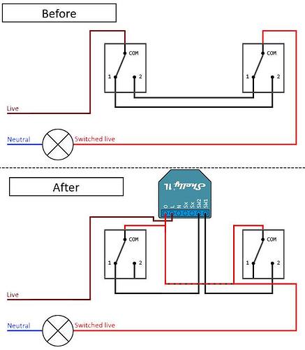

J’essaye d’installer un shelly 1L pour l’utiliser sur un va et vient ne disposant pas de neutre.

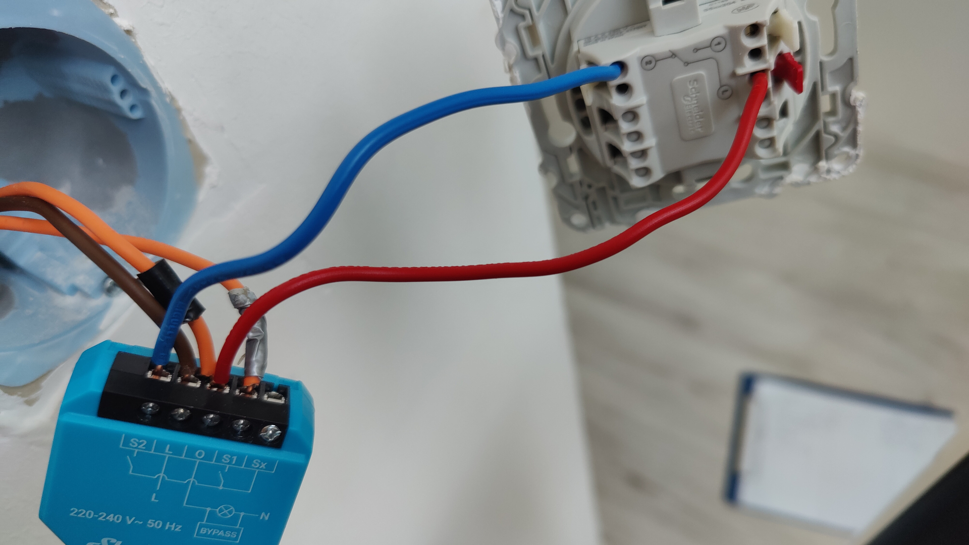

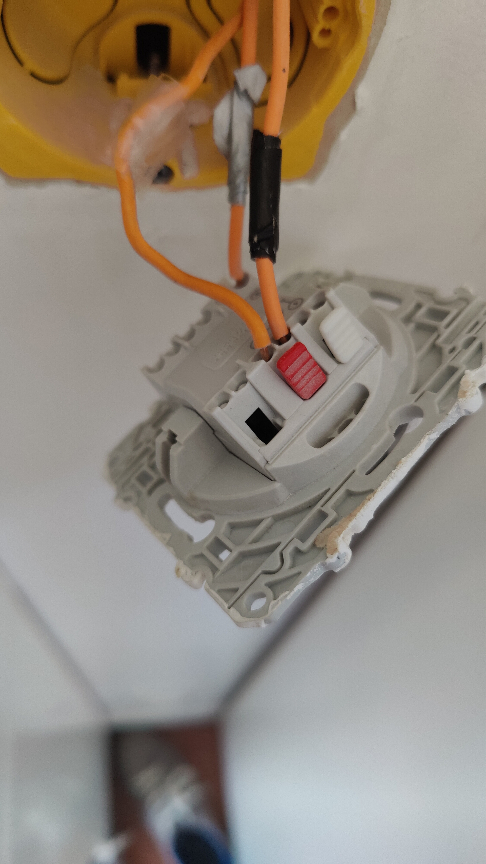

J’ai réalisé le branchement avec le schéma trouvé sur ce forum avec des bistables et activé l’option pour que cela agisse à chaque action. J’ai mis aussi les photos de mon branchement réel. Le marron = l’arrivée de phase et le orange avec scotch transparent = phase qui repart vers la lampe.
Le système fonctionne pour l’intérrupteur branché sur le S1 mais celui sur S2 non. Quand j’inverses les fils S1 et S2 c’est l’autre interrupteur qui fonctionne. Mais il n’y a toujours qu’un des deux interrupteurs qui fonctionne. Quand je branche les deux sur le S1 ça ne marche pas.
Auriez vous une idée ? Shelly défectueux ? Je n’ai pas bien fait le branchement ?
Quel schéma as tu utilisé ? Tu as le lien du sujet.
Car Ton schéma ne correspond pas à celui inscrit sur le module.
Je comprends pas trop le branchement des boutons entre O et S1/S2
Les boutons doivent être branché entre sx et S1/S2
Le départ lampe doit être sûr O
La phase sur L
Merci pour le retour. Bon en fait le branchement était correct et permet bien de ne garder que deux fils entre les interrupteurs.
J’ai trouvé l’info sur un autre forum. Maintenant l’entrée S2 doit être programmée en définissant des actions dans l’appli.
