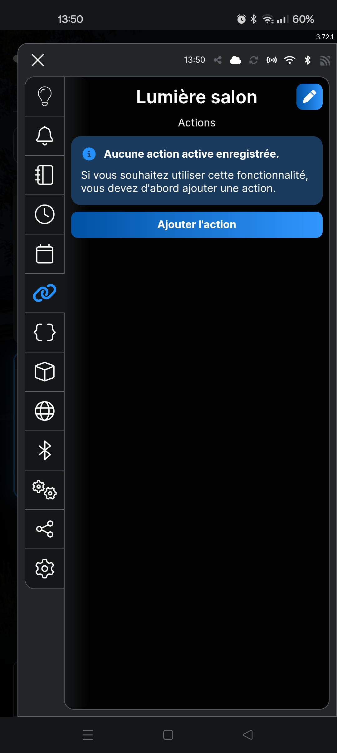

Le schéma utilisé est dans mon post initial. Le shelly 1L a juste légèrement changé. Sw1 = SA et SW2 = S2. Ci dessous screenshot de où il faut régler les 2 actions pour on et off dans l’appli Shelly
