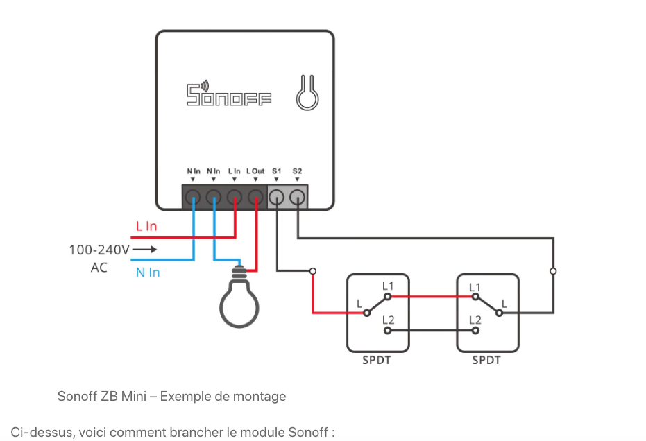

Le schéma que j’ai trouvé

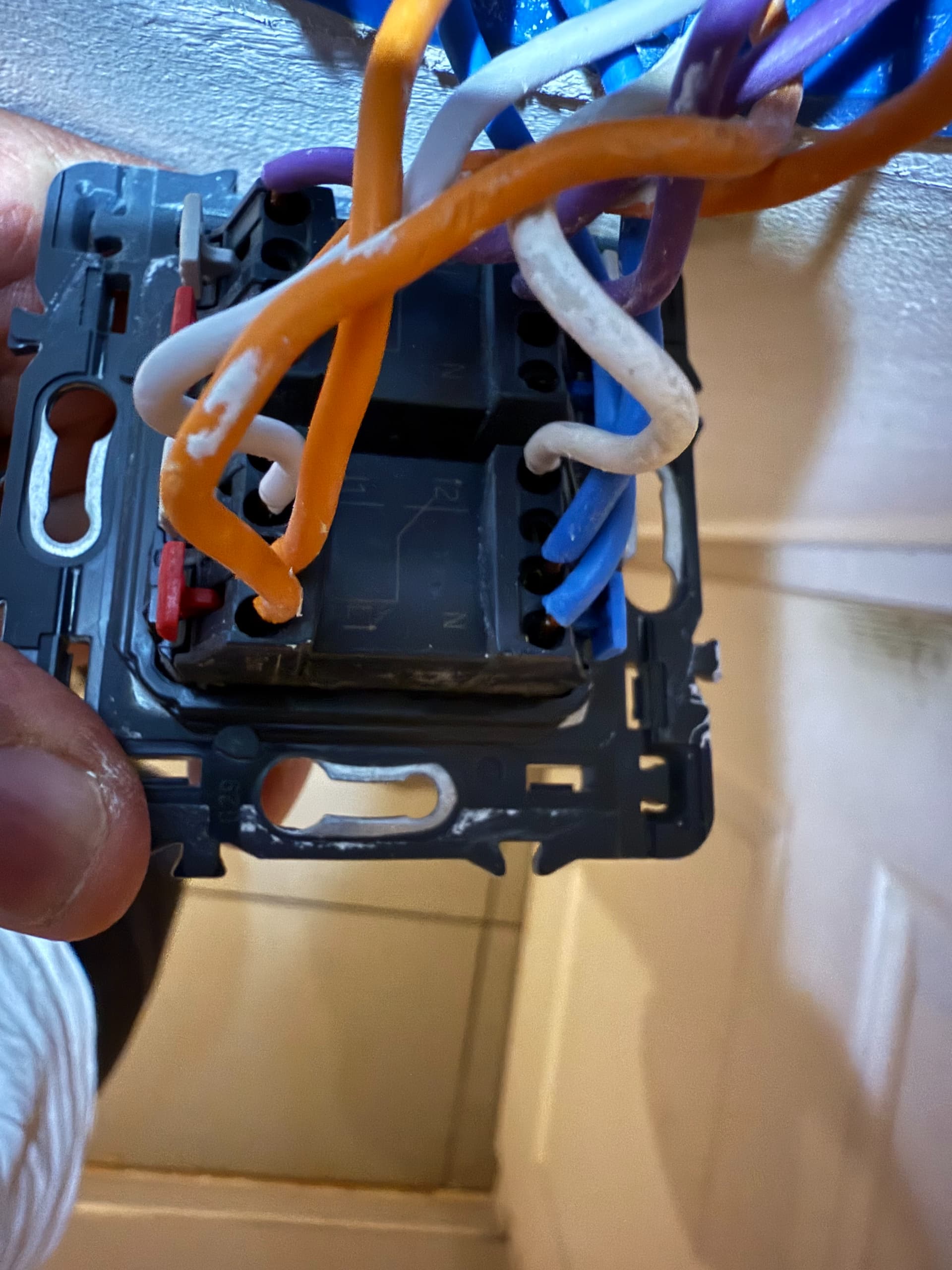

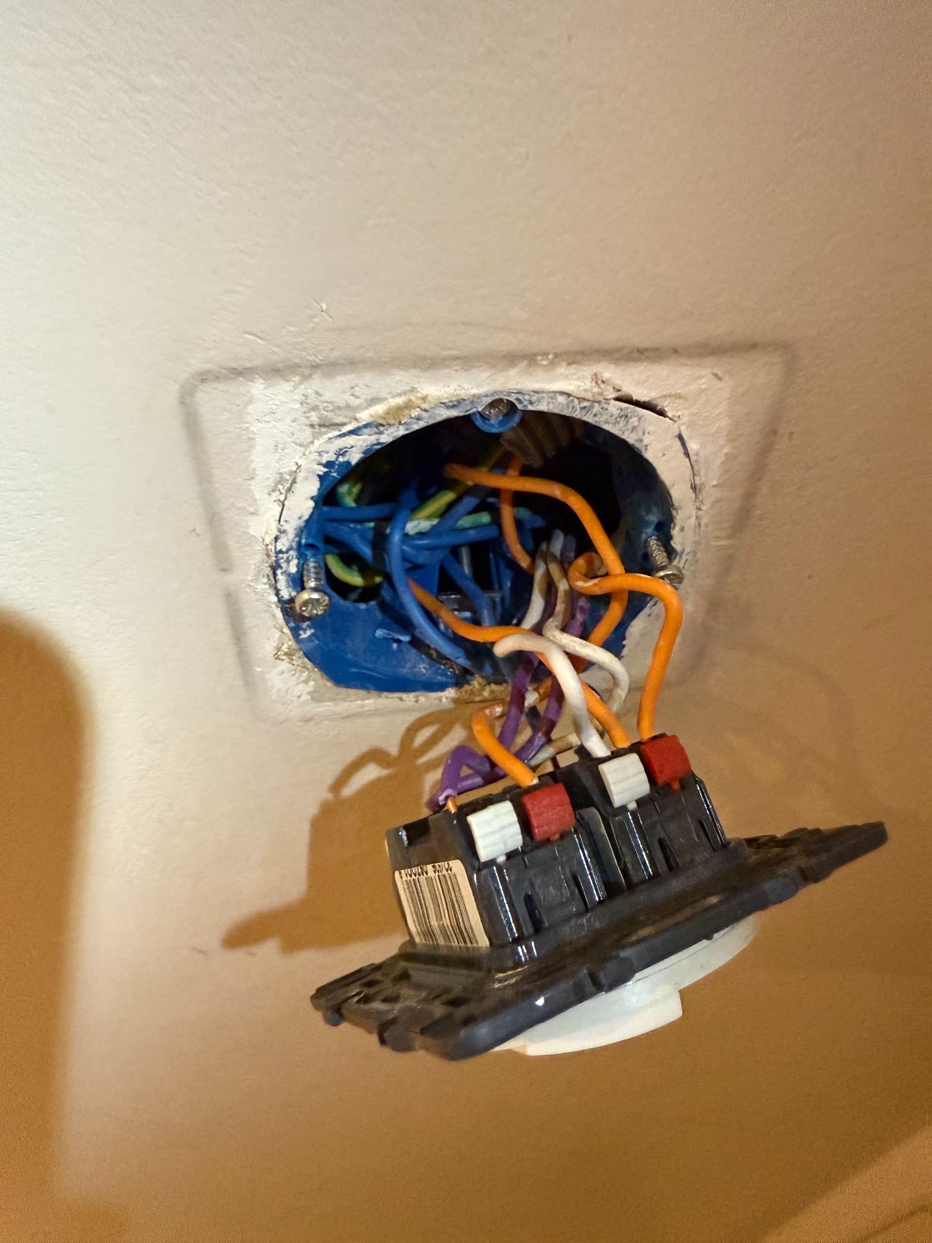

mon inter a 2 fils orange sur L, 2 fils bleu sur N, et 1 fil blanc sur « 1 » et un autre sur « 2 »
Merci pour vos lumières pour m’aider à brancher ce module

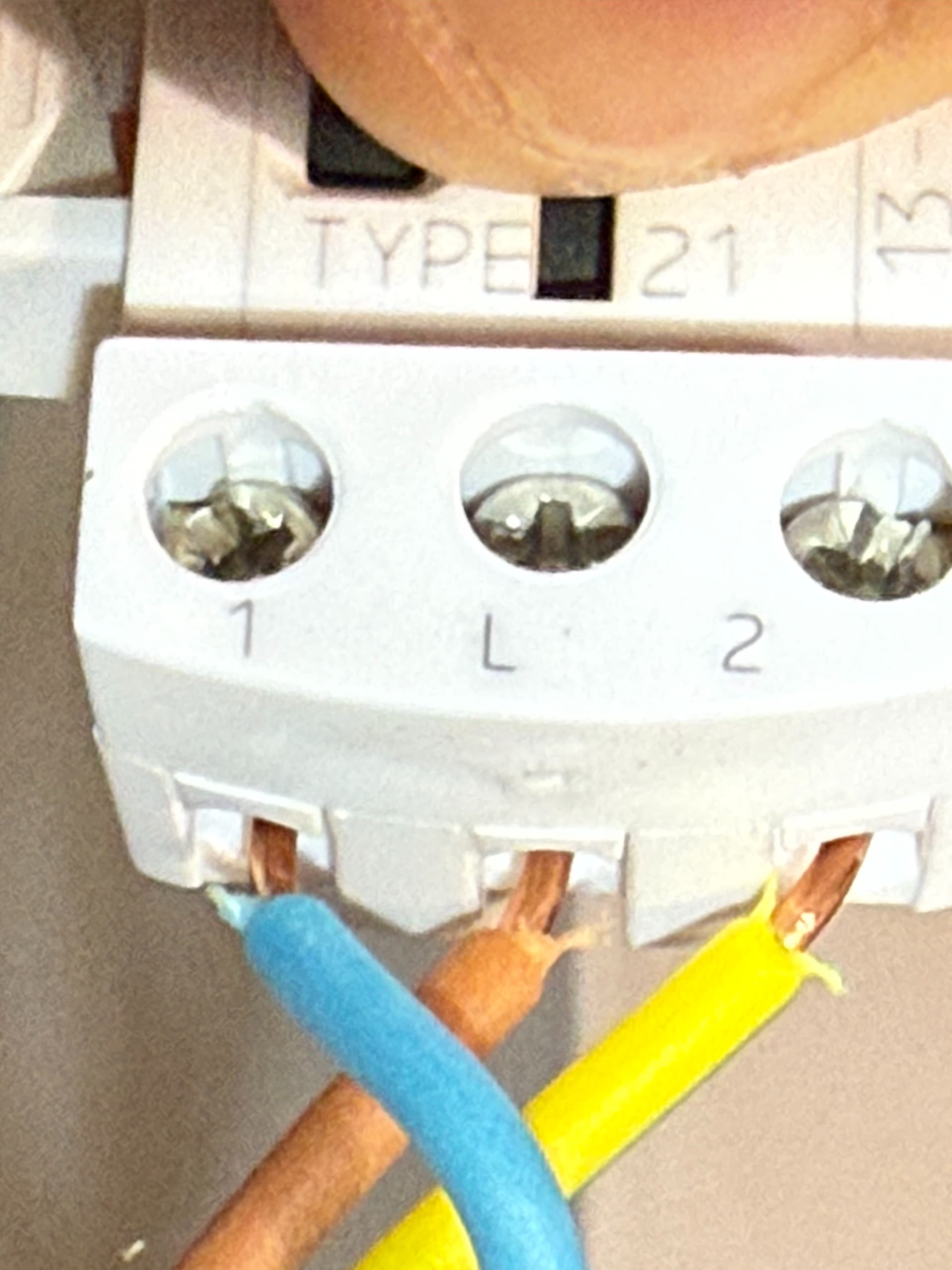

J’ai ça sur l’autre (c’est un inter en saillie)
Le 2, c’est un fil aux couleurs de la terre …
Précisions, sur le premier, j’ai un voyant lumineux
Bon bah la il va falloir tester tous tes fils pour savoir quel inter à la phase et est donc le premier on va dire et quel est le second relier à la lampe.
De plus vu les couleurs entre les deux tu dois avoir une connexion quelque part.
Ola c’est quoi ce bordel les couleurs pas respectées

Le bleu sur la première photo c’est parce qu’il y’a un voyant sur l’inter.

Voilà le bazard …
Il y a un double inter sur le bouton (bouton de droite qui nous intéresse)
par ex, un orange vient d’une gaine, va sur mon inter, et repart dans une gaine
Il faut que je teste quoi/comment ?

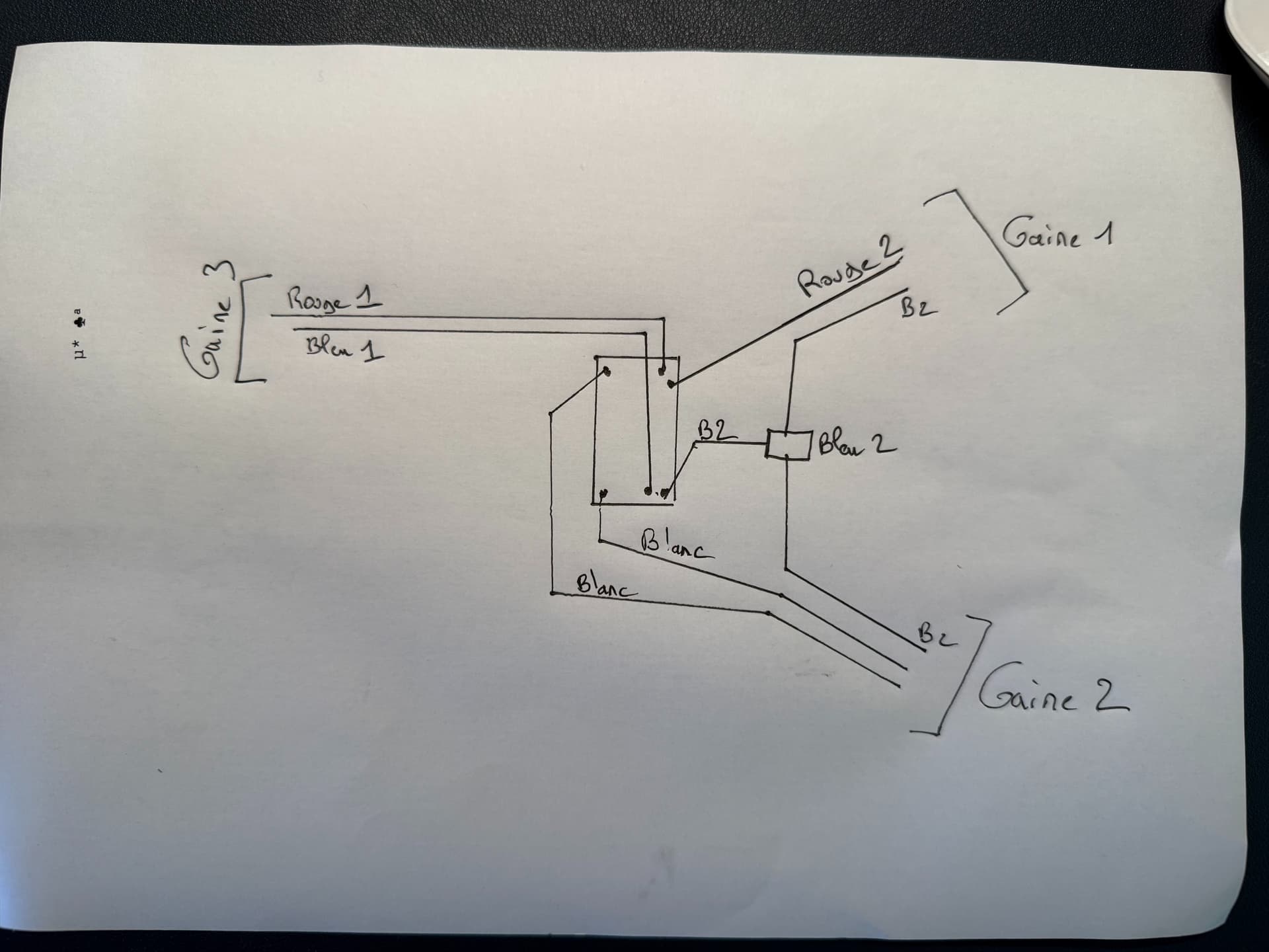

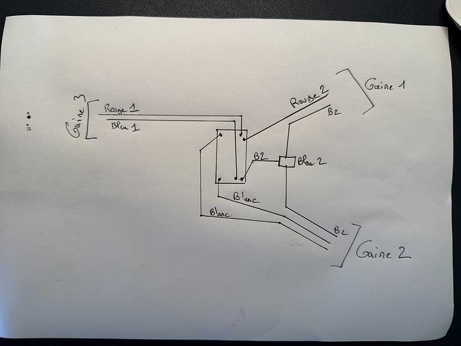

j’ai essayé de faire un schéma pour l’inter du haut
Pour l’inter du bas, ce n’est pas un bouton esixtant qui a été repris, on est sur une maison récente

  • La gaine 2 va à ton 2éme bouton, mais vu que les couleurs de fil ne sont pas les même au depart et à l’arrivée, c’est que tu as un raccordement entre les deux.
    Ton tableau electrique etant à proximité du 2éme bouton, il est possible que le raccordement soit dans le tableau. Tu peux essayer de suivre le cable de l’interrupteur en saillie pour voir ou il te mene.
  • Tu as combien de point lumineux ? car il semblerait que la gaine 1 et 3 soit des depart vers des lampes.
  • Meme si ce n’est pas lié, Pour le bouton avec les fils violet, il vont ou et dans quelle gaine ?
pour le fil violet je pense que c’est lié au 2° éclairage (bouton à double commande)

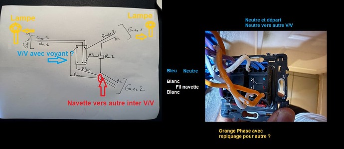

Salut…
Un peu comme ça, normalement !------------------------------- :point_down: (repérage sur inter v/v )
En faisant très attention :boom:
Pour retrouver la Phase Orange
  • En débrancher un , l’isolé, tester si lumière et voyant ok encore
  • Faire test sur l’autre orange de même. Il doit toujours y avoir un orange de branché.
Pour retrouver la Neutre Bleu
  • Faire test sur l’autre Bleu de même. Il doit toujours y avoir un bleu de branché.
Les blancs sont les fils navettes entre les deux v/v :point_down:
------------------------------------------------------------------- Dans Gaine 2
Un bleu sert à alimenter le voyant de l’autre V/V …:point_up_2:
Gaine 3 et 1 vers les différents éclairages .

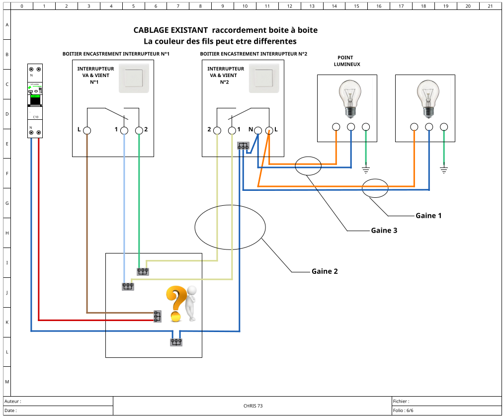

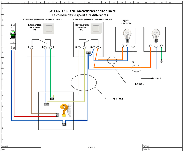

Ton bouton avec les fils blanc, il y a bien 2 point lumineux de raccorder.
si c’est le cas ton schema de cablage doit etre le suivant :
Dans ce cas la, tu n’as que 2 choix possible :
  • Rammener une phase dans la boite ou tu as le double va et vient (schema boite N°2)
    ou
  • remplacer les boutons à bascule par des poussoirs
(Dernier point la place dans la boite risque d’etre juste, tu sera certainement obliger de remplacer ou modifier cette boite)

Pour ramener une phase, je peux reprendre quelque chose de l’inter d’a côté ? (sur inter 2)
Sinon, je peux pas oeuvrer depuis l’inter 1 pour mettre module ?
Sur inter avec les fils violet, je pense que le fil orange c’est aussi un depart vers une lampe (sous reserve) donc ce sera pas bon.
non, pas possible et Il faut que tu retrouve deja ou est le point de raccordement de ton bouton en saillie.
