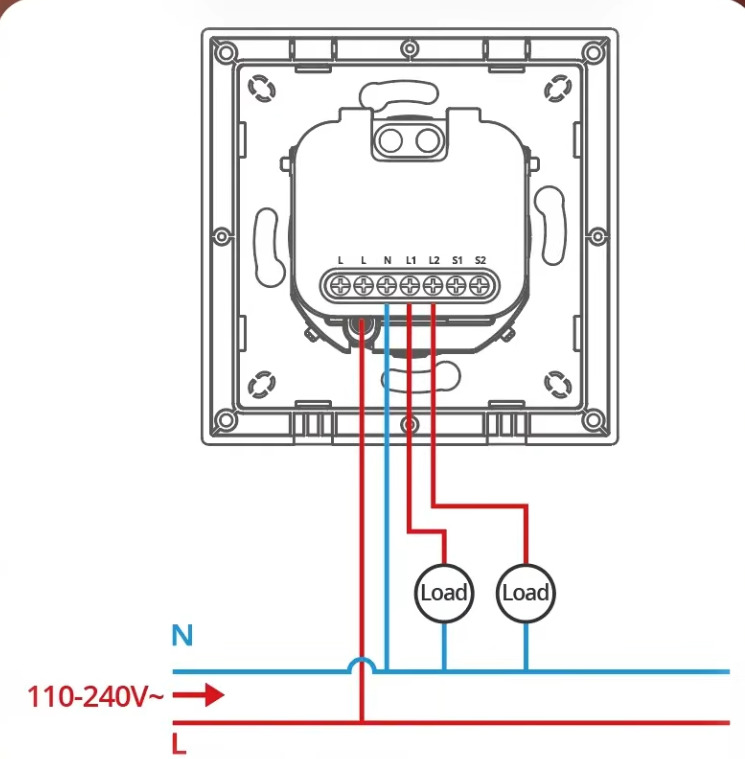

Brancher un inter Sonoff Orb-ZBW2
Depuis longtemps en Zwave, je me suis équipé recemment en zigbee.
J'ai commandé un in interrupteur Sonoff Orb-ZBW2
Notice de montage
Je l'ai fait fonctionner sans probleme en lab.

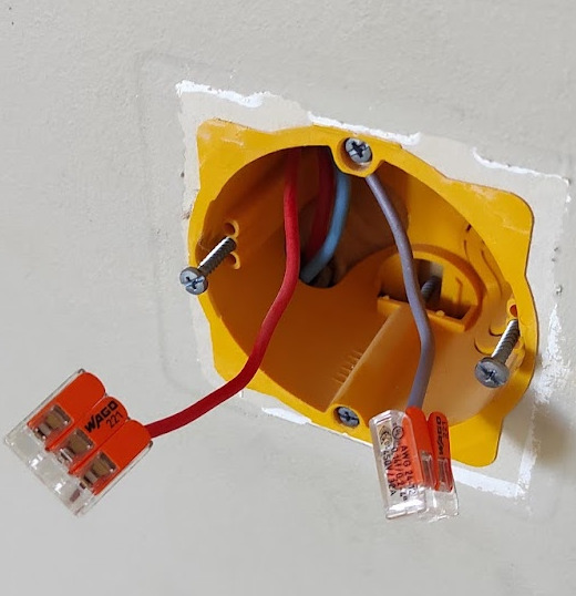

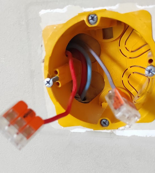

Par contre j'ai maintenant un doute pour l'installer à la place de mon interrupteur existant.
J'ai simplement 1 rouge et 1 bleu qui sort de mon inter actuel.
Du coup lequel remonte à l'ampoule ?? le rouge ou le bleu ?
en fait il est pas bleu je suis daltonien, il est gris
donc c’est surement lui qui remonte à l’ampoule.
Je ne peux donc pas brancher mon inter puisque j’ai pas de neutre
Ton neutre est pas caché derrière ? Tu as un fil qui traverse la boite de dérivation au fond. Il est bien bleu lui.
Oui je vois bien la terre , le rouge et neutre qui passe dans la boite et remonte derriere.
Mais je me sens pas de couper pour mettre un wago
Je sais meme pas ou ca va ..
Après en effet si tu ne maîtrise pas ton installation électrique fait pas de folie.
La sonoff sbminil2 ira très bien pour ton besoin.

Il sert si tu as deux ampoules et le neutre dans ton plot.
D’après la photo je vois quatre fils :
1 rouge
1 gris
1 rouge traversant
1 bleu traversant
Ou vont les deux fils traversants ?
Cf plus haut il ne sait pas et ne veut pas les couper.
Oui merci Pascal.
Je vois bien rouge,bleu,terre traversants à l’arrière de la boite.
et mon rouge et gris qui étaient reliés à mon inter existant.
