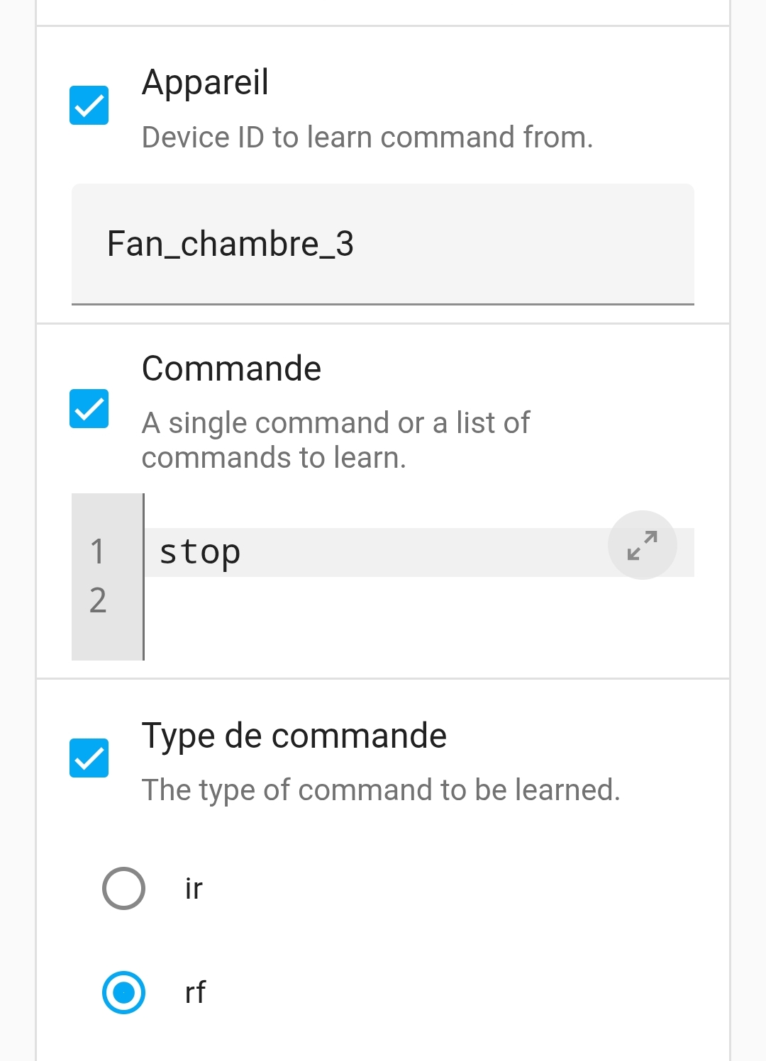

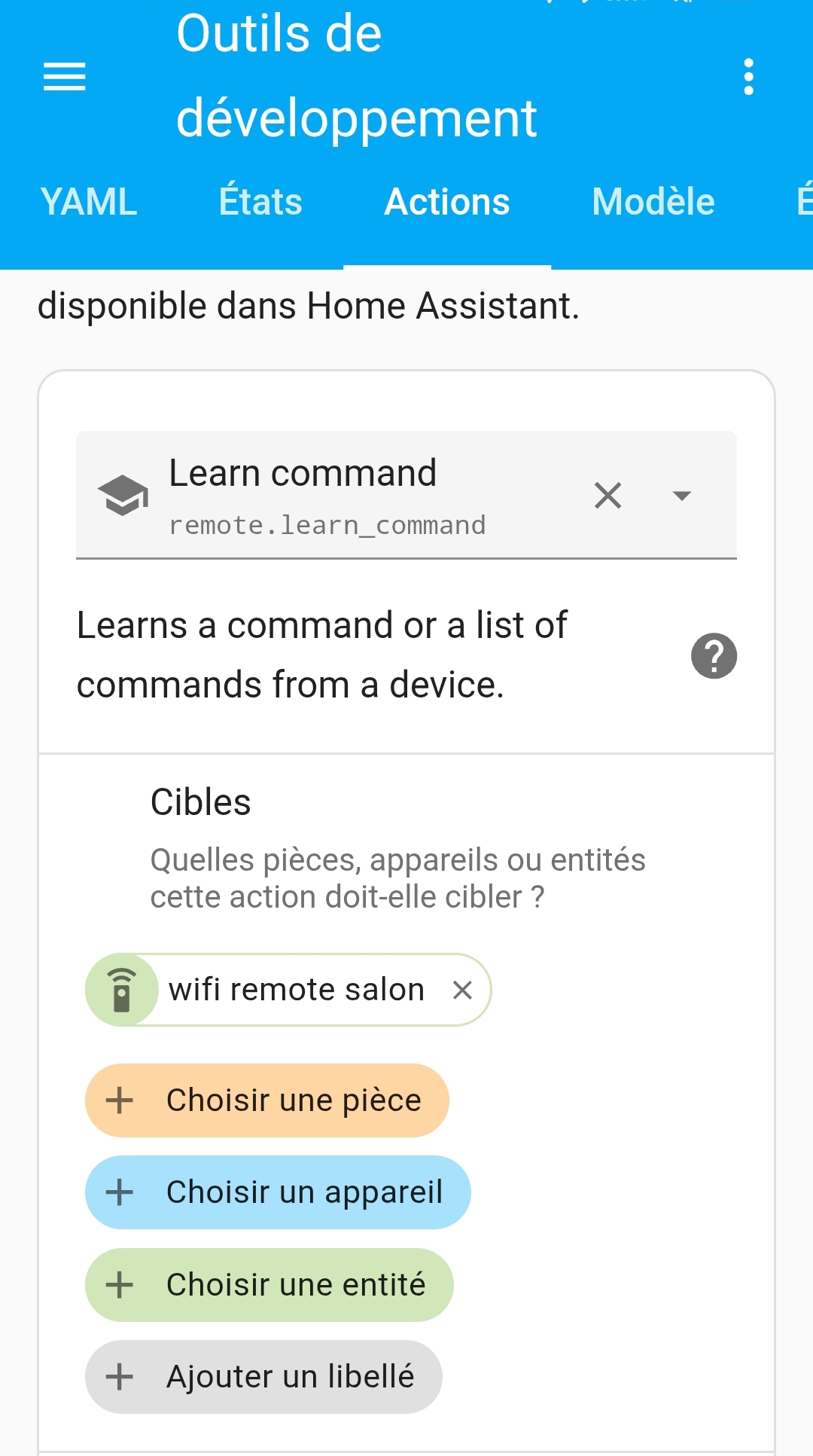

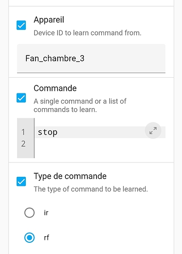

Procédure :
comme dit par Warcozes utiliser outils de devellopement
service: remote.learn_command
  device: fan_chambre_3
  command: stop
  command_type: rf
  entity_id: remote.wifi_remote_salon
Ou par UI

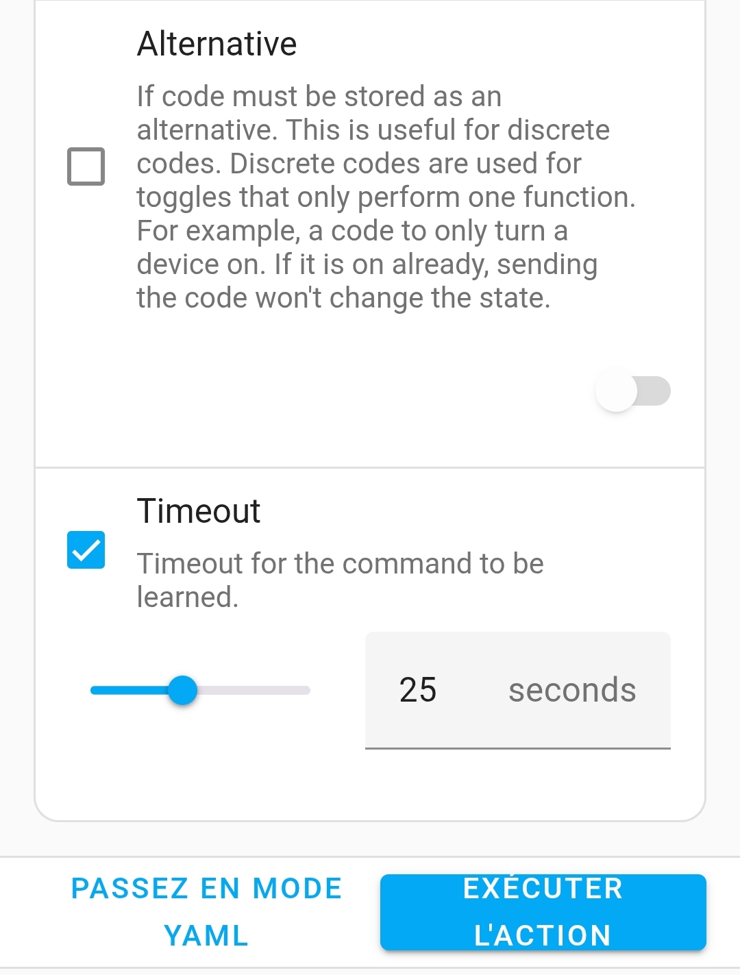

  • Appuyer sur Exécuter l’action le voyant orange du RM4 s’allume en fixe.
  • Appuyer sur la touche à apprendre jusqu’à extinction du voyant !
  • Relâcher la touche, le voyant se rallume en orange
  • Appuyer une nouvelle fois sur la touche à apprendre et relâcher, le voyant orange s’éteint
  • La commande RF est mémorisée et la touche Exécuter action passe en Vert.

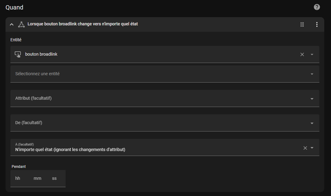

Sais tu si on peut créer un button au lieu d’un switch. Si oui comment ?

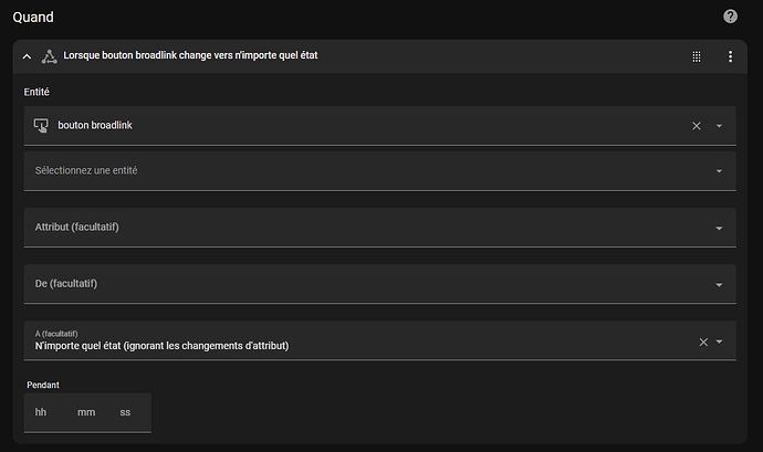

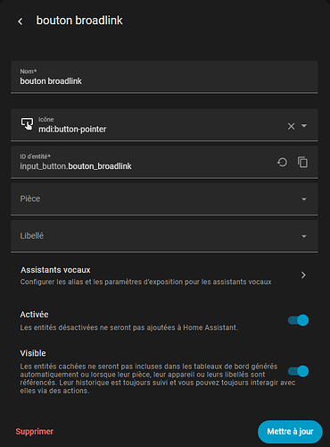

je ne crois pas. Après tu peux passer par un input_button et une automatisation.
Tu crées une entrée bouton :
et une automatisation, quand appuie sur le bouton, sa bascule un switch boradlink.
alias: bouton ampli
description: ""
triggers:
  - trigger: state
    entity_id:
      - input_button.bouton_broadlink
    to: null
conditions: []
actions:
  - action: switch.toggle
    metadata: {}
    data: {}
      entity_id: switch.ampli_salon
Salut, merci pour ton aide
J’ai bien pensé à cette solution avec input button, mais je voulais éviter de faire les automatismes.
C’est dommage de pas pouvoir le faire directement.
