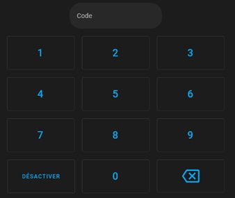

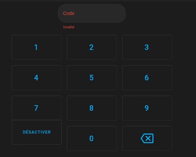

Après quelques essais et grâce à la vidéo de @Clemalex (Personnaliser ses cartes avec Card-mod) j’ai réussi a faire quelque chose, ce n’est pas parfait mais sa ressemble a quelque chose, hormis quand le code saisi n’est pas bon.
affichage quand pas d’erreur:
affichage après un code erroné:
voici mon code actuel qui fera certainement saigner les yeux des pros:
alias: test-modif-pop-up-sonoff
description: ""
triggers:
  - trigger: state
      - alarm_control_panel.alarmo
    from: null
    to: armed_night
conditions: []
actions:
  - action: browser_mod.popup
    metadata: {}
      dismissable: true
      browser_id:
        - d47ec484abe84f986f3626019f2b32b0
      content:
        type: custom:alarmo-card
        keep_keypad_visible: true
        use_clear_icon: true
        button_scale_actions: 1
        button_scale_keypad: 1.8
        show_messages: false
        show_ready_indicator: true
        show_bypassed_sensors: true
        use_code_dialog: false
            alarmo-button$:
              mwc-button$: |
                #button {
                  width: 146px;
                  height: 73.1px;
            ha-textfield $: |
              .mdc-text-field {
                border-radius: 25px !important;
              .mdc-text-field__ripple {
              .mdc-line-ripple {
                display: none !important;
                margin-top: -5px;
                background: transparent;
              ha-card > div.header {
              ha-card > ha-button-menu {
              ha-card > keypad {
                max-width: 600px
              ha-card > #armActions {
                position: absolute;
                top: 347px;
                left: 725px;
                width: 130px;
                height: 73.1px;
              .leading {
              display: contents;
              #armActions > alarmo-button:nth-child(1) > span:nth-child(2) {
je n’est pas encore tester sur le sonoff, n’étant pas a la maison, mais il y aura certainement des modification a apporté, j’aurais aimer déplacer le bouton directement dans la case vide du tableau au lieu de modifier sa position comme j’ai fait mais clairement cela ne semble pas être de mon niveau.
