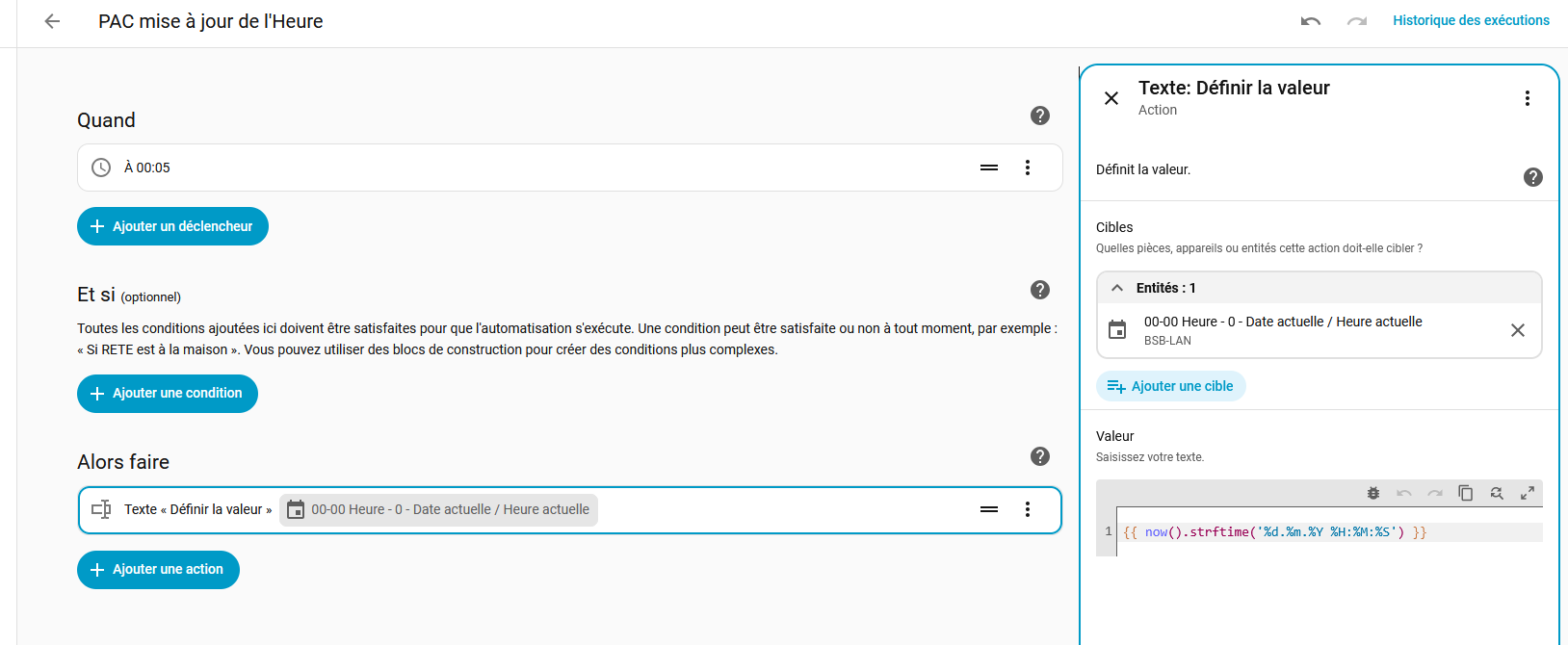

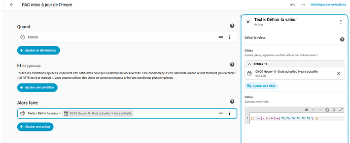

J’ai lu la méthode sur un forum mais impossible de la retrouver donc j’ai demandé a ChatGPT de me générer le code pour la syntaxe du formatage de l’heure pour enregistrer sur l’index 0 de BSD-LAN
ça donne ça en interface graphique et ça fonctionne avec une mise à jour quotidienne a 00:05
la chaine a renseigner dans le champ valeur est {{ now().strftime('%d.%m.%Y %H:%M:%S') }}

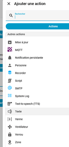

Vous devez choisir dans les actions « Texte »

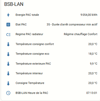

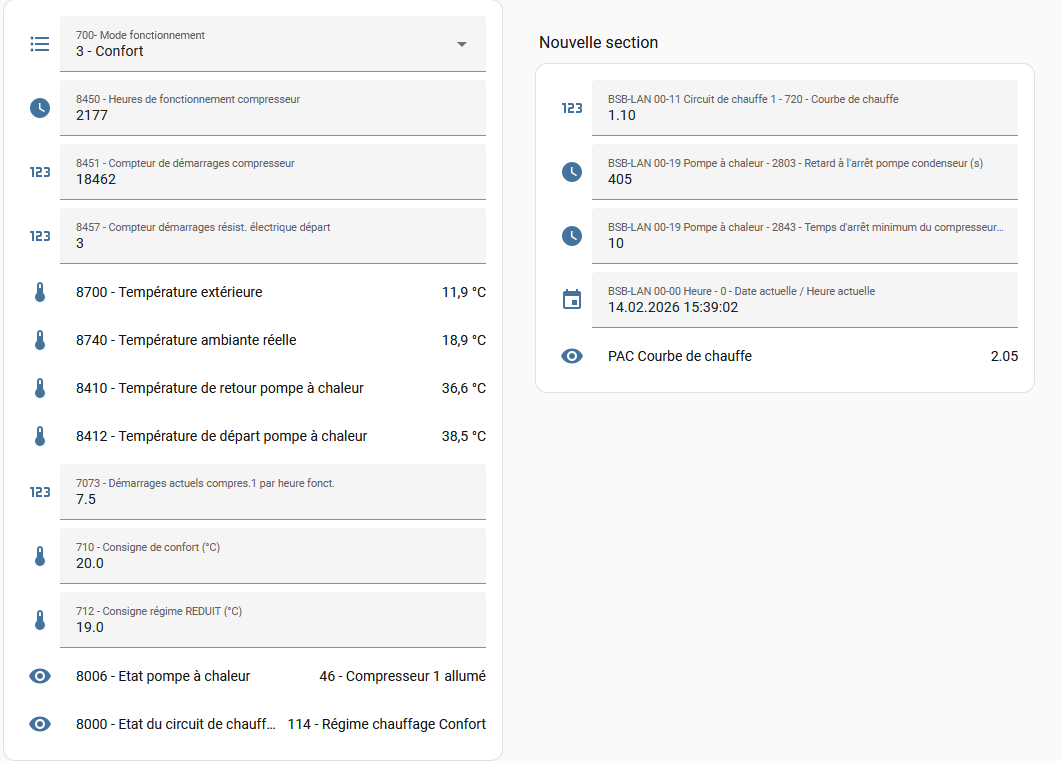

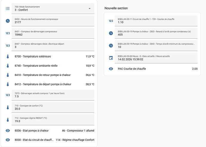

exemple de paramètre que j’ai mis sur une vue de HA
Ce n’est pas exhaustif il y a quasi 1000 paramètres
C’est d’ailleurs (dans mon exemple) HA qui envoie l’heure avec BSB-LAN sur la PAC. je la mets à jour tous les jours a 00h05.
Avec BSB-LAN j’ai pu mieux affiner les réglages (temps d’arrèt , valeur de la pente (courbe) …
j’ai réduit mes cycles courts par 3, je suis maintenant autour de 2 démarrages par heure.

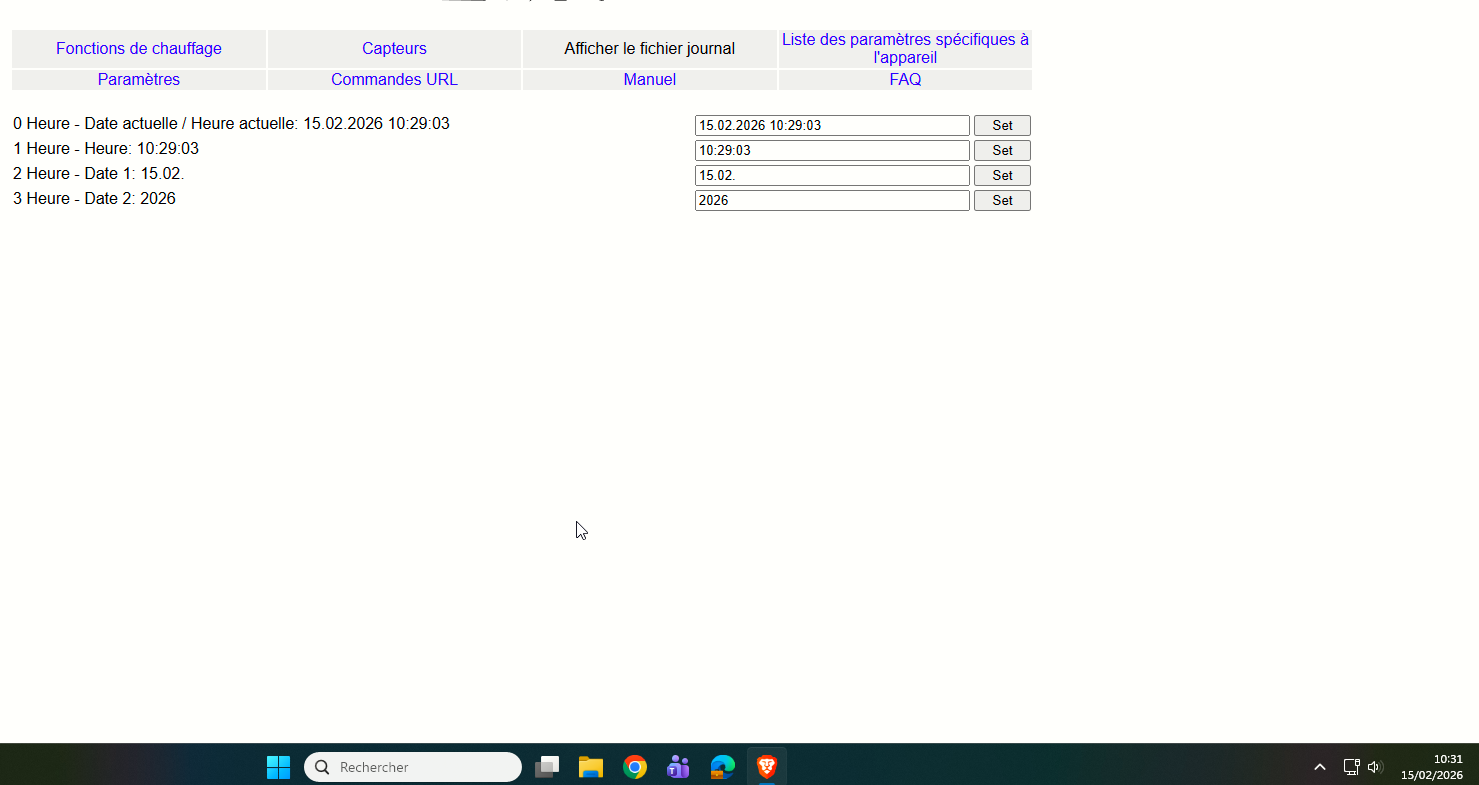

Pour pouvoir lire les valeurs dans mqtt il faut ajouter la valeur 0 qui correspond à date et heure
impossible d’ajouter le 0 ici
j’ai contourné le pb en utilisant la valeur 1
