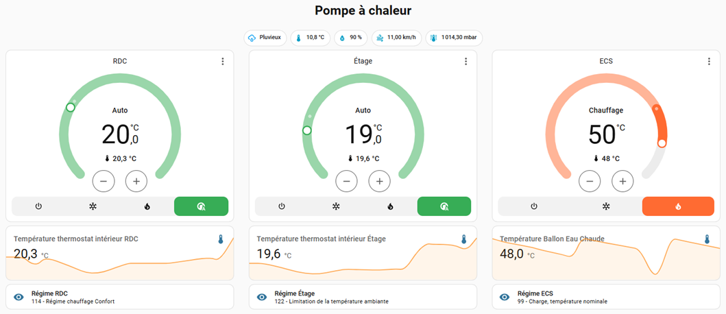

Je partage à mon tour mon retour d’expérience sur BSB-LAN.
J’ai relié ma pompe à chaleur à Home Assistant.
Pompe à chaleur Atlantic Alfea Extensa Duo équipée d’une carte mère Siemens RVS21.831F/127.
BSB-LAN installé sur Joy-IT NodeMCU ESP32.
Connection à HA via mqtt mosquitto broker.
La restitution finale sur le dashboard HA est plutôt sympa :
J’ai installé le tout en suivant la doc (https://docs.bsb-lan.de/fr/) et les tutos YouTube fournis par Frederik que je remercie chaudement au passage. Je n’ai pas rencontré de difficulté majeure et pourtant je ne suis pas un expert. Les possibilités de paramétrages et automatisations sont nombreuses et je suis loin d’avoir tout exploré.
J’en profite aussi pour remercier les personnes suivantes qui m’ont inspiré :
SheevaBoite : https://www.sheevaboite.fr/articles/domotiser-pompe-chaleur-atlantic-alfea-bsb-lan/
ArminasTV : https://www.youtube.com/watch?v=WtmKPo1xMio&t=1s et https://www.youtube.com/watch?v=5lNgNYlZ7M0
Pour ceux que ça intéresse, voici ma config mqtt (sensor et climate réunis) :

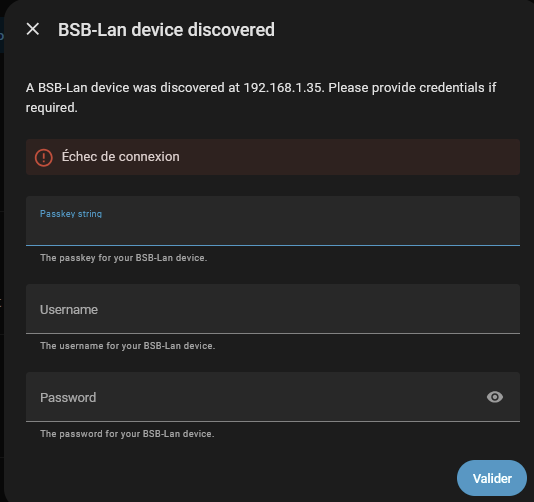

HA à bien découvert le bsblan. je ne sais quoi mettre dans le passkey? avez vous une idée. merci

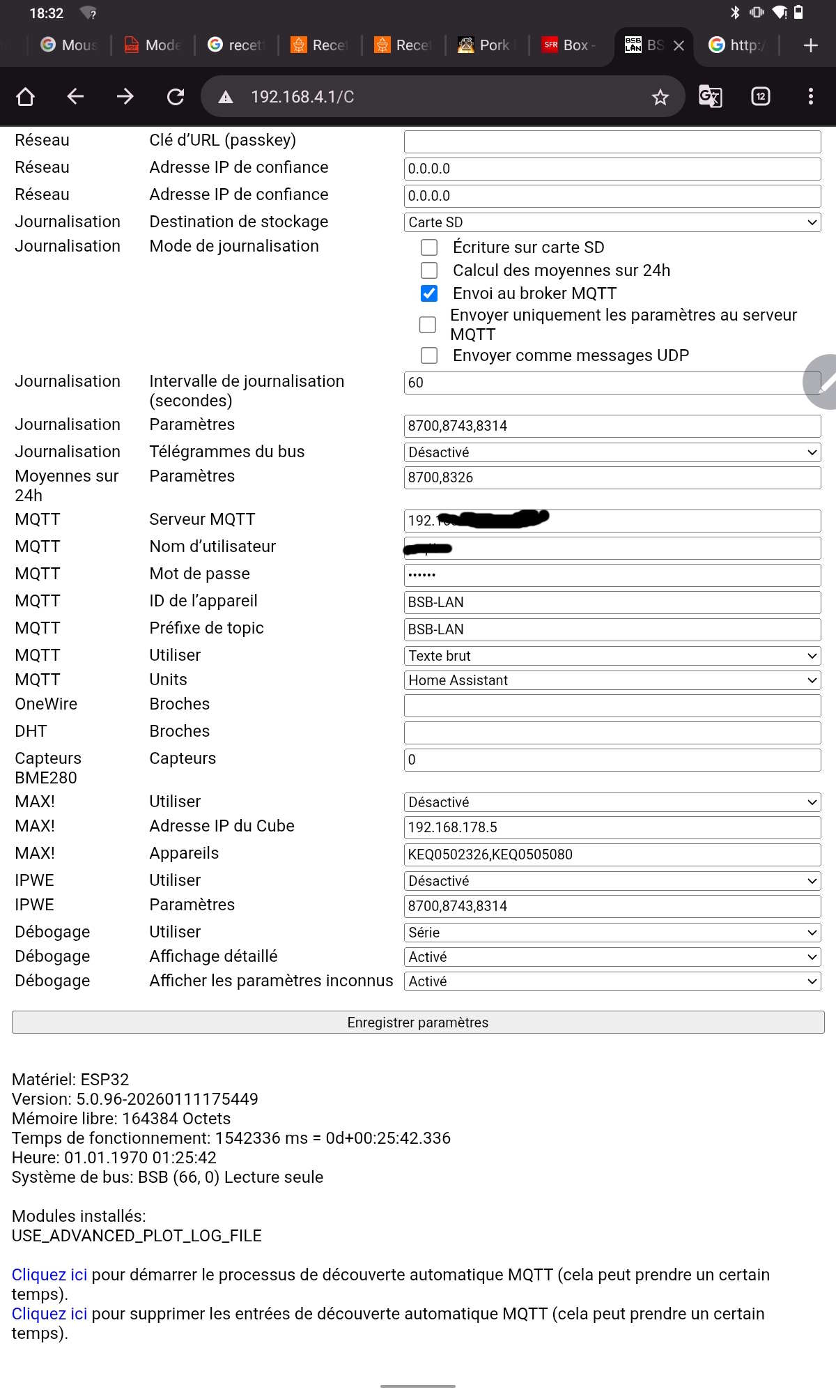

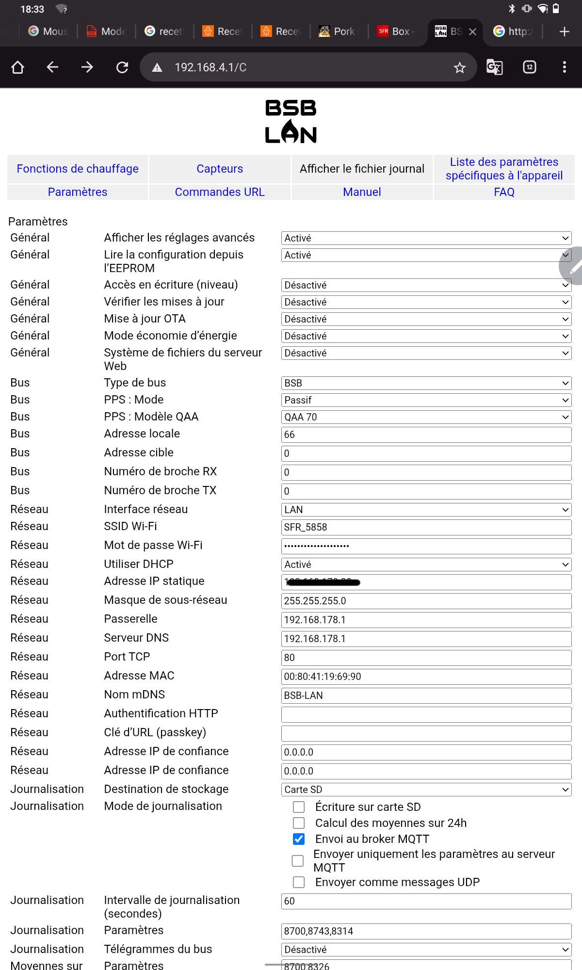

bonjour, je cherche pourquoi mon esp 32 ( bsblan)n’est plus reconnu par ma box. il n’apparait plus. pourtant dans le moniteur série de l’ide , il trouve le wifi ,s’y connecte, ( -43 ms).
1° IDE :je reflaché avec le programme d’origine,au cas ou j’aurais fais une erreur, pas mieux. le bsblan lit bien les données de la PAC ( log du moniteur série).
2° NAVI :je ne peux plus me connecter sur la page web pour configurer, firefox ou autre ne le trouvent pas. je ne peux plus, comme il trouve le wifi ,me connecter en 192.168.4.1.

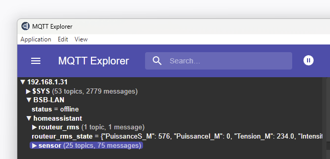

3 ° MQTT explorer: , je vois bien le topic, seulement il me met status = offline?
Je ne sais plus quoi faire.
quelqu’un a eu ce genre de problème ?
merci de votre lecture
Les ip 192.168.4.1 et 192.168.1.31 ne sont pas sur le même lan

bonjour, en effet il y avait cela, mais lesp32 « buguait » il me mettait comme adresse mqtt, l’adresse son adresse ip. je ne sais pas pourquoi. Je l’ai reprogrammer sortie usine. j’ai réinstallé tout. j’ai reconfiguré et tout est dans l’ordre. merci pour votre aide.
