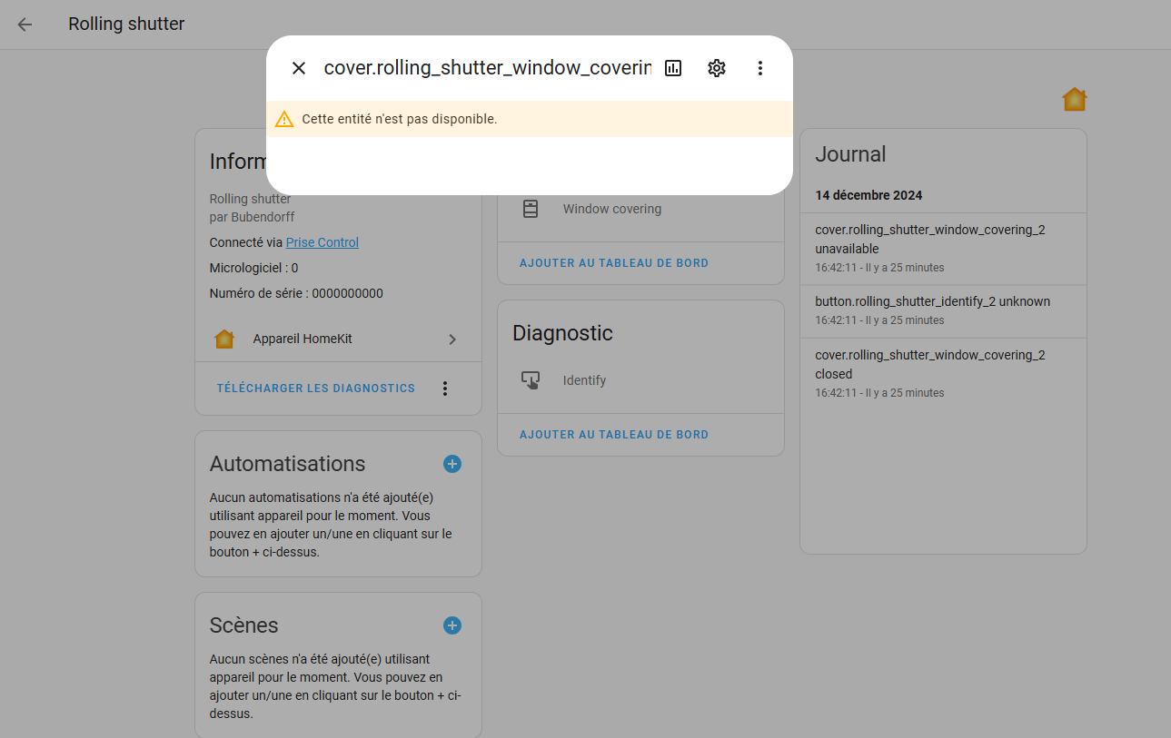

J’arrive juste sur ce forum, découvrant il y a peu HA installé sur mon NAS et iDiamant mis en fonctionnement il y a quelques minutes seulement. ![]()
J’ai lu toute la conversation et j’ai je pense un problème avec l’intégration HomeKit sur HA.
Celui-ci me détecte 9 appareils : le boitier iDiamant (Prise control) et 8 Rolling shutter, alors que je n’ai que 7 volets.
Que je clique sur n’importe quel « Rolling shutter » puis sur « Window covering », j’ai « Cette entité n’est pas disponible », comme vous pourrez le voir sur la pièce jointe.
Si je tente la création d’une automatisation et que je sélectionne un rolling shutter au hasard, il me propose bien d’ouvrir ou fermer, mais du coup je me pose la question d’aller plus loin, sachant que je ne vois pas comment obtenir le contrôle de mes volets à partir de HA…
Bref, si une bonne âme traine dans le coin, je suis preneur… ![]()
Merci ! ![]()
Je me réponds à moi-même si certains se trouvent dans le même cas : J’ai désinstallé HomeKit de HA, puis réinstallé et ça fonctionne…
J’ai donc bien un volet en plus du réel, que je ne peux pas contrôler. Le iDiamant doit avoir buggé un peu ou je ne sais quoi.
Si jamais ça peut être utile à quelqu’un d’autre un jour ! ![]()
