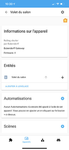

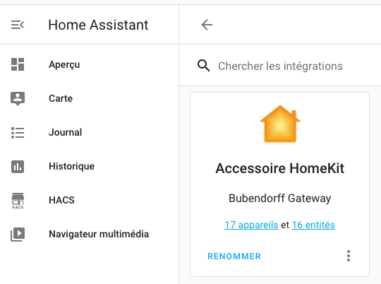

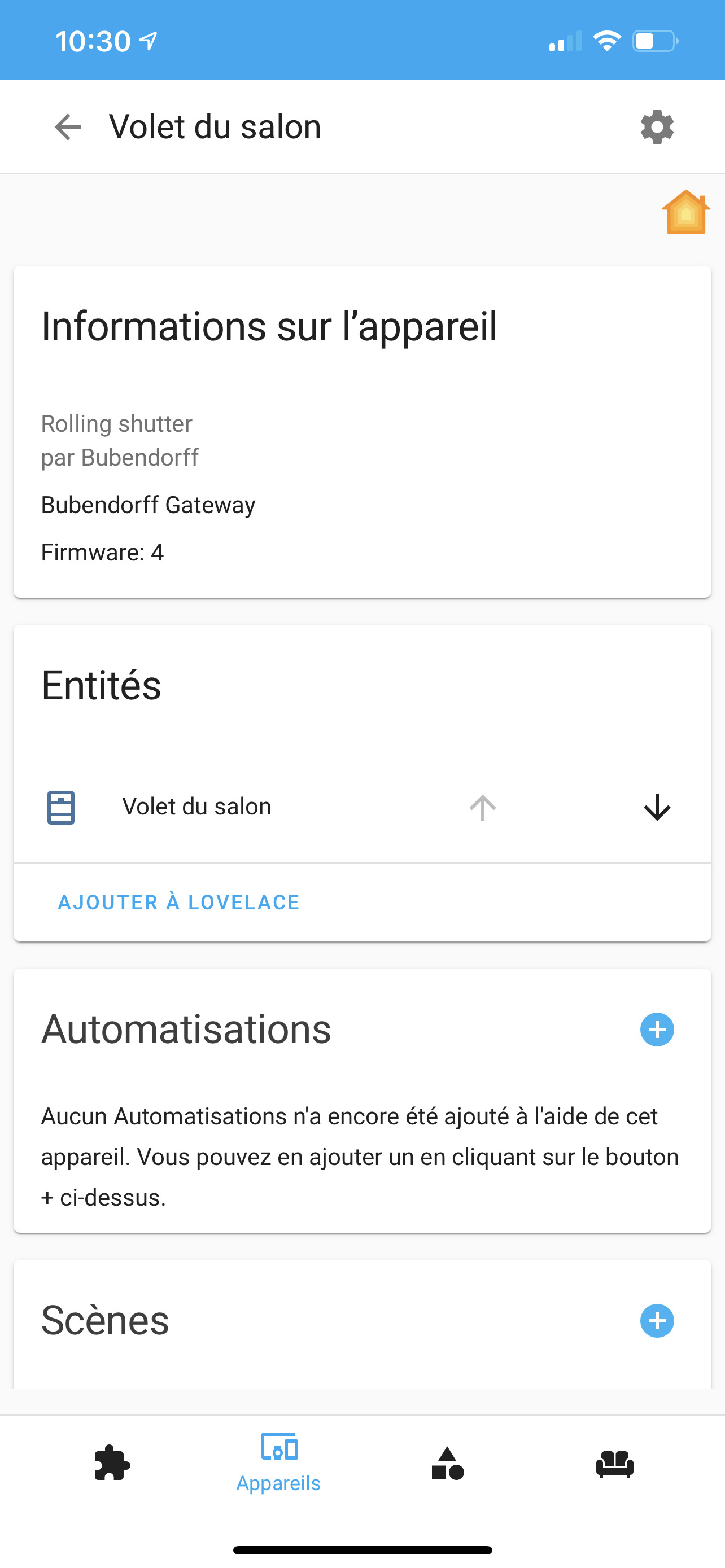

Par contre, le iDiamant est compatible homekit, on peut simplement l’appairer au homekit controller de Home Assistant et avoir tous ses volets dans hass.
Je viens de le faire, ça fonctionne bien.
Capture d’écran 2021-02-28 à 18.27.43

Homekit controller est une extension HASS, pas besoin d’iphone pour integrer idiamant et Home assistant. Ça fait juste croire à idiamant que Home assistant est un iphone (en fait un bridge apple)
Les volets sont simplement intégrés à Home assistant à travers ce bridge.
Alors LA tu m’intéresse beaucoup ! Tu confirmes donc bien qu’il suffit d’un iDiamant et en utilisant l’intégration « accessoire homekit » on peut le connecter à Home Assistant ?
Et ça donne quoi ? On peut contrôler les volets un à un ? Pourrais-tu faire une capture d’écran des volets dans ton interface si ça ne te dérange pas ?
Si tu me confirmes ça j’achète un iDiamant directement ! Mais si ça fonctionne, pourquoi personne n’a proposé cette solution sur internet ? Personne n’y a pensé à part toi ?

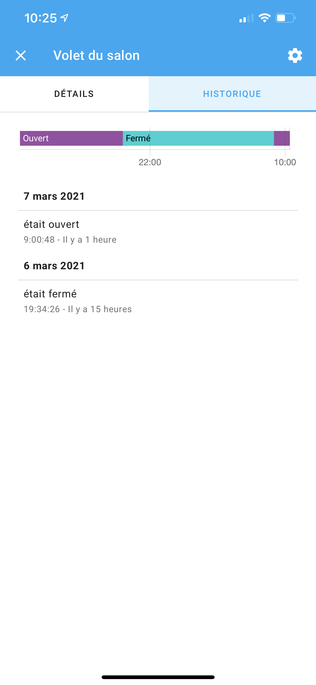

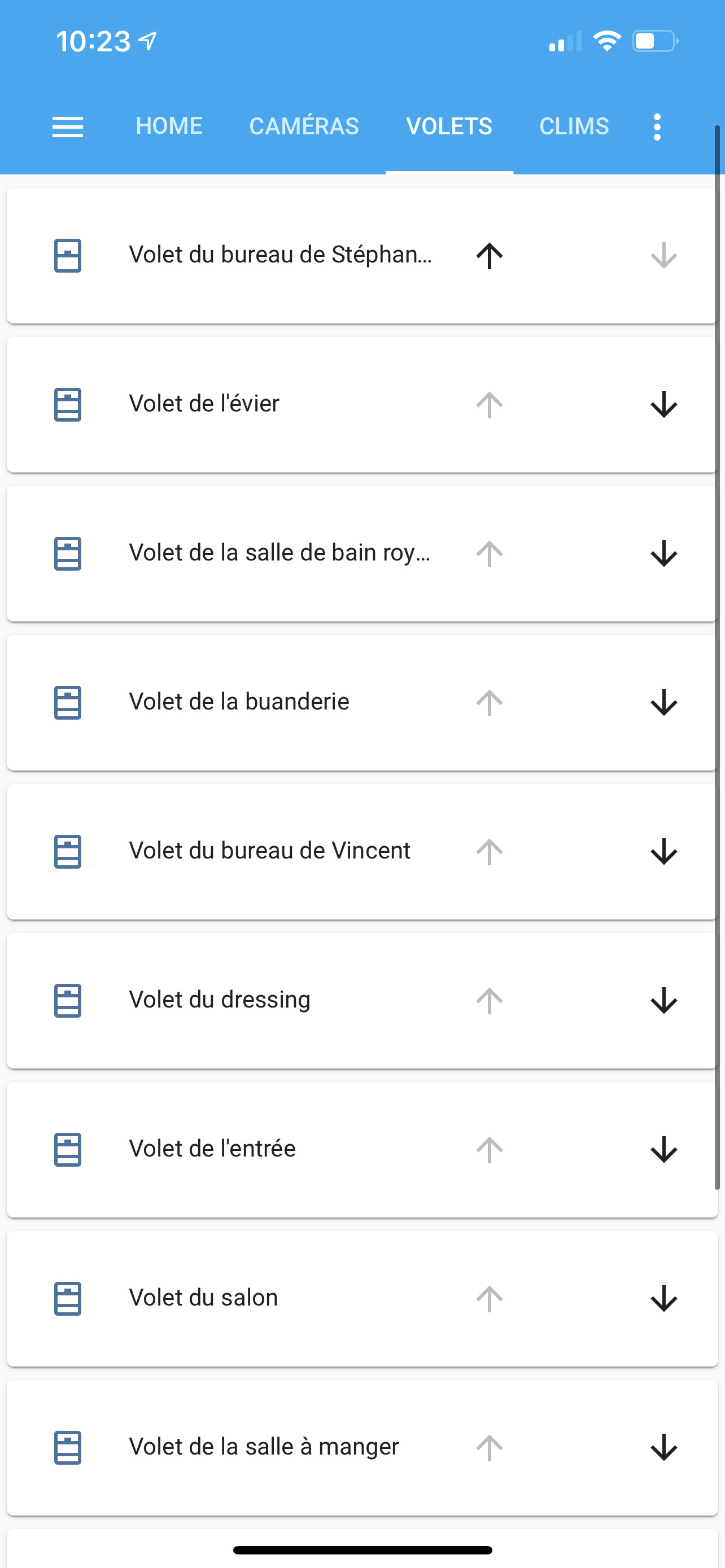

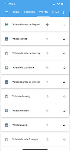

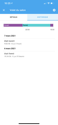

En tous cas, ça fonctionne pour moi: installation du idiamant avec son application Home+, puis integration dans Home Assistant en utilisant le controller homekit de Home Assistant.
Chaque volet est commandable unitairement depuis Home Assistant.
