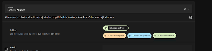

Quand tu contruis en mode graphique utilise plutot le bouton entité, au lieu de appareil
Et tu mettre en forme les logs (exactement comme le yaml)
C’est donc cela l’histoire de la différence des numéros pour un device ou un nom :smiley:
Merci pour cette précision

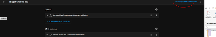

Regarde aussi ce que donne les traces
Je viens de désactiver l’automatisation, et déclencher l’activation du bouton droit de mon interrupteur. Rien ne s’allume, rien ne fait appel aux entités concernées par l’automatisation.
