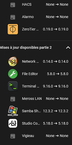

Bug HACS 2.0.1 HAOS 2024.12.5 music assistant

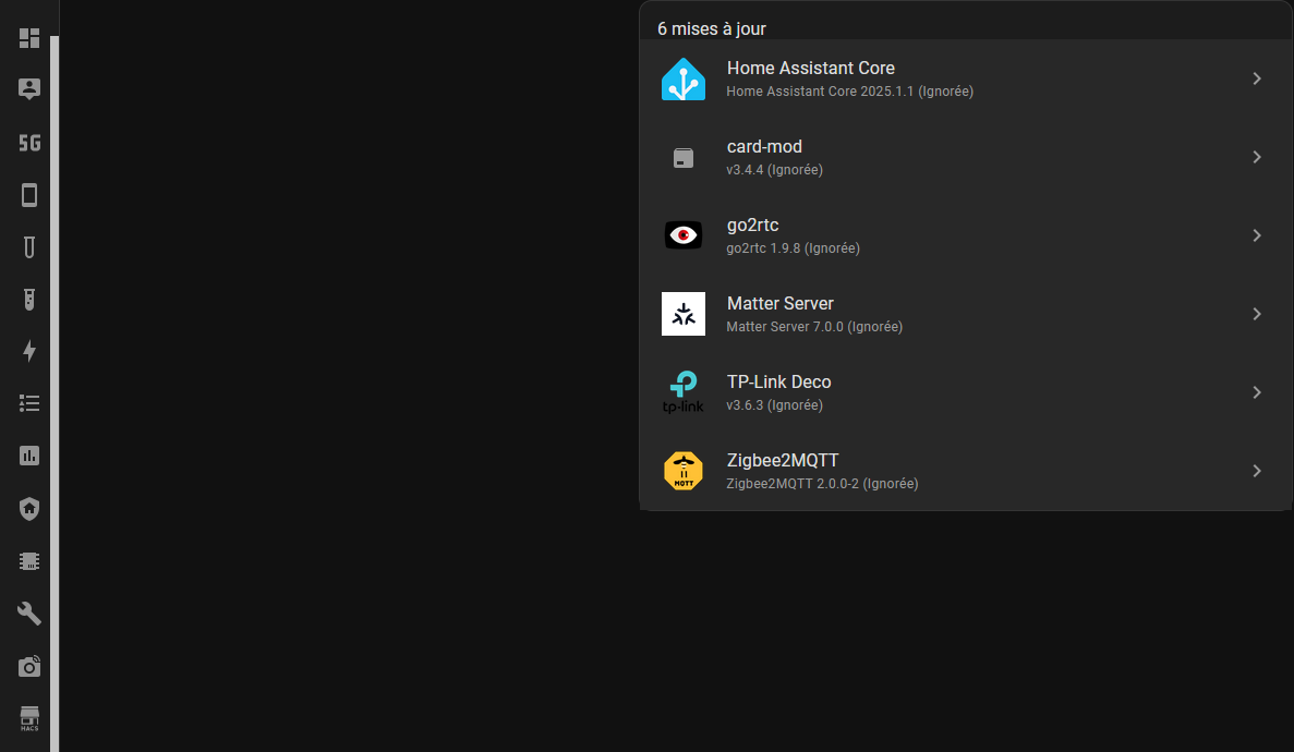

je viens de mettre à jour Rpi gpio (j’avais 7 majs de plus en attente, dont HACS tplink et card-mod), puis reboot
plus de trace de hacs tplink et card-mod , j’ai actualisé pour être certain, après j’ai peut-être zappé une info, mais vu que je n’ai rien changé d’autre en maj …

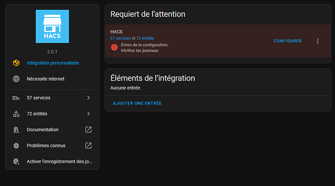

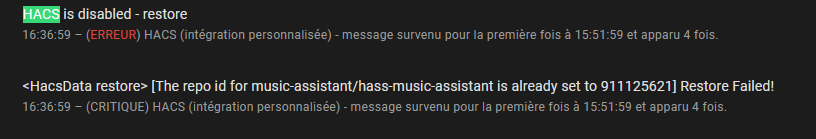

dans les journaux , tu as des infos sur HACS qui est pas charger ?
re,
J’étais en train de regarder
Du coup c’est parce qu’HACS charge pas que j’ai plus les autres majs à priori

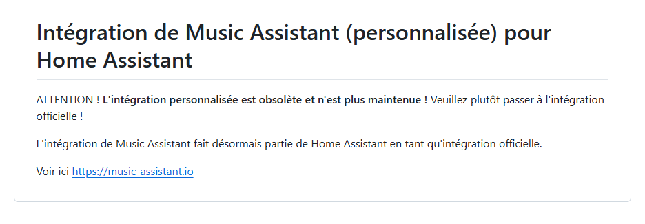

regarde le dernier message, tu as un lien vers un fix pour music-assistant.

For those of you that get here because of the title, update to HACS 2.0.2.
For those of you that get here because of music-assistant related errors do one of the following:
Re-install HACS with the instructions from the documentation https://hacs.xyz/docs/use/download/download/ (the get-hacs add-on is the best way if your installation has add-ons)
Restore the metadata:
    Stop Home Assistant
    Restore the <haconfig folder>/.storage/hacs.repositories file from a backup created before 2025-01-03 00:00 (midnight Jannuary 3 2025)
    Start Home Assistant.

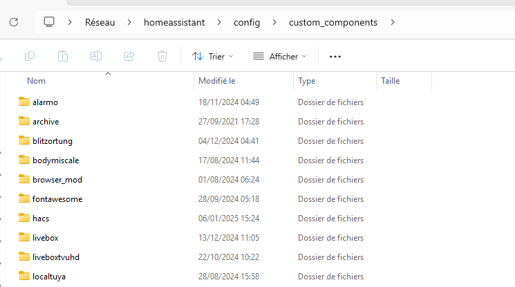

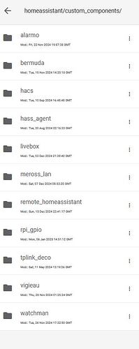

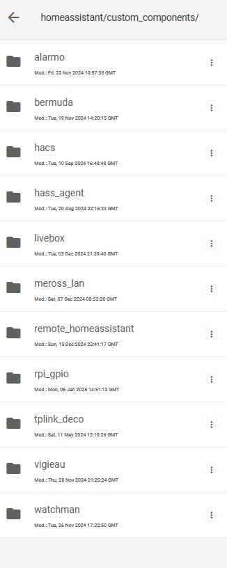

je serais toi, je désinstallerais des intégrations ( paramètres/ appareils et service )music-assistant (hass-music-assistant ).
je supprimerais dans le dossier /config/custom_component/ le dossier de hass-music-assistant.
Et redémarrer HA.
Par précaution fait un backup de HA avant.

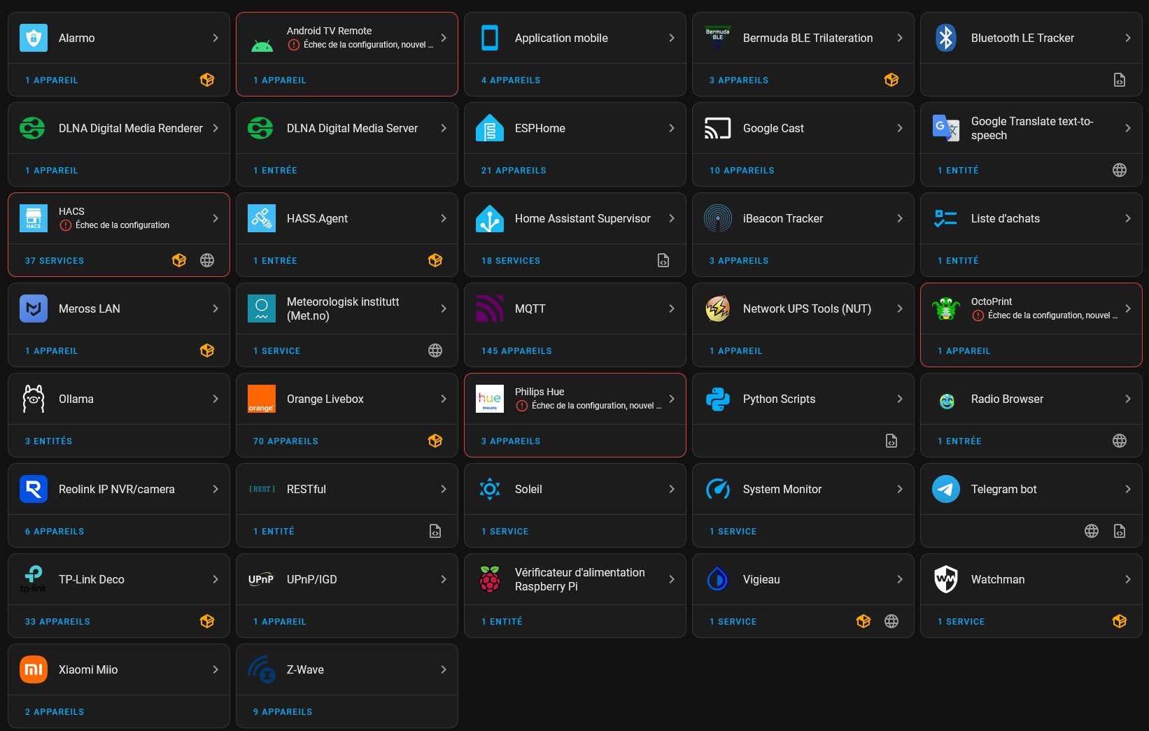

Hello. Même souci sur HACS alors que je n’ai pas Music Assistant.
Il faut que je trouve l’intégration qui bloque ?

Toutes mes intégrations sont bien fonctionnelles, mais quand je clique sur n’importe laquelle dans l’intégration HACS j’ai la même info « Cette entité n’est plus fournie par l’intégration hacs. Si l’entité n’est plus utilisée, supprimez-la depuis les paramètres. »
Cela s’est produit avec HACS 2.0.1 et c’est pareil avec la 2.0.2.
