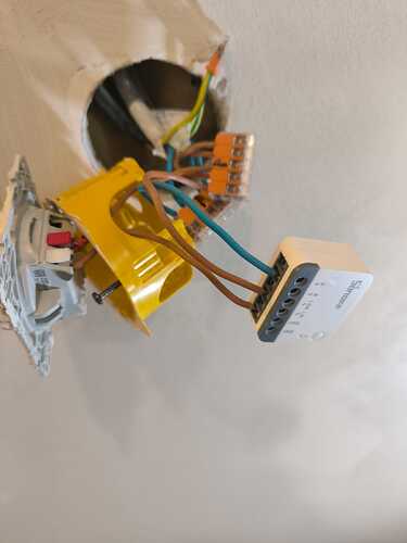

Câblage spots MOES Zigbee + module Tuya (S1/S2) + poussoir Odace → module grillé après “hack alim perm”, besoin d’avis

Pour un Zbminir2 tu as besoin du neutre.
Mais d’après ton schéma, tu l’as déjà non ?

Ton cablage est donc bon , il faut juste passer le module en mode BP en faisant un triple clic sur le bouton d’appairage

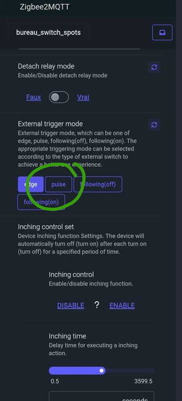

C’est le principe même du mode détaché
Si tes boutons sont de type poussoirs, il faut sélectionner pulse (impulsion)
Tu as conservé quel cablage, celui d’origine ou celui que je t’ai fait ?
Pour l’instant il est comme ton schema de cablage.
Lequel des 2 est le mieux?
Et quel config il faut faire ?
Le mieux, c’est celui qui est le plus facile a câblé pour toi.
Les deux câblages permettront d’arriver au même résultat.

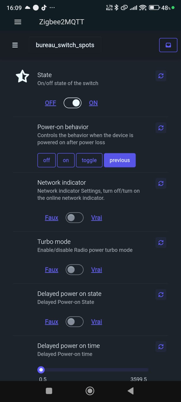

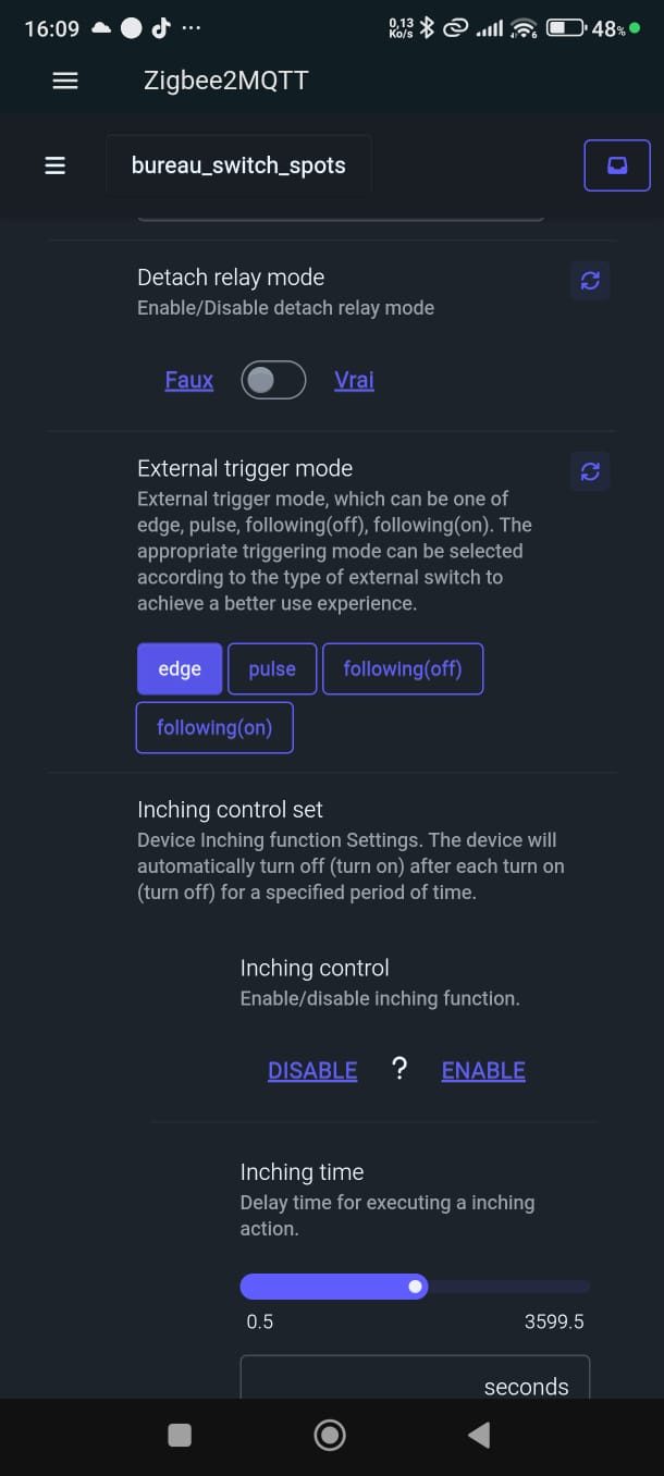

Il faut régler le module comme ceci:
  • switch mode pulse
  • switch mode détaché (vrai)

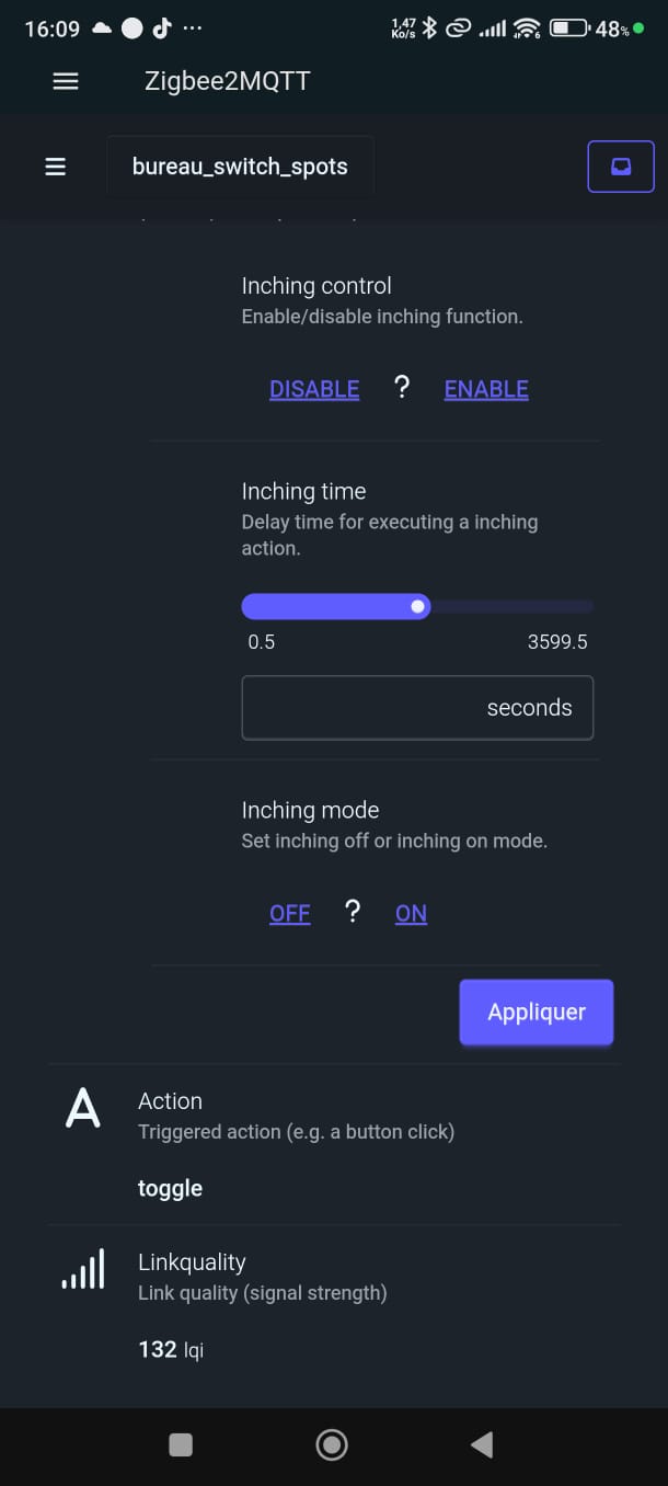

J’ai réglé le mode pulse et mis en detach mode en vrai.
comment je dois faire pour l’automatisation ?
je vous avoues que j’en ai fais aucun pour l’instant :sweat_smile:
C’est bon pour mon automatisation en mode detach… Merci chatgpt ahaha ce fut long malgré tout

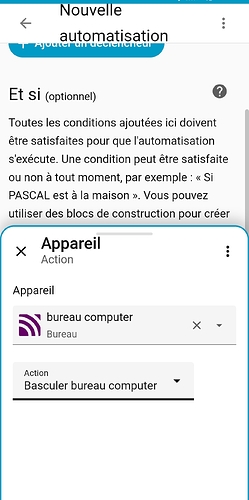

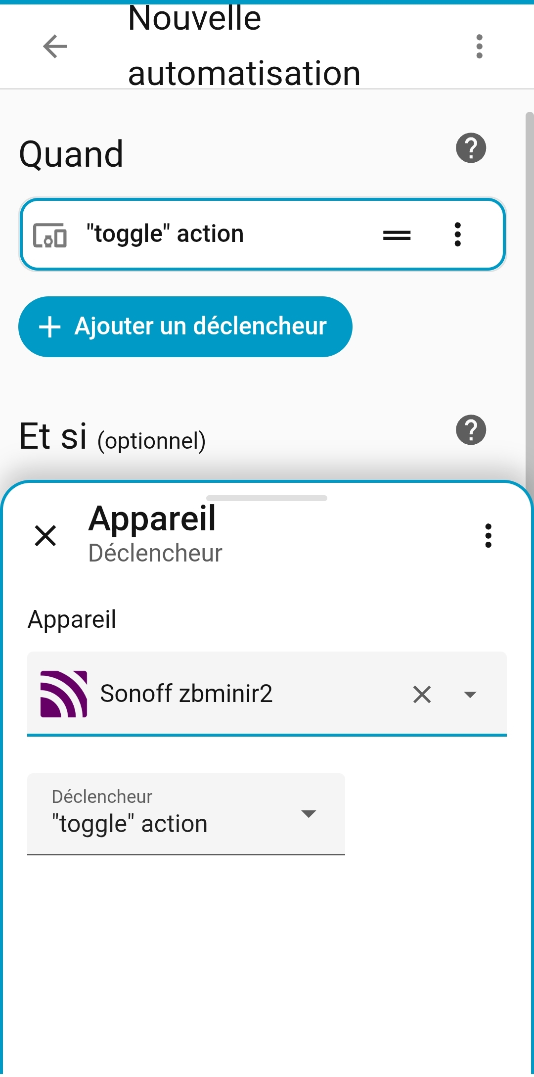

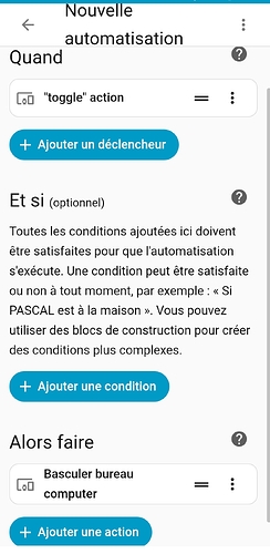

Sinon sans chatgpt et plus simple en utilisant l’interface UI de ha (Remplace les entités par les tiennes).
Automatisation a partir de UI,
Ajout du déclencheur:
Ajout de l’action:
Résultat:
Le code en yaml:

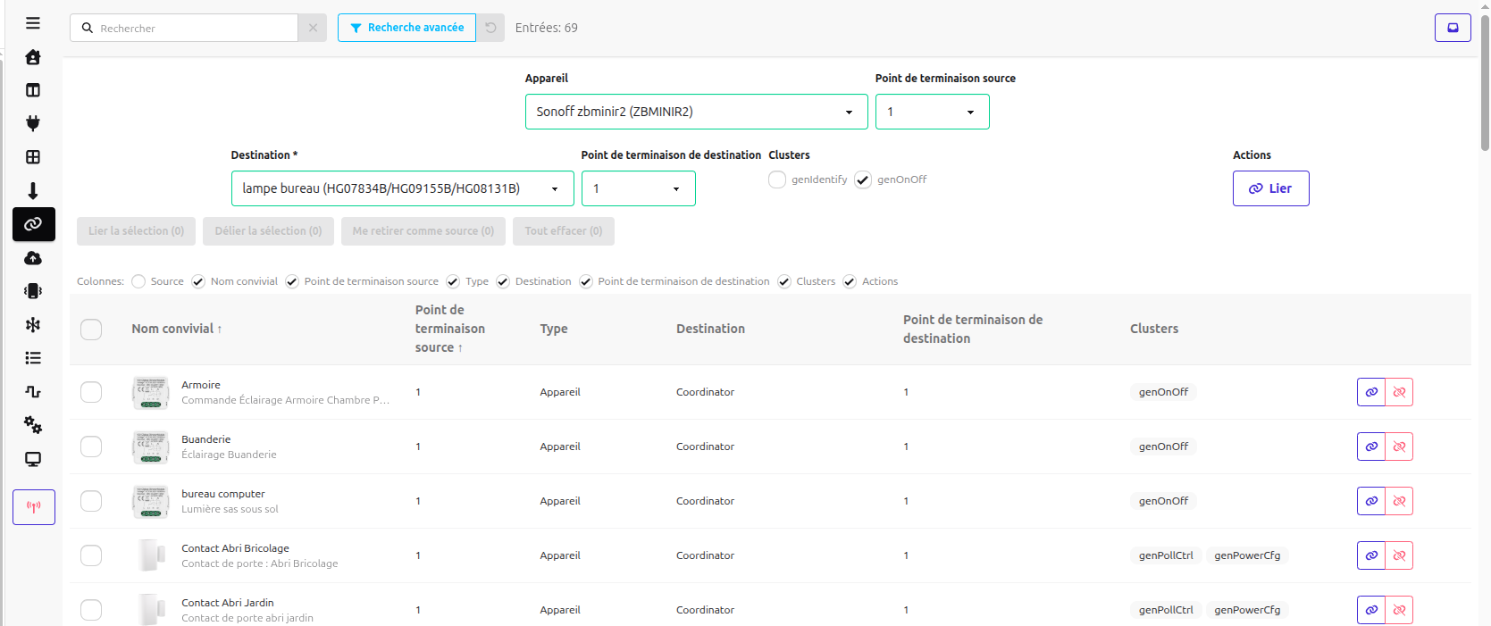

Par contre tu peux aussi tenter un direct binding si c’est possible
Il faudrait regarder les endpoints disponibles au niveau R2 en output et de tes spot en input
Je ne sais pas comment mettre en place le Binding. C’est pour cela que je n’ai rien mis à part que c’est possible.
Voici ce que j’ai trouvé dans ce lien.
d’après de ce que j’ai compris, il faut aller dans Zigbee2mqtt puis onglet liaisons, ensuite sélectionner la source et la destination comme ci-dessous :
@Tochy ou @ddfdom confirmez-moi si c’est bien cela, ou s’il faut faire autre chose ?
je ne saurai te dire j’ai jamais essayer :laughing:
Oui mais il faut des endpoints compatibles pour allumer éteindre ça doit être genOnOff et gérer la variation genLvlCtrl
Voilà les endpoints (menu cluster) d’un bouton sans fil Ikea
Et un binding avec un éclairage Ikea aussi
Sur mon équipement, je n’ai que le contrôle du on/off sur le sonoff (sauf erreur de ma part).
@Aznyouth si, il fait le test du binding pourra peut être nous en dire plus et valider la solution qui l’a aidé par la même occasion. :grin:
Le OnOff c’est déjà bien en tout cas
