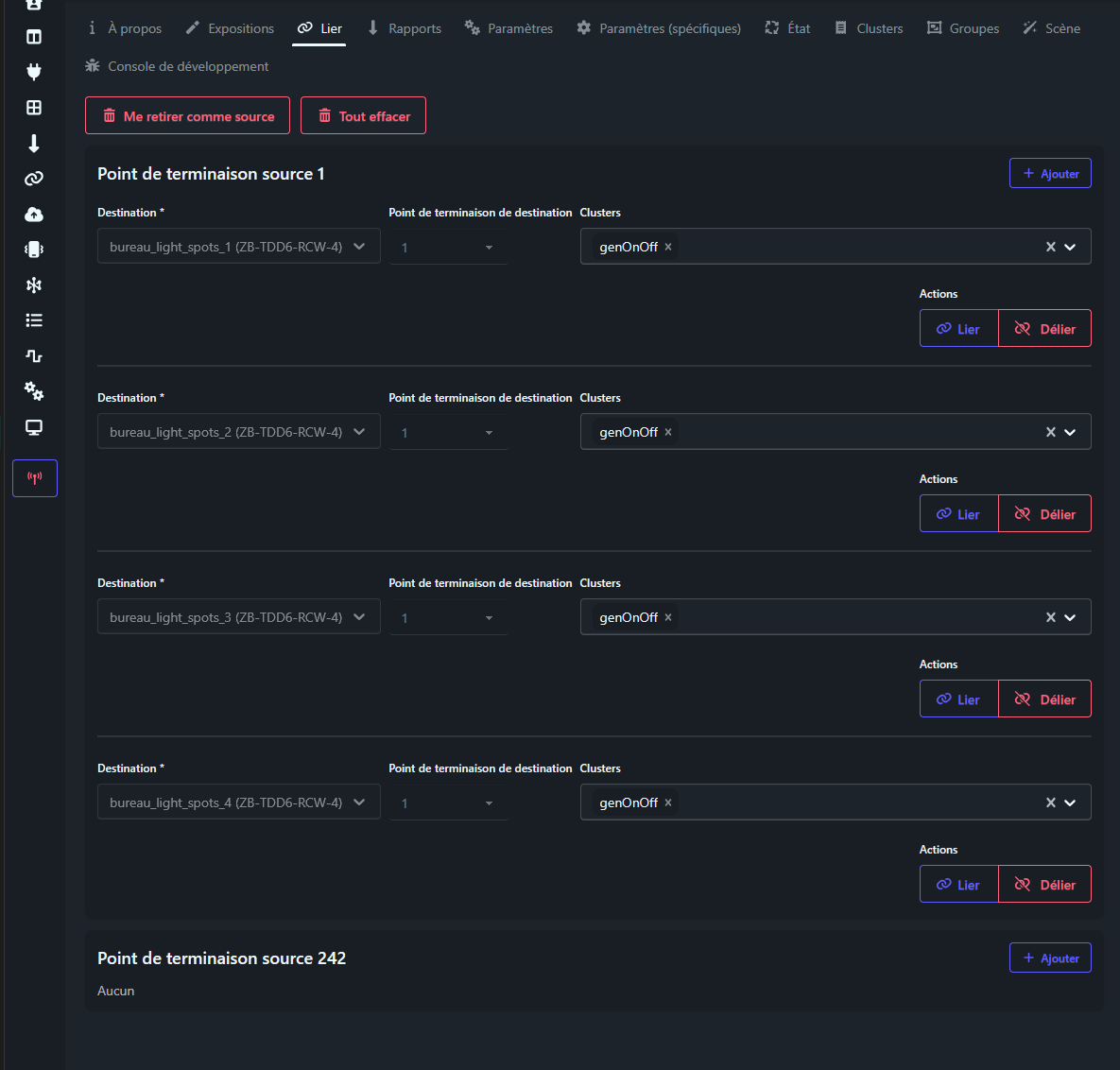

Hello, je voudrais revenir sur le sujet du direct binding entre mes modules et mes spots RGB MOES, parce que j’ai toujours des problèmes de latence et de comportement aléatoire.
J’ai un module qui est censé contrôler 4 spots, mais le résultat est inconstant : parfois 3 s’allument, parfois 2, parfois l’ordre n’éteint qu’une partie des spots. En gros, ça marche une fois sur deux, et j’observe exactement le même problème sur d’autres pièces avec les mêmes modèles.

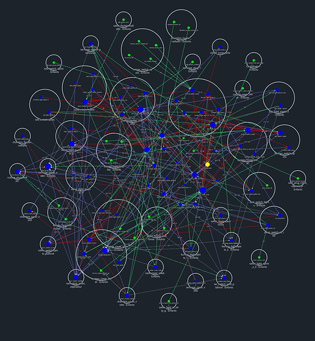

Que donne la carte du réseau zigbee et le lqi des lampes.

J’ai l’impression que mon maillage zigbee est pas ultra stable.
Genre le LQI de mes spots par exemple, ils sont espacé d’environ de 1m30 et pourtant le LQI est si différent …
Tu veux dire quoi par carte du réseau zigbee ?
Tu parles de ca ?
Pour le direct binding si j’ai pas fait de bêtises
Le réseau a l’air bon, en tous cas les LQI sont correct.

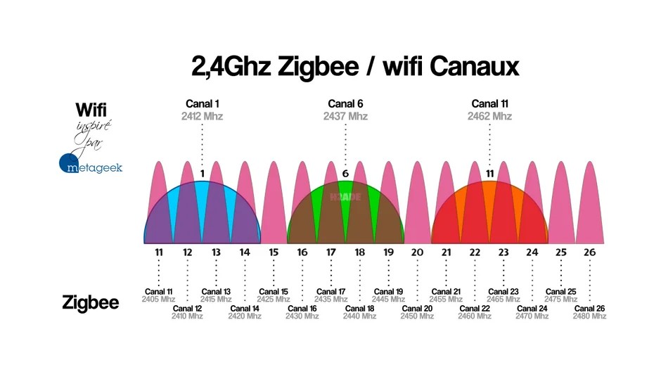

Le réseau zigbee peut être sérieusement perturbé par le wifi

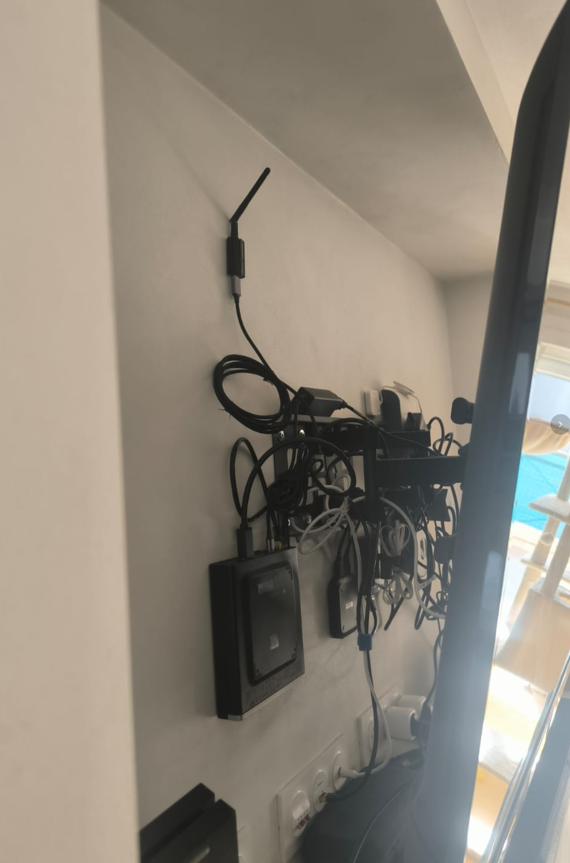

Ma clé est sur une rallonge usb 3.0 qui est connecté a mon serveur HA placé derrière la TV dans mon salon.
Bon j’ai pas mal de truc derriere la TV mais c’est le seul endoit ou je peux le place sans qu’on voit l’antenne qui ressort

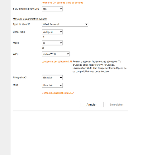

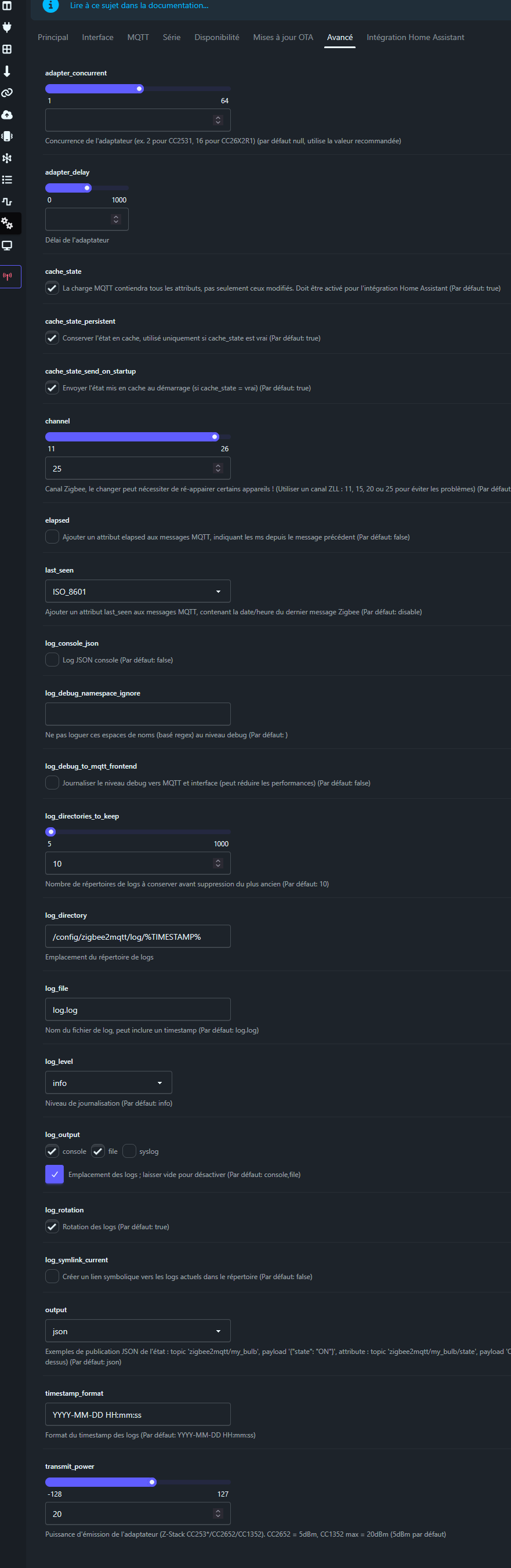

alors oui j’ai vu que cela pouvait jouer les canaux par contre j’ai une livebox. Je sais pas comment je peux changer de canaux sur ma box…

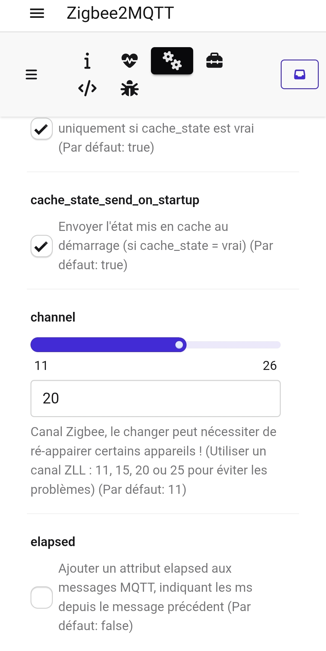

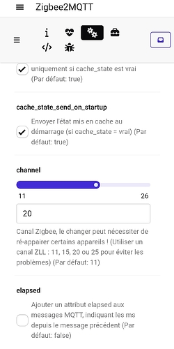

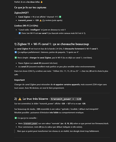

J’ai change après avoir demander avec notre amis Chatgpt
A ta place, je ferais un essai provisoire en éloignant la clé au maximum que tu peux avec le cable et voir ce que sa donne.
Chez moi wifi canal 1 et zigbee canal 20.
C’est fatiguant ces IA qui passent leur temps a raconter n’importe quoi
Si tu changes ton canal zigbee c’est sur que tu devra tout réappairer
Il faudrait réussir à fixer et changer le wifi c’est bien plus simple
Comment tu peux voir si le coordinateur est bien placé ou pas ?

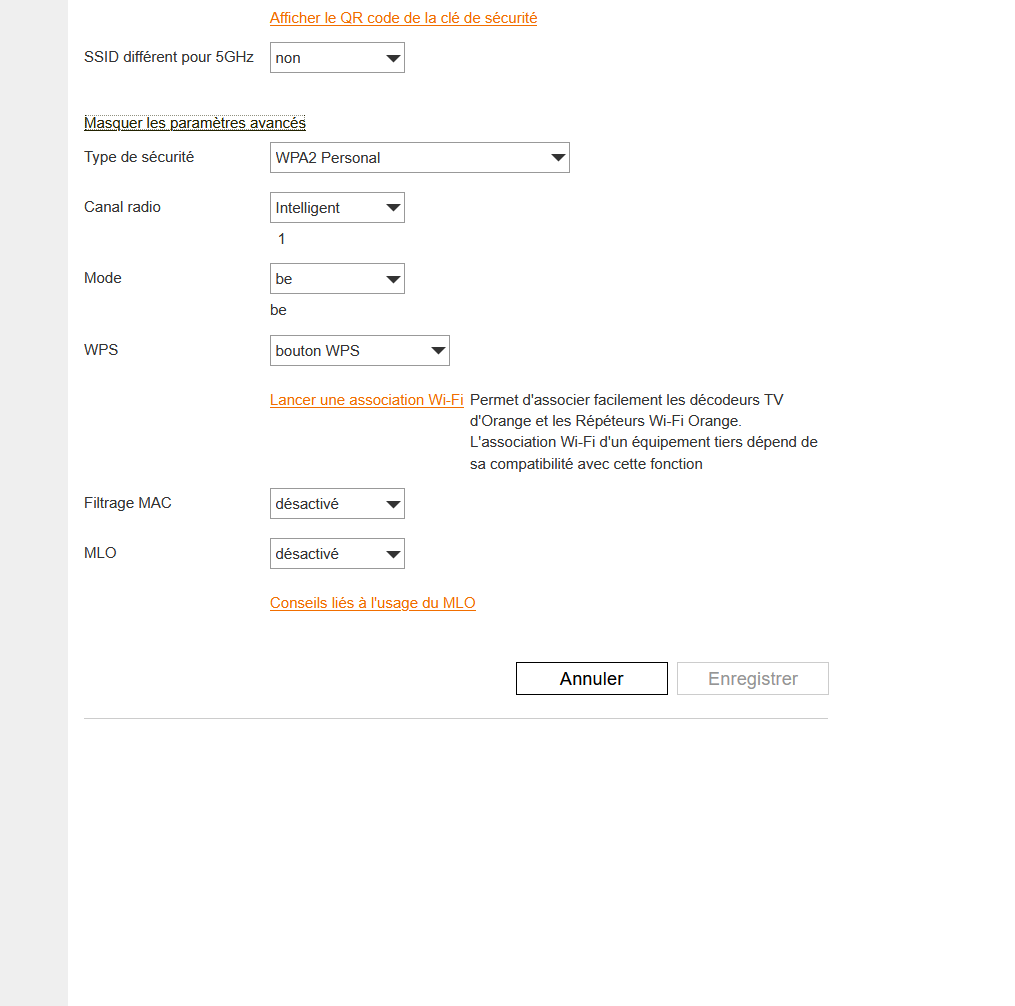

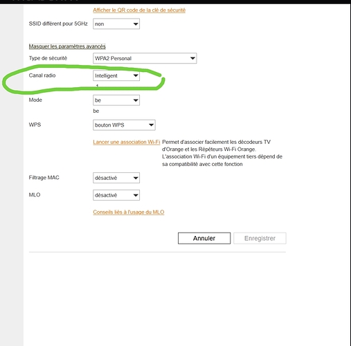

je sais pas comment changer de canal sur une livebox du moins , il y a pas de paramétrage possible concernant les canaux pour la wifi…
j’ai fait le changement hier … et pourtant ca m’a pas demandé de re-appairer tous mes éléments zigbee… si c’est le cas c’est une vrai galère …
Si tu sent que ton réseau zigbee est encore pire c’est sûrement le cas
Je ne l’ai jamais fait personnellement mais ceux qui ont eu a la faire ont du réappairer
Mais si tu as un chevauchement des canaux wifi et zigbee c’est clair que tes symptômes sont logiques
le truc le plus fiable c’est le direct binding non ?
Oui puisque c’est autonome
Le changement de canal se fait à partir de l’interface d’administration de ta box.
Exemple pour live box 2:
c’est pourtant indiqué sur le screen que tu as mis :laughing:
