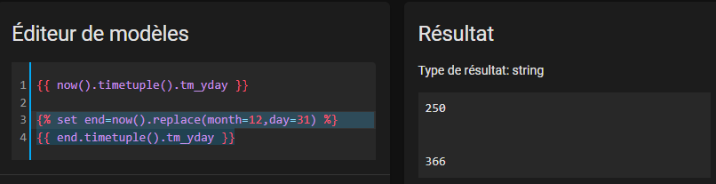

C’est presque bon, sauf que cette annnée, on a 366 jours
Donc sur le même principe, tu peux savoir combien de jours contient l’année
{% set end=now().replace(month=12,day=31) %}
{{ end.timetuple().tm_yday }}

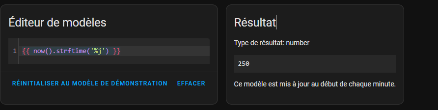

En plus simple, j’ai ça :
{{ now().strftime('%j') }}
:wink:
