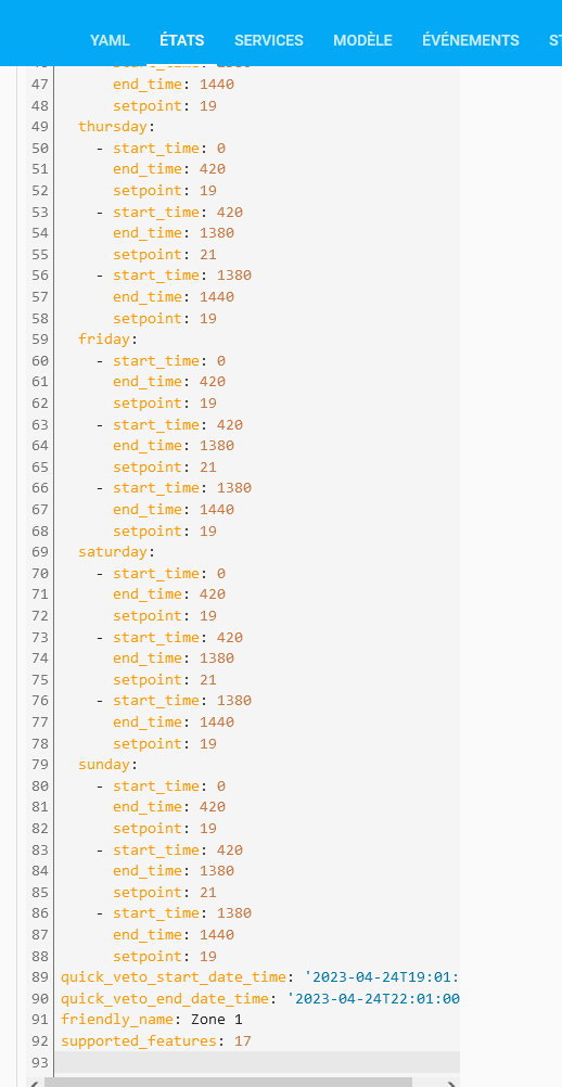

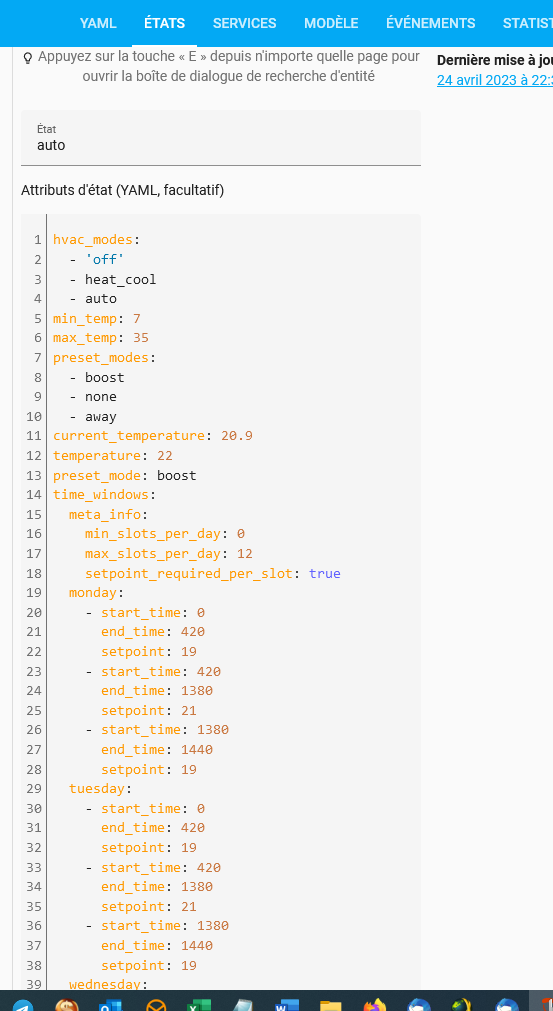

Voilà , j’ai une entité dont un attribut me donne le temps de fin d’une programmation sous cette forme:
quick_veto_end_date_time: 2023-04-24T22:01:00

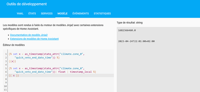

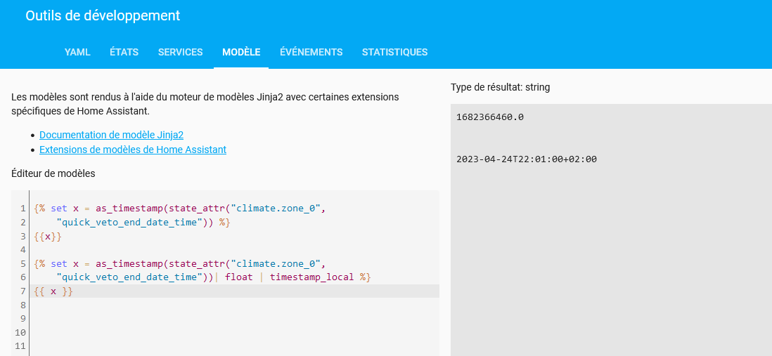

J’ai essayé plusieur formules dans l’outil « modèle » mais j’ai à chaque fois un message d’erreur TypeError: unsupported operand type(s) for -: 'str' and 'str' .
Pour le temps actuel j’utilise as_timestamp(now())

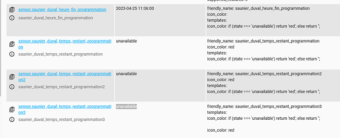

Le sensor me dit unavailable alors qu’il à bien une valeur.
Voici le code que j’ai saisie. ( je suis dans la nouvelle configuration avec un repertoire template)

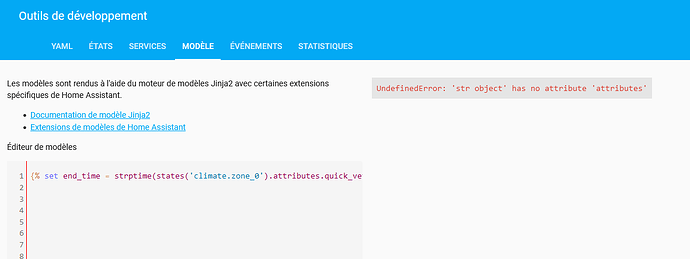

et si je mets {% set end_time = strptime(states('climate.zone_0').attributes.quick_veto_end_date_time, "%Y-%m-%dT%H:%M:%S") %} dans l’outil « modèle » j’ai ce message UndefinedError: 'str object' has no attribute 'attributes'
