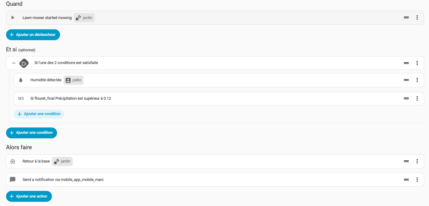

Est-ce que j’aurais pu faire ça avec l’éditeur ? quel editeur
ce que home assistant appelle 'éditeur visuel'
ce genre là :
pas dans faire une automation, c’est fait pour une automatisation qui permet de dire a un appareil fait ceci ou cela. Dans ton cas l’automatisation servira a dire a ta tondeuse ne tond plus apres le coucher du soleil.

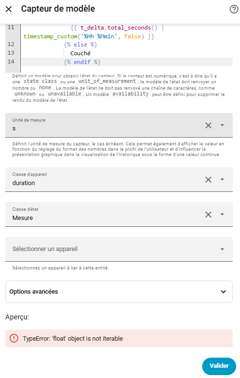

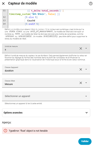

Il me signale une erreur :
Désolé, j'ai répondu à idaho :
J'ai cette erreur :

remplace le code par celui-ci
- sensor:
      - name: "Compte à rebours coucher du soleil"
        unique_id: "solar_countdown_hhmm"
        state: >
          {% set next_setting = state_attr('sun.sun', 'next_setting') %}
          {% if next_setting is not none %}
            {% set t_delta = next_setting | as_datetime - now() %}
            {# Correction ici : utilisation de la fonction max(0, valeur) #}
            {% set total_seconds = max(0, t_delta.total_seconds()) %}
            {{ total_seconds | timestamp_custom('%H:%M', false, default='00:00') }}
            00:00
