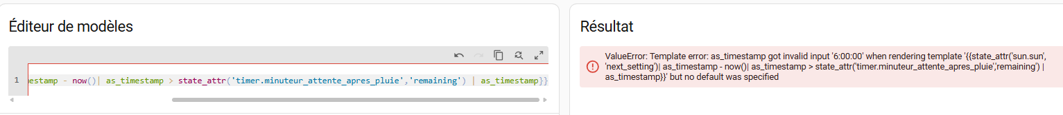

Je voudrais intégrer ce modèle dans mon automatisation, mais j’ai une erreur que je ne comprends pas.
voici le modèle :
Encore une petite aide.

D’après ce que je vois, il est possible de récupérer le temps remaining du timer, mais il me le faudrait en secondes pour pouvoir comparer avec le temps qu’il reste avant le couché du soleil
Quand tu mets en pause le robot tu connais le temps de tonte restant ?
Tu ne peux pas utiliser la méthode as_timestamp sur la valeur du timer (06:00:00).
Il faudrait plutôt utiliser un truc du style en remplaçant la durée par le timer.
{{ ('06:00:00' | as_timedelta).total_seconds() | int }}

Le timer a un attribut ‹ finishes_at › que je compare avec le couché du soleil
Si le timer finit apres le couché du soleil, la tondeuse annule sa tonte et rentre (ou ne sort pas)
Si le timer finit avant, tondeuse en pause et reprise quand le timer est à 0

Tu as juste besoin de comparer l’heure de couché du soleil avec l’heure de fin du timer.
Si heure fin timer > heure de couché –> retour base
Sinon pause et reprise à la fin du timer.
C’est ça, au début je n’ai pas eu l’idée. Je voulais comparer le temps restant de jour avec le temps restant du timer. Ça pouvait marcher, mais beaucoup plus compliqué. La decouverte de l’attribut ‹ finishes_at › a changé la donne
