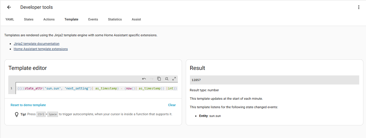

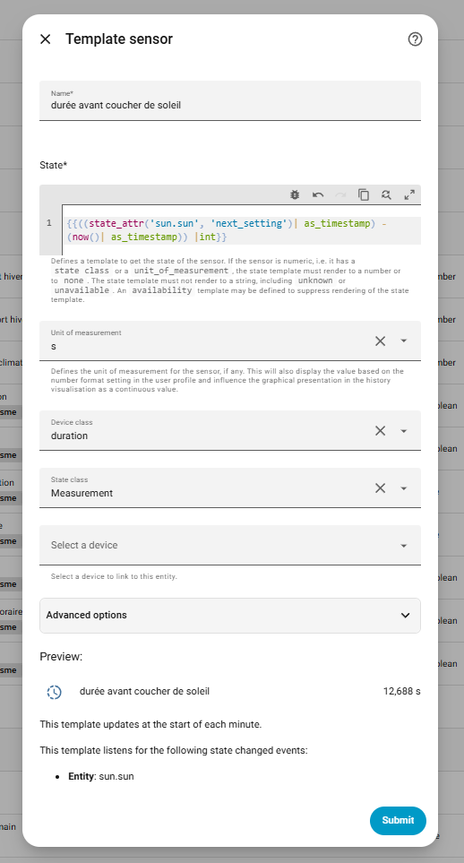

Sinon ce que tu veux faire c’est une différence entre 2 horaires.
La fonction now() te donne l’heure actuelle : 2026-05-12 17:19:40.610031+02:00
state_attr('sun.sun', 'next_setting') te donne l’heure de couché du soleil : 2026-05-12T18:47:42.379405+00:00
Pour faire la différence entre les 2 il faut les convertir en nombre de secondes écoulée depuis le 1 janvier 1970 (unix epoch) et ça se fait avec la fonction as_timestamp
{{state_attr('sun.sun', 'next_setting')| as_timestamp}}
 --> 1778611662.379405
{{now()| as_timestamp}}
 --> 1778599545.42586
Reste plus qu’a faire la difference entre les 2
{{state_attr('sun.sun', 'next_setting')| as_timestamp - now()| as_timestamp}}
 --> 12038.497741937637 (à 17h27)
et ne garder que les secondes
{{((state_attr('sun.sun', 'next_setting')| as_timestamp) - (now()| as_timestamp)) |int}}
 --> 12038 (à 17h27)

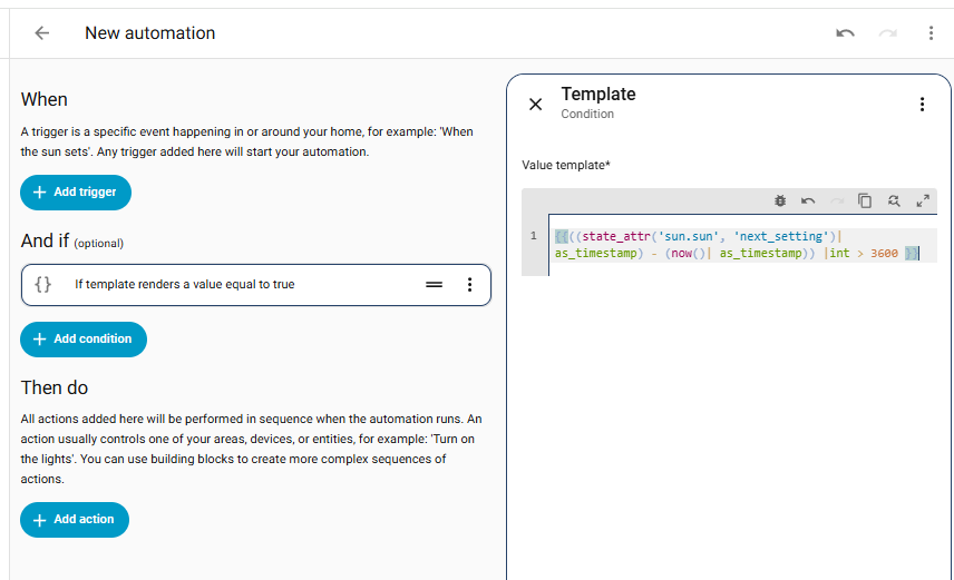

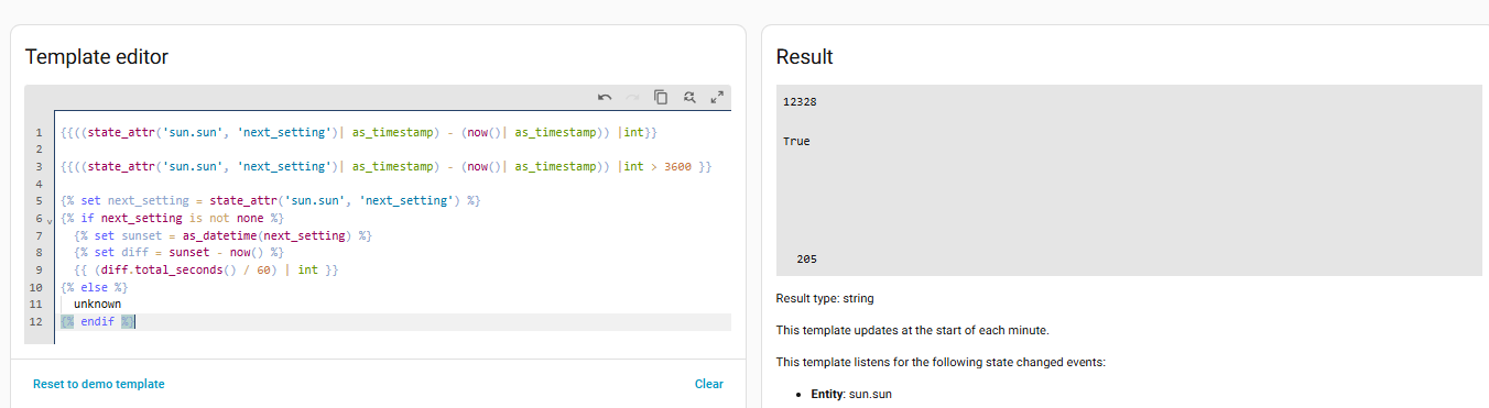

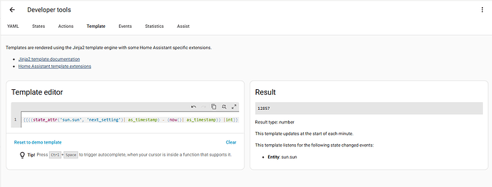

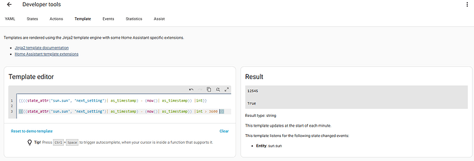

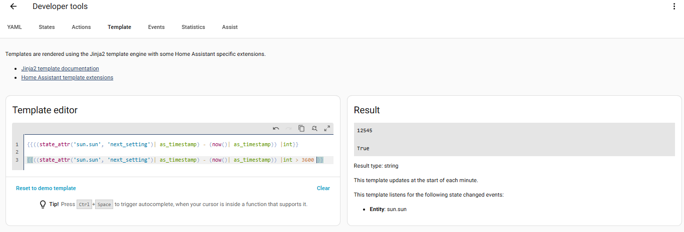

plus qu’à prendre ce code et le tester dans developer tool:

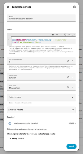

et au choix: créer un capteur a partir de ce code qui marche :

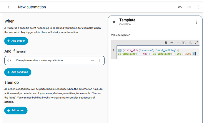

ou le tester directement dans une automatisation:

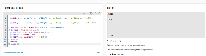

changer un peu le template pour le transformer en test:
Et l’introduire dans une condition:
Attention ce template risque de renvoyer quelque chose de différent après le coucher du soleil… à re tester ce soir pour être sûr…

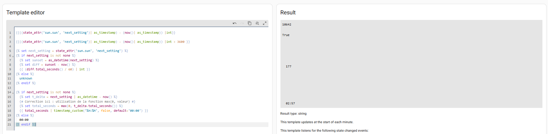

PS le truc donné par Gemini marche aussi (en minutes):
