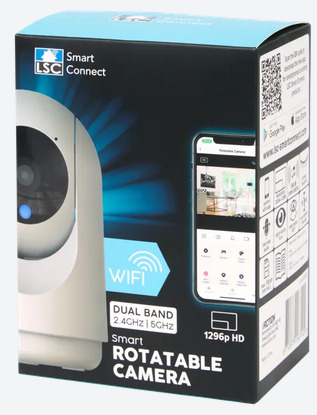

Comme beaucoup j'ai tenté l'achat des petites caméra action LSC 2026
Ce modèle est a priori impossible à rooter.
J'ai donc testé Tuya, je ne l'avais jamais utilisé jusque là.
A première vue tout à l'air de fonctionner.
Mais je me demande au final comme intégrer tout cela dans HA.
Mes besoins :
  • Afficher l'image de la caméra sur un de mes dashboard quand je suis absent
  • Faire une capture et me l'envoyer en cas de déclanchement d'alarme
  • Mettre en mode privée en mide présent
  • Ne plus afficher l'image sur mon dashboard en mode présent
Je crois aussi voir qu'il me manque les controle de rotation sur Tuya
Autre question je vois "enregistrement" j'espère que la caméra n'enregistre pas sur HA en continu ??
