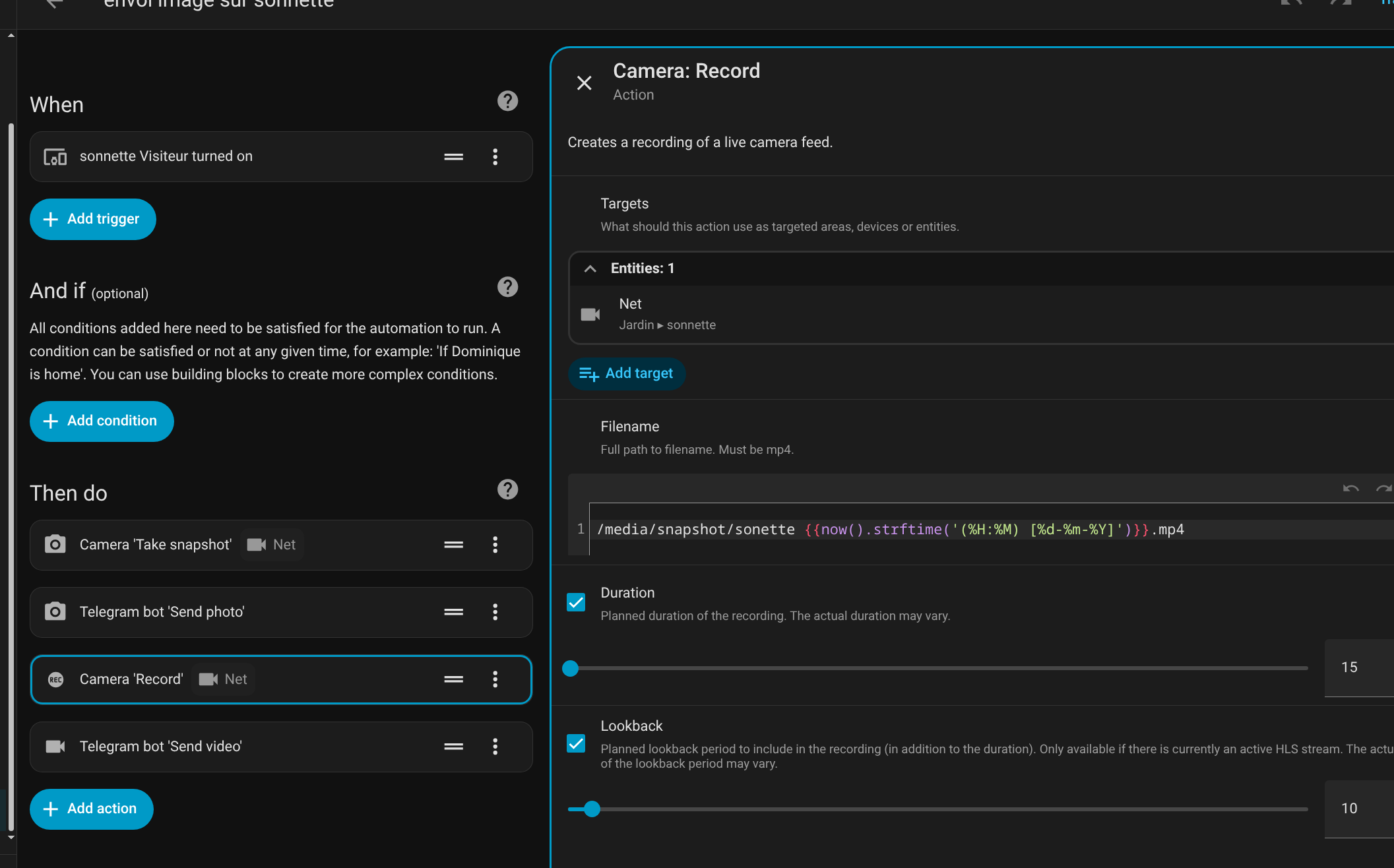

alias: envoi image sur sonnette
description: ""
triggers:
- type: turned_on
device_id: 77dffe210b6709b06acee3fe8f942038
entity_id: ea0b9b5566a37e730b18bd5bcd66288f
domain: binary_sensor
trigger: device
conditions: []
actions:
- action: camera.snapshot
metadata: {}
filename: /media/snapshot/sonette {{now().strftime('(%H:%M) [%d-%m-%Y]')}}.jpg
entity_id: camera.sonnette_clair
- action: telegram_bot.send_photo
metadata: {}
config_entry_id: 01K0V4ACGQNKQ67VDV369KBAA1
file: /media/snapshot/sonette {{now().strftime('(%H:%M) [%d-%m-%Y]')}}.jpg
caption: "**On sonne à la porte**"
parse_mode: markdown
target: xxxxxxxxxxxxxxxx
- action: camera.record
metadata: {}
duration: 15
lookback: 10
filename: /media/snapshot/sonette {{now().strftime('(%H:%M) [%d-%m-%Y]')}}.mp4
- action: telegram_bot.send_video
metadata: {}
file: /media/snapshot/sonette {{now().strftime('(%H:%M) [%d-%m-%Y]')}}.mp4
- "xxxxxxxxxxxxxx"

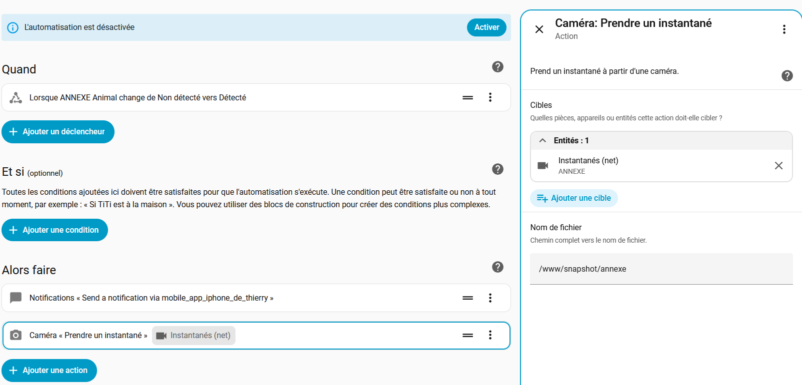

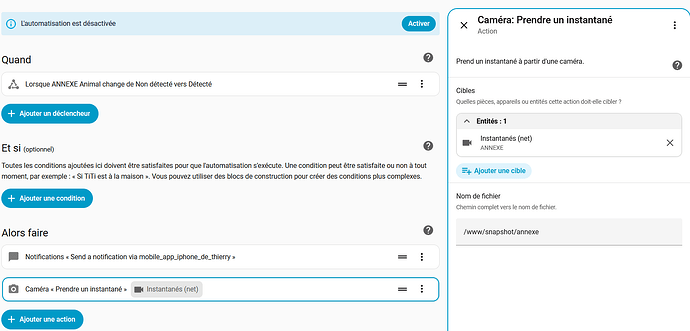

j’ai fait ceci:
j’imagine que « nom de fichier » c’est là où on veut que la capture se mette
dans mon cas répertoire www/snaptshot/annexe
j’ai été coller le code allowlist…
quand j’exécute la tâche ça me met:

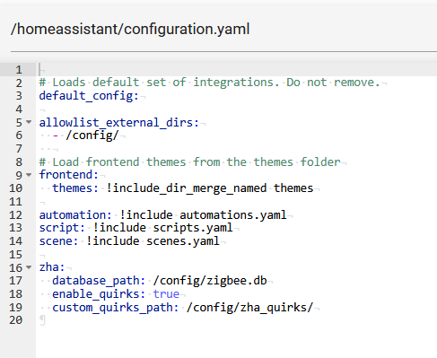

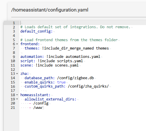

je le vois pas dans ton configuration.yaml tu n’as que /config pas /www
je me suis mal exprimé, j’ai collé le petit bout de code comme dans ce sujet:
bonjour,
pour utiliser filesize j’ai voulu ajouter allowlist_external_dirs dans mon fichier configuration.yaml.
Quand je fais vérifier la configuration j’ai l’erreur suivante
Integration error: allowlist_external_dirs - Integration ‹ allowlist_external_dirs › not found.

si j’ai bien compris, c’est ce qui ouvre vers l’extérieur un dossier

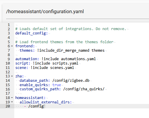

j’ai donc rajouté
allowlist_external_dirs:
c’est comme telle qu’il faut l’ajouter :
homeassistant:
- /config
ça ne fonctionne pas mieux

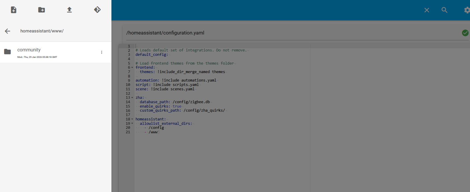

euuuuuh il faut ajouter /www @ducatiti
homeassistant:
- /config
- /www
tu as redémarrer HA, après l’ajout de allowlist_external_dirs ?
oui à chaque fois, d’ailleurs le dernier message d’erreur que j’ai mis, c’est au moment de redémarrer qu’il a indiqué ça :« échec du redémarrage de HA »

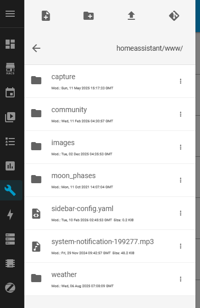

par file editor , c’est bien /homeassistant/www ?

je me disais pareil il éxiste ce répertoire /www ?
oui mais pas le snapshot dans www
