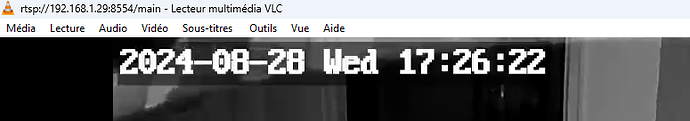

Pour tester le RSTP, installe VLC. De VLC, tu peux tester le flux RTSP, s’il fonctionne, là tu pourras l’ajouter sur HA.
Pour lire la caméra de VLC, fait ouvrir un flux réseau. Tu rentres l’URL rtsp://IPCamera:8554/main ( en mettant l’ip de ta caméra ).
Tu mets l’URL et lire.

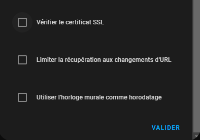

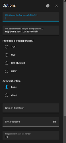

Si ça fonctionne, tu passes sur HA, va dans paramètres / appareils et services. Ajouter une intégration, recherche caméra générique.
Tu configures l’URL , et authentification Basic et sauvegarde. C’est fini.

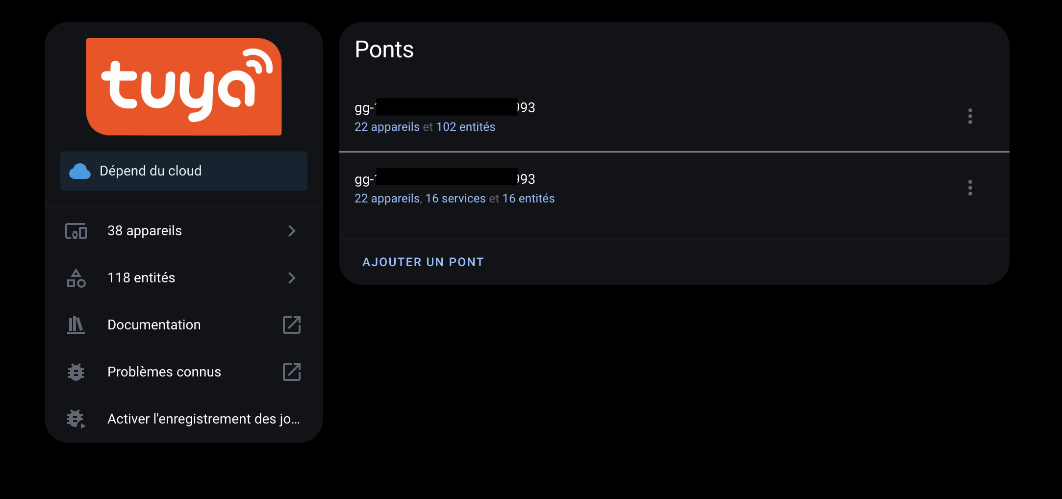

Ah, j’ai remarqué aussi que sur TUYA j’ai 2 ponts, qui ont le même code mais avec des entités et services différents… est-ce normal ?
Si non, peut etre cela viendrait-il de là ?
Non, si c’est le même. Tu ne devrais en avoir qu’un. Bien possible que ça fou le bordel.
Je l’ai supprimé et réinstallé… mais visiblement ça ne change pas pour les caméras qui déconnent déjà… merci quand même pour tes conseils…

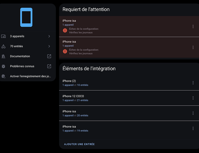

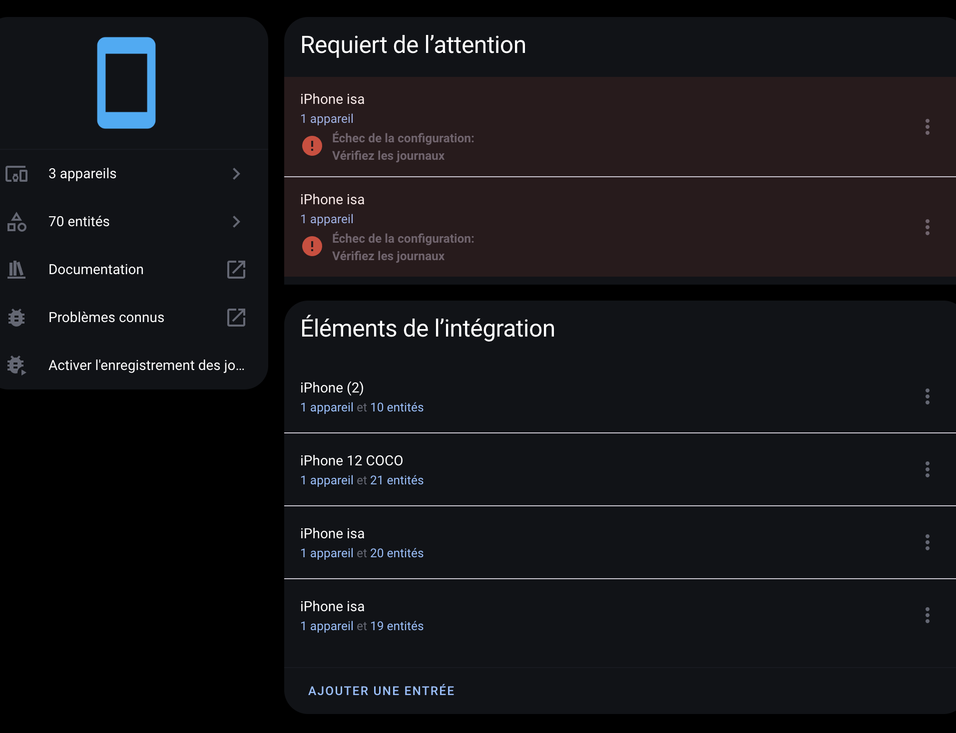

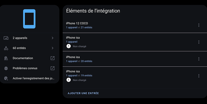

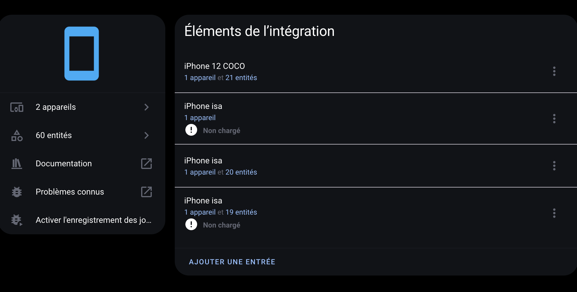

Reste aussi pour l’iphone… j’ai plein de pont aussi je ne comprends pas pourquoi
et quand je veux tout supprimer, j’ai ça…
même après avoir réactualisé…
est-ce que ça provoquerait aussi des conflits ?
Tu parle d’un autre soucis, qui n’est pas en rapport avec ce sujet.
Ouvre un nouveau sujet pour ce problème.
oui
D’accord… comme c’était aussi dans la première question… Je vais mettre résolu…
Je viens de racheter une caméra pour voir si le problème se reproduit… On verra bien… En tous cas merci encore.
Au temps pour moi, par rapport au titre du sujet, mais effectivement tu parles des iphones :sweat_smile:
regarde ce sujet, à partir de ce message, pour supprimer les téléphones en doublon :

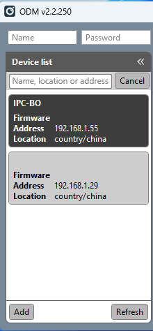

Pour trouver les IP des caméras, tu peux utiliser Onvif device manager.
Tu as juste besoin de lancer l’application et détectera automatiquement les caméras.
