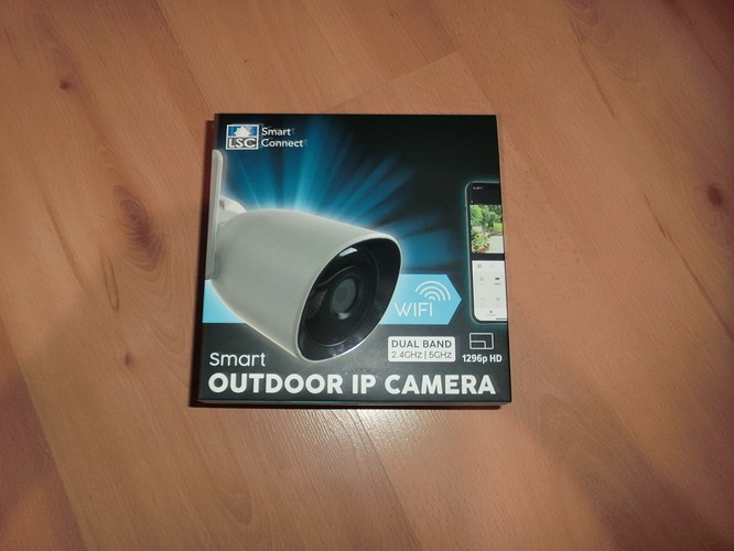

Récupérer rtsp / flasher le firmware d'une caméra LSC smart outdoor ip camera
Bonjour, je suis nouveau, j’espère que je me trompe pas de catégorie
j’ai un problème avec une caméra LSC smart outdoor ip camera acheté à Action : je ne trouve pas le flux RTSP.
J’ai même essayé de taper une URL
trouvée ici : Cameras LSC SMART (Action) indisponibles mais visible sur TUYA mais à chaque fois que je teste une URL sur VLC sa charge puis arrête de charger sans afficher de flux ni de message d’erreur.
