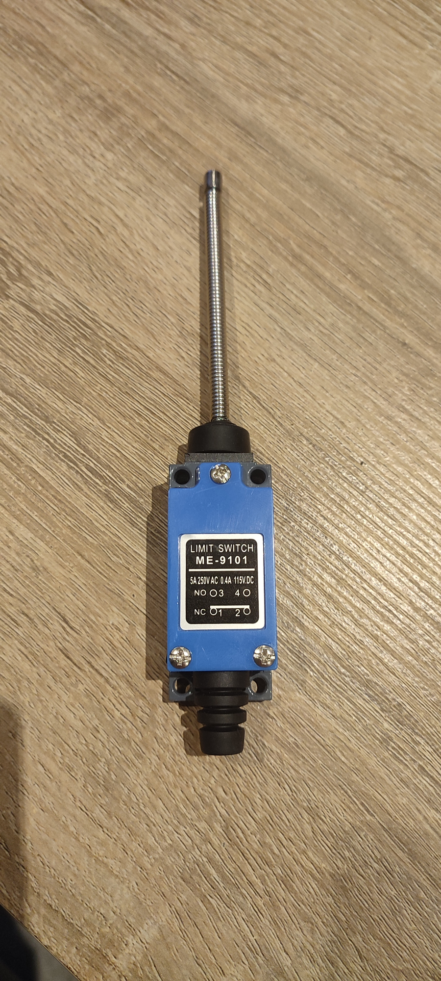

j ai acheter un capteur mecanique pour recuperer l etat de mon portail , ouvert ou fermé .

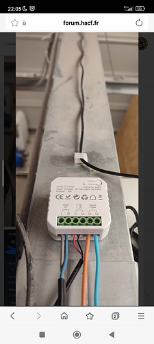

j avais dans l idee de le brancher sur un sonoff zbminr2 sur les bornes S1 et S2 pour si j ai bien compris passer le sonoff a ON ou OFF suivant la position du capteur .
pouvez vous me confirmer si je suis dans le bon ou pas ?

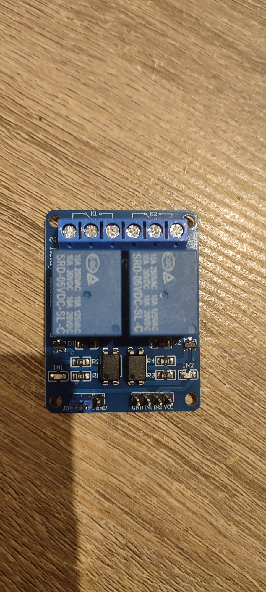

entre temp j ai retrouver dans la boite a fourre tout une carte relais , y a t il quelque chose a faire aver cette carte un esp32 ou esp 8266 et le capteur d etat ?
j ai les deux en stock donc je peut partir sur l un ou l autre suivant les possibilités .

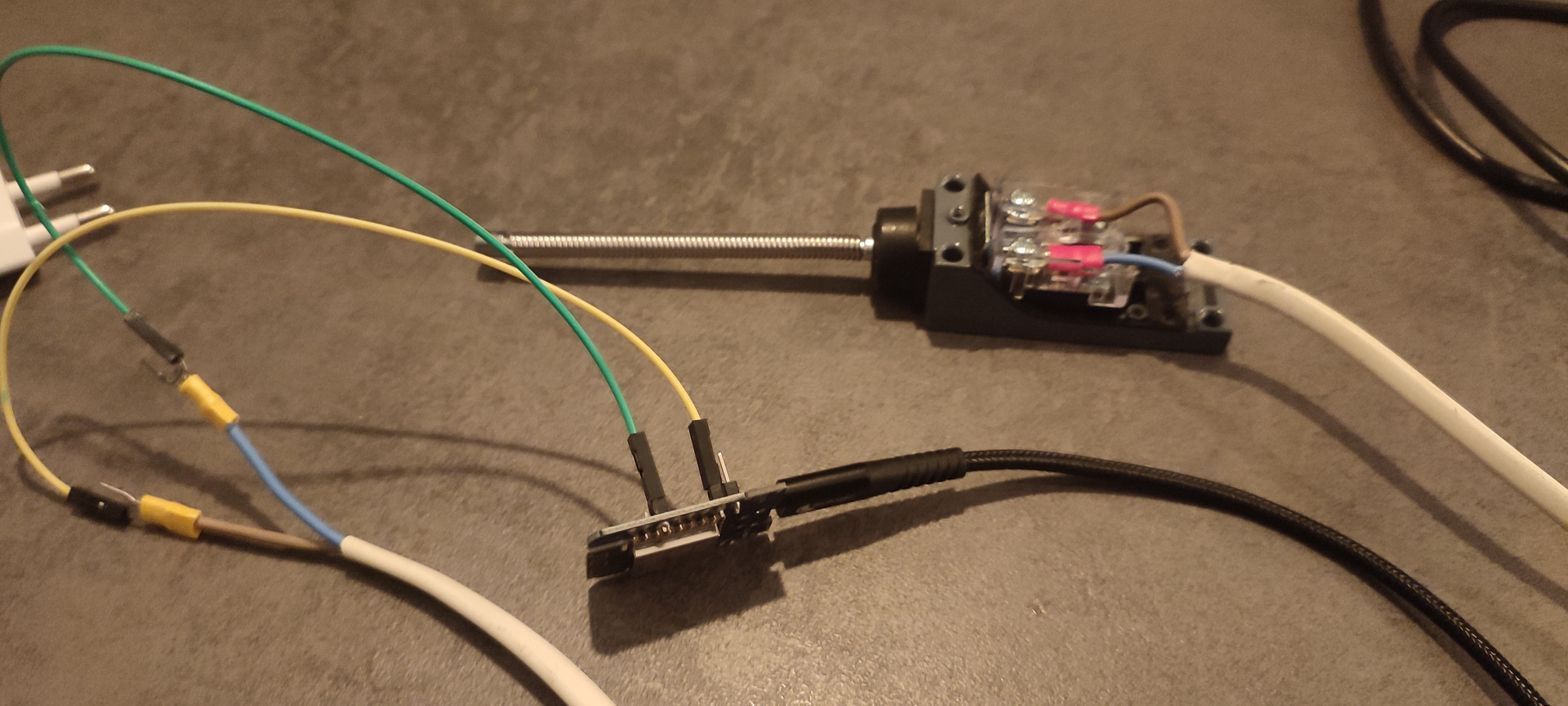

brancher le capteur entre GND et un GPIO dispo sur l’Esp8266 devrait faire ce que tu veux.
(Avec un Capteur Binaire sur EspHome)
Exemple en utilisant le GPIO D2 :

C’est tout a fait possible tu récupère juste l’état du module pour connaître son état
Le choix sera surement en fonction de l’endroit où tu mettras le module et les possibilités d’alimentation.
Si tu comptes le mettre près du portail avec uniquement de 230V, autant passer par le ZBMini, pas besoin de t’embêter avec du 5V pour l’ESP.

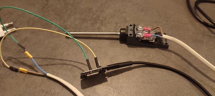

merci a toi j ai fait un test a la volé et sa fonctionne nikel avec le d1 mini .
je pense que sa sera surement le plus simple pour le portail car le 230v sera plus simple a prendre sur le moteur .
mais l esp sera lui parfait pour la porte de garage .

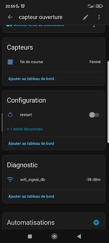

question au passage un capteur aimant de ce genre sonoff ou esp c est le meme principe ?
Les sonoff on peut les flasher assez facilement, le mini R2, tu peux le faire sans rien démonter, et sonoff fournit de la doc pour le faire.
Du coup ça devient des appareils locaux reconnus dans HA par l’intégration Tasmota. Je n’ai jamais installé ewelink et j’ai eu pas mal de sonoff wifi en tout genre.
Le bout de code ESPHome que je t’ai donné vient de mon contrôleur de garage, j’ai ai mis 2 capteurs à aimant, pour avoir les 2 infos d’états complètement ouvert et complètement fermé.
Ca te permet d’avoir plus d’infos/état de type ouvert/fermé/s’ouvre/se ferme,…

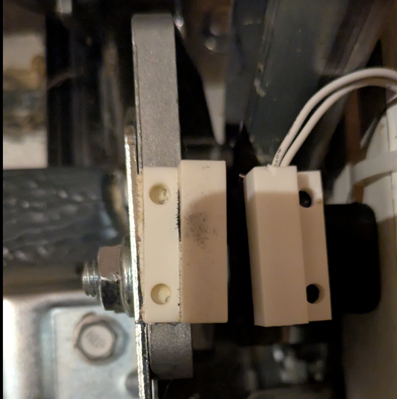

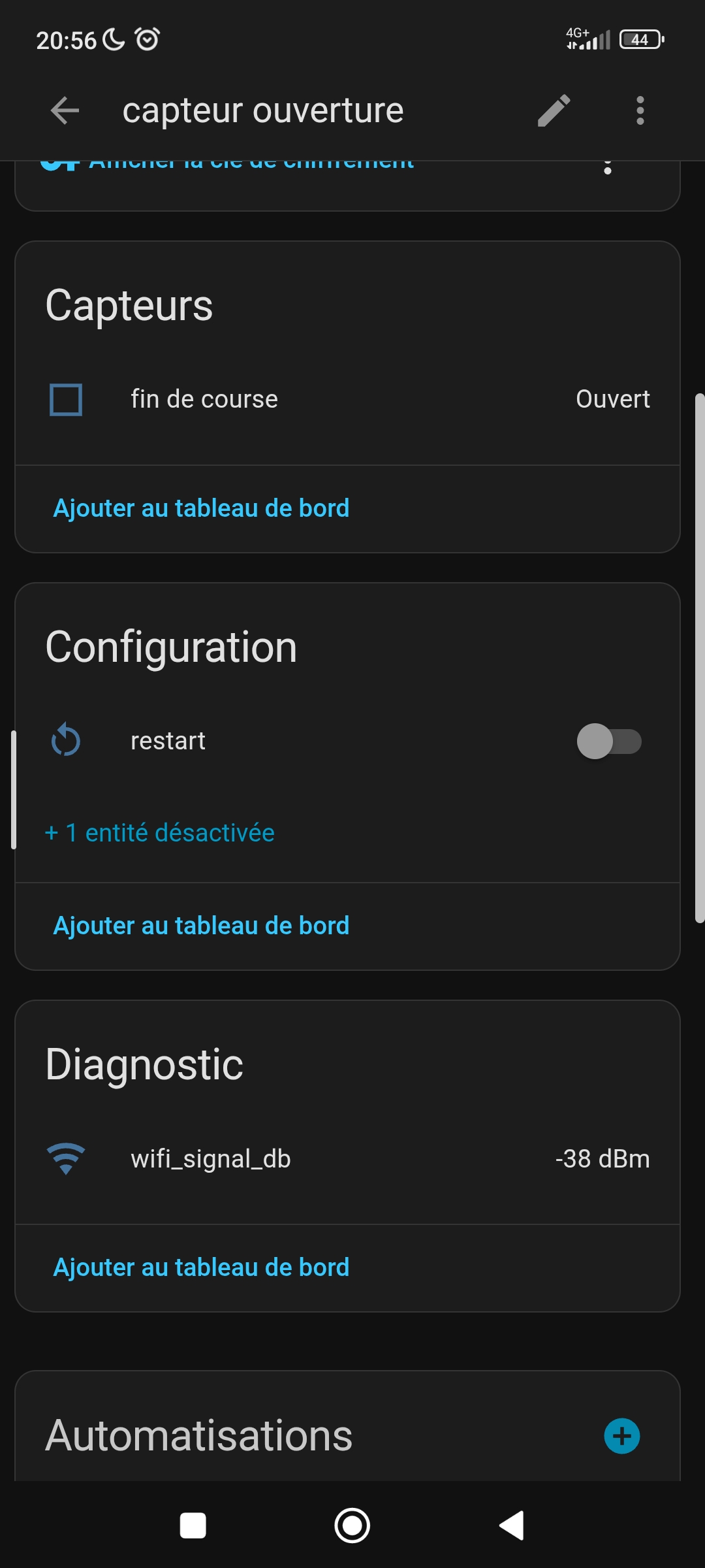

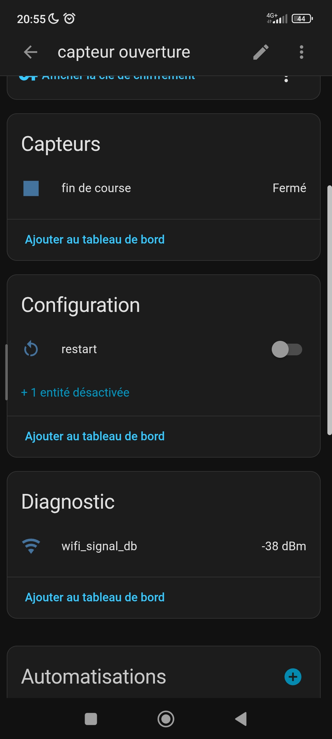

j ai actuelement un module zigbee avec capteur aimant mais j avoue que le retour est assez aleatoire je vais tester avec l esp pour voir .

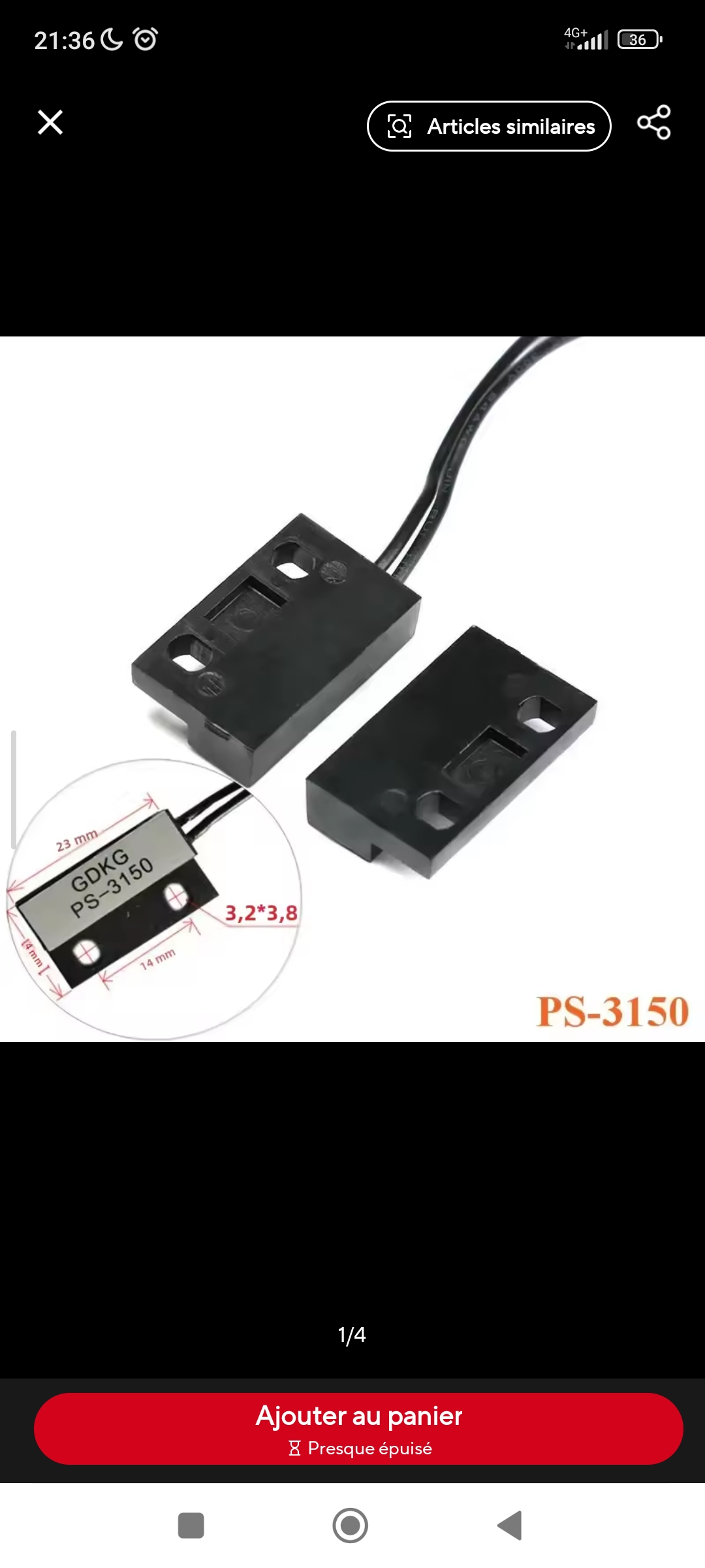

Un aimant sur un portail le contact peut être ‹ ‹ flou › › il est mieux d’utiliser un capteur mécanique de ce type
pour le portail je vais utilisé celui la
les aimants je pensais plus pour la porte de garage .
oui c’est top

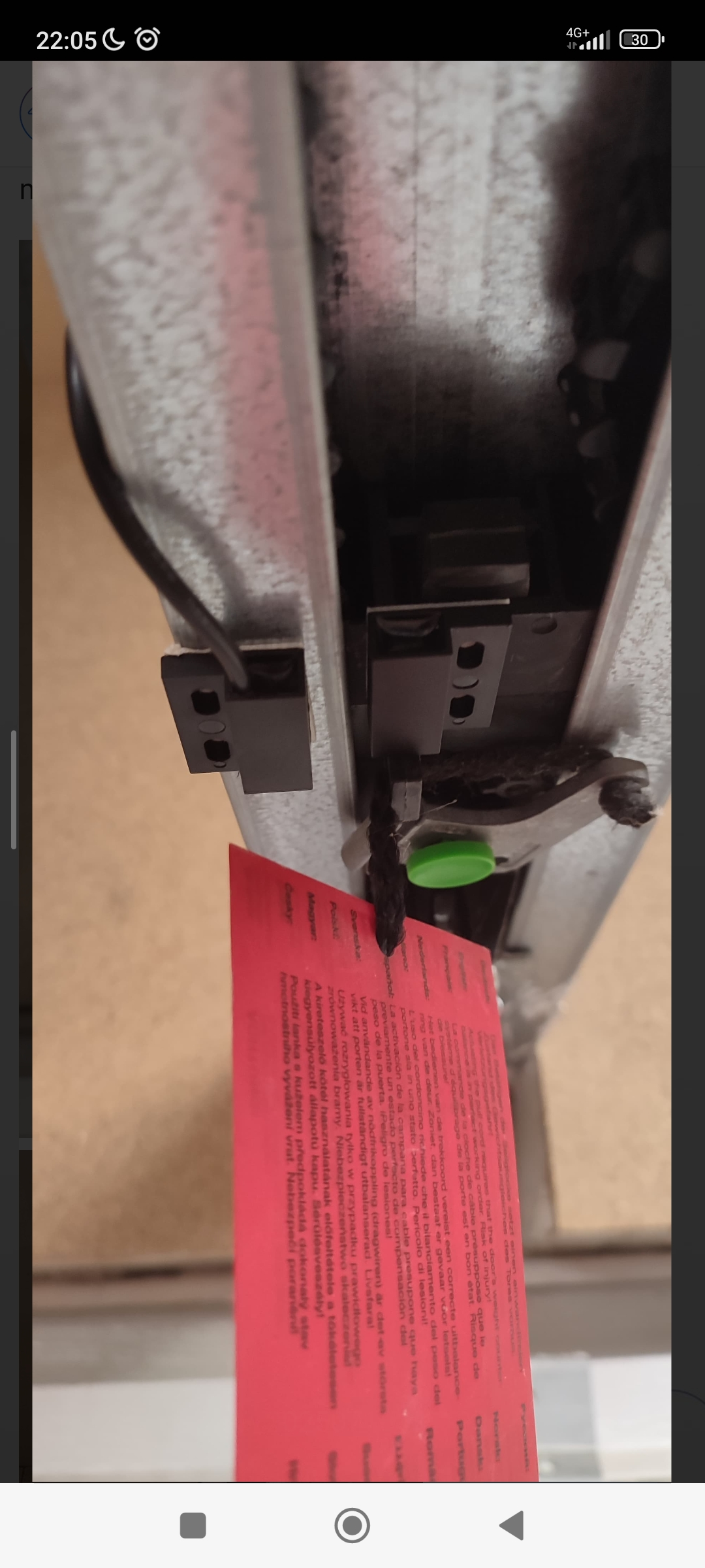

pour la porte de garage l’aimant peut être suivant le type de porte
sur une porte sectionnelle j’ai pose l’aimant sur le rail supérieur
c est ce que j ai actuelement
avec ce module
mais comme c est du tuya le retour d etat est parfois completement a la rue porte fermé mais retour d etat ouvert ou inversement .
demain je vais brancher l aimant sur l esp pour voir si sa vient de l aimant ou du module .
et ça fonctionne bien avec le gap là ?
il y’a trop d’eéart entre les 2 aimants
Effectivement ça semble un peu loin et un peu décalé, ça peut expliquer les ratés.
Je suis à moins de 5mm sur les miens, j'ai les mêmes aimants depuis plus de 10 ans, un temps de sur raspberry et maintenant sur un ESP. Pas de faux retours remarqués.
