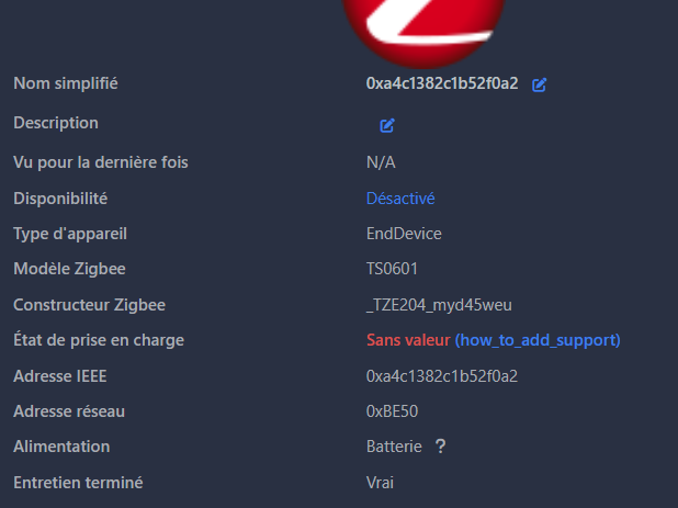

Capteur humidité de sol connu mais non reconnu par Z2M
J’ai acheté ce capteur de sol zigbee apres avoir verifié qu’il est bien connu par Z2M : TuYa TS0601_soil control via MQTT | Zigbee2MQTT
J’ai la dernière version de Z2M : « Current version: 1.38.0-1 »
après découverte, Z2M le trouve mais ne reconnait pas cette appareil :
Dans ce post il est dit qu’il est rajouté avec la V1.38.0 (j’ai meme la version suivante) mais rien n’y fait. Tuya Soil sensor not recognized by zigbee2mqtt - Configuration - Home Assistant Community (home-assistant.io)
Que faire pour le faire marcher ? une idée ?

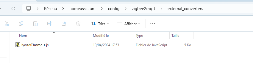

J’ai copié le code donné à la fin du post et l’ai mis dans un fichier que j’ai appelé « ts0601.js » dans le dossier zigbee2mqtt
j’ai ajouté ces lignes :
external_converters:
  • TS0601.js
    dans le fichier configuration.yaml du dossier Z2M

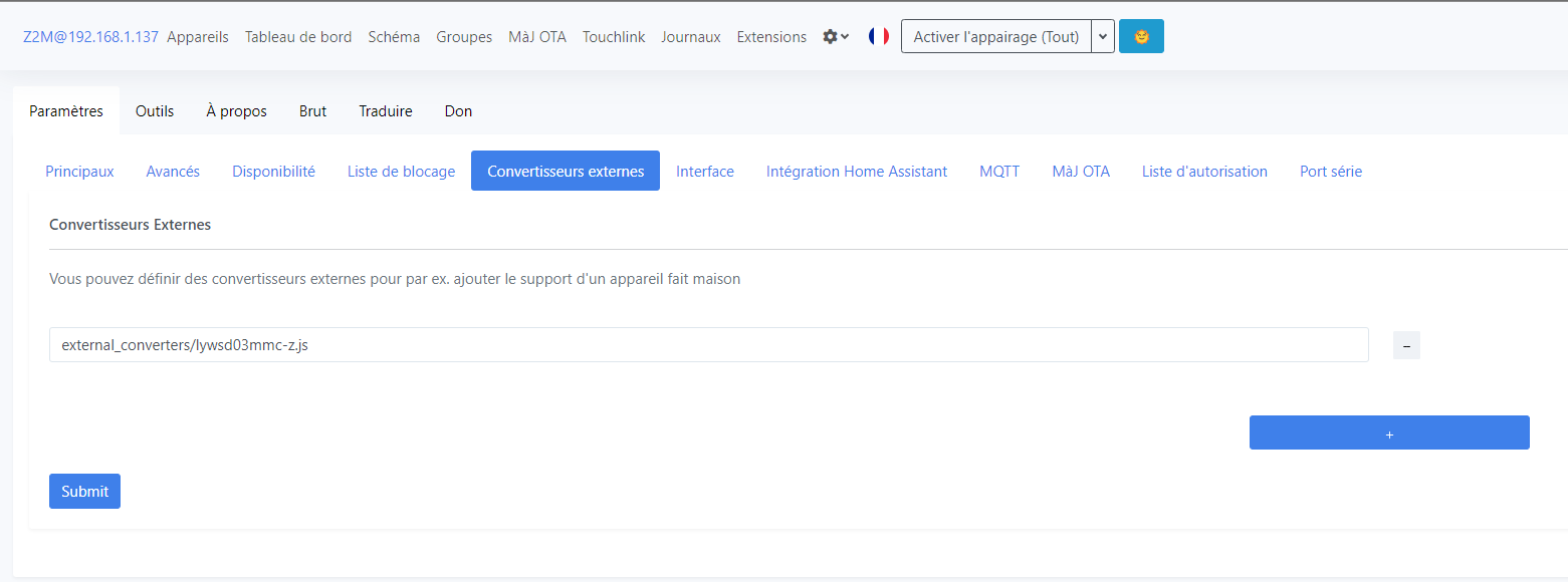

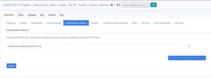

Oui, faut utiliser un convertiseur externe , le temps que le nouveau Z2M sorte.
j’ai mis dans un dossier external_converters dans le répertoire de Z2M.
Dans le UI de Z2m dans paramètre, j’ai ajouter le convertiseur et submit.

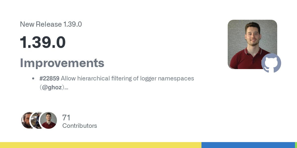

la nouvelle release de Z2M 1.39.0
