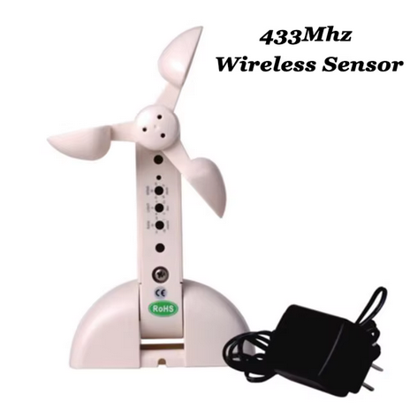

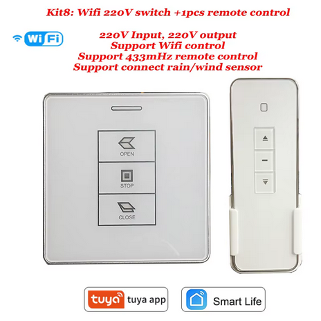

par rapport à ce que tu veux faire, j’avais commencé à bricoler cet automne un montage pour monter 2 rideaux bannes que j’ai avec des télécommandes RTS Somfy
avec
Screenshot 2024-12-03 at 22-44-59 Capteur de vent filaire ou sans fil détecteur de pluie sonde météo émetteur compatible avec Smart Tuya Switch dans notre magasin 12V - AliExpress 30
et
Screenshot 2024-12-03 at 22-49-02 Commutateur d'ouverture de fenêtre avec télécommande contrôleur de moteur AC ou DC prise en charge du capteur de vent de pluie WiFi Tuya Smart Home 433Mhz - AliExpress 30
La distance entre le détecteur (en extérieur) et le switch (en intérieur) est d’environ 15 M.
J’ai intégré le switch dans Local Tuya que j’ai fait communiquer avec mes télécommandes Somfy RTS.
J’ai pas terminé tous les essais quant à la sensibilité et la précision des capteurs, mais ça semble plutôt bien fonctionner.
