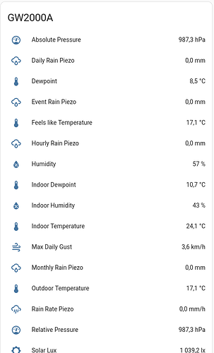

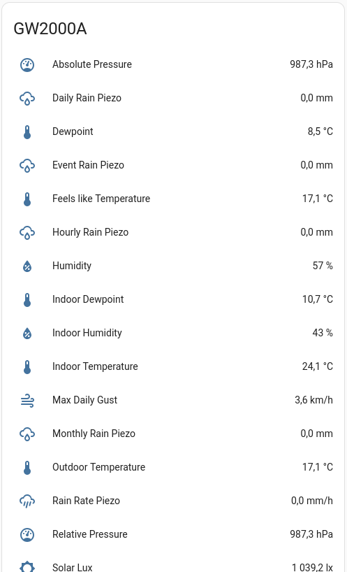

Je reviens vers vous pour vous dire que j’ai mis en place l’Ecowitt Wittboy sans aucune difficulté. Je suis très content de ce choix.
  1. J’ai relié la station GW2000 en Ethernet RJ-45, ce qui est bien pratique. Cela m’a donné accès à une interface web bien conçue et efficace.
  2. J’ai mis à jour le firmware du GW2000.
  3. Ensuite, j’ai appairé la station météo Wittboy au GW2000 en 800Mhz sans soucis.
  4. Ensuite, dans Home Assistant, j’ai utilisé l’intégration Ecowitt et la connexion en http (il y avait aussi MQTT, mais finalement je ne l’ai pas utilisé).

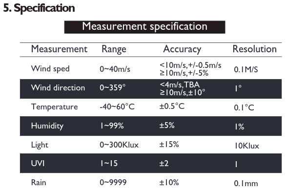

Je colle également les specs de la documentation concernant la précision des mesures :

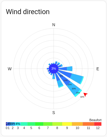

Pour le vent, je te conseil cette carte :
Merci bcp pour l’info
Merci, la station est en place à la campagne sur un mât de 2m positionné dans le jardin. Je capte la station météo à une distance de 50m avec le récepteur positionné dans la maison. Les ondes traversent donc bien les murs.
Par ailleurs, j’ai installé la rose des vents depuis HACS, super content !
