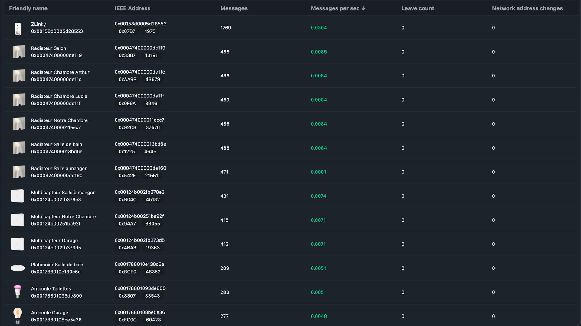

Je viens de récuperer ce log sur 10 minutes. Est-ce-que ça te paraît élevé ? (90 messages en 10 minutes)
Est-ce-qu’il faudrait que je mette du debounce sur certains appareils ?
https://pastebin.com/P3JNtTzc
raccordement des coordinateurs ( usb ) en les éloignant globalement des ports qui les alimentent
→ Yes il est sur une rallonge assez éloigné
Est-ce-que si je partage des screenshots de mon réseau ça aiderait à determiner l’origine du problème ?
EDIT:
Bon, pas de spam a priori …
Franchement, freetronic, je comprends que ton réseau fonctionne bien mais je ne vois pas en quoi le mien serait moins bon vu le nombre de routeurs divers et variés et l’absence de spam
C’est quand même étrange non ?

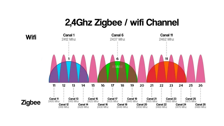

Salut. Il y a une erreur sur mon topic (50%… en panne) qu’il faut que je corrige. Contrairement à ce que j’ai indiqué et tout le monde est tombé dans le panneau car le graphique est trompeur il faut absolument que les canaux en 2.4Ghz soient éloignés entre Wifi et Zigbee. J’ai mis 1 en Wifi et je suis resté sur le 11 pour le Zigbee (sinon ça oblige à tout reappairé en fonction des périphériques). Est-ce que tu n’as pas plusieurs bornes Wifi maillée sur un canal identique. C’était aussi mon cas avec 6 bornes dans la maison.
il se chevauche alors :

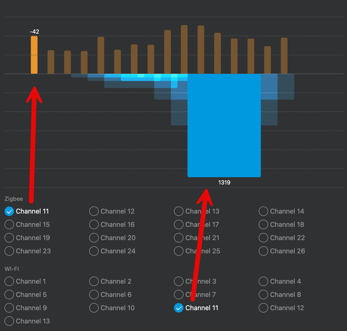

Tu fais bien de me reprendre, j’avais bien corrigé dans l’autre thread. Je suis maintenant sur le canal 11 dans les deux cas, comme le montre le graph suivant, qui provient du coordinateur.
Mes bornes étaient en sélection automatique du canal, j’ai laissé, mais j’ai cependant baissé le 2,4Ghz à 20Mhz de bande (j’utilise le 5Ghz pour les accès internet) et exclus le canal 11. Le zigbee ayant des bandes de 2Mhz les risques d’interférences sont grands.
