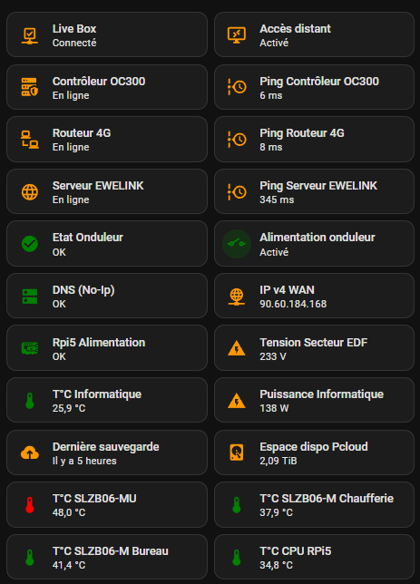

bon, effectivement je suis nul, mais bon j'ai toujours un grain de sable dans le bignou
type: tile
entity: sensor.slzb06_mu_temperature_de_la_puce_principale
name: T°C SLZB06-MU
icon: ""
color: accent
show_entity_picture: false
vertical: false
features_position: bottom
card_mod:
  style: |
    ha-tile-icon {
      {% if states('sensor.slzb06_mu_repeteur_garage_temperature_de_la_puce_principale') | float(0) > 40 %}
        --tile-icon-color: red !important;
        --tile-icon-color: green !important;
Avec ce code j'ai l'icone qui passe au vert, mais pour une température de 48, elle devrait passer au rouge....

Ah ben une fois de plus tu as trouvé le problème, (merci également à idaho947) je n'ai pas encore été voir UIX mais si c'est aussi complexe je vais peut être éviter de m'aventurer d'autant plus que mes tableaux sont de trucs plutôt simples j'utilise principalement des changement de teinte des icones et des gauges d'affichage. C'est une domotique simple pour m'éviter de sombrer complètement !

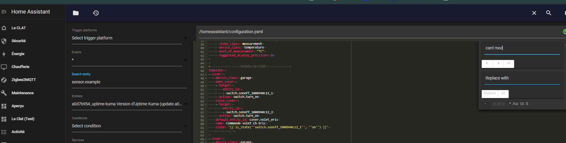

Sinon, pour changer, ça prend 10 s dans l’éditeur de configuration, tu utilises la fonction recherche (Ctrl + F). Tu écris card_mod: dans la case du haut et uix: dans la case du bas et fais un replace all.

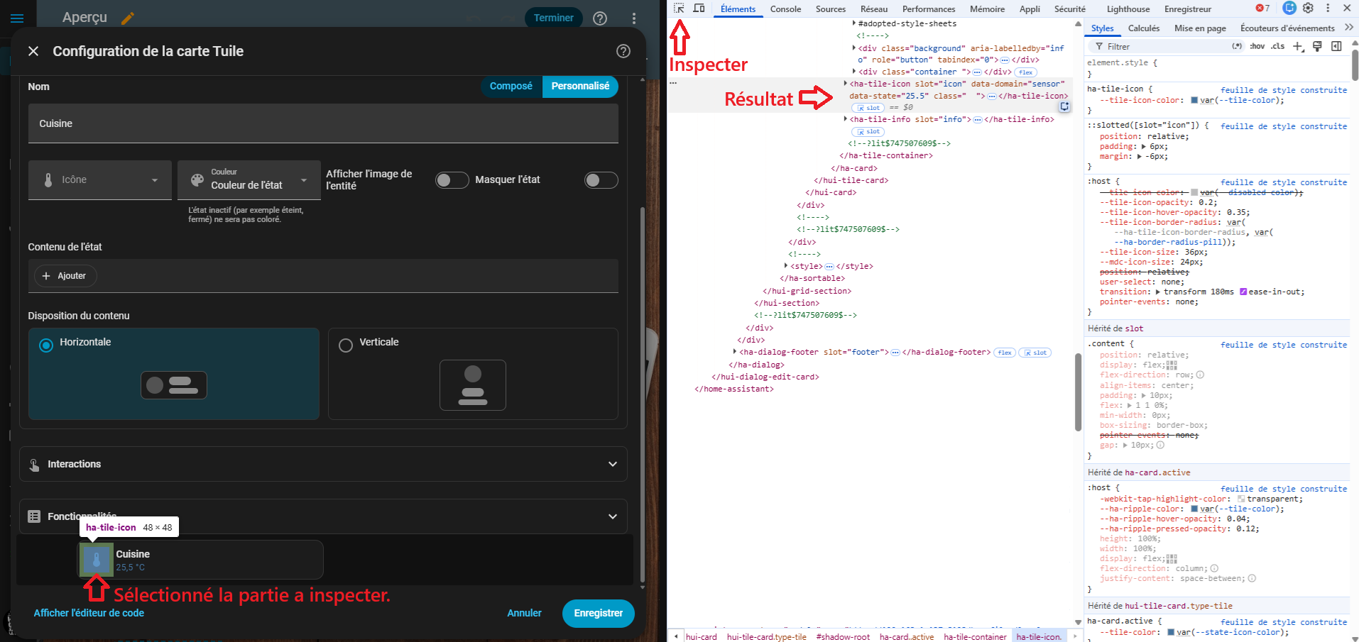

Il y a un avantage pour trouver comment modifier un élément avec UIX.

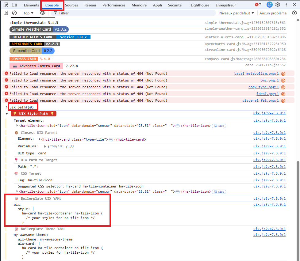

Exemple, avec l'outil de développement du navigateur (F12), tu inspectes la partie à modifier :
Puis tu vas dans l'onglet console et tapes uix_path($0) et entrée, tu auras le chemin à utiliser pour modifier l'élément.

c'est gagné, je me suis mis dans la merde.... quand je fais CTRL+F j'ai ça
c'est bien dans FILE EDITOR qu'il faut que je fasse la recherche ??
Non, c'est dans l'éditeur de configuration, va dans ton dashboard, puis le crayon en haut a droite, puis les 3 points.
