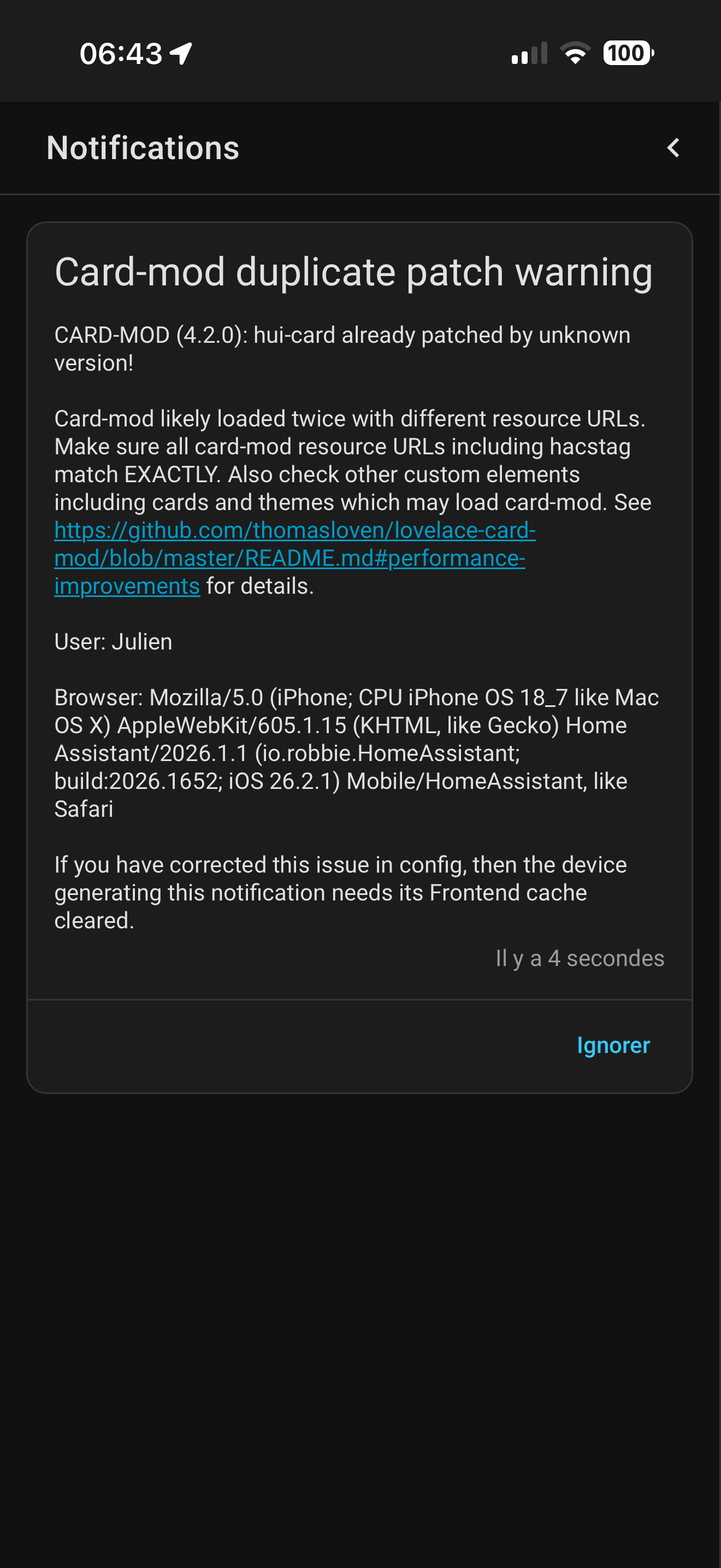

Je viens de mettre à jour card-mod en version 4.2 et j’ai cette popup qui s’affiche à chaque reload
Comment trouver d’où vient la duplication?

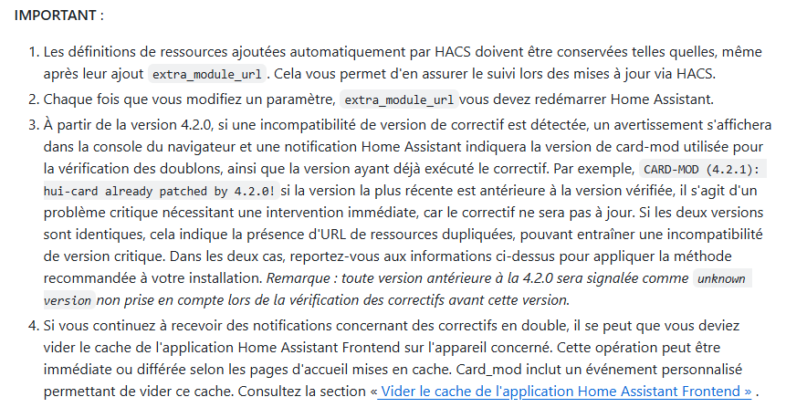

Tu fais 2 fois la même chose par 2 moyen différents.
Vire le contenu yaml

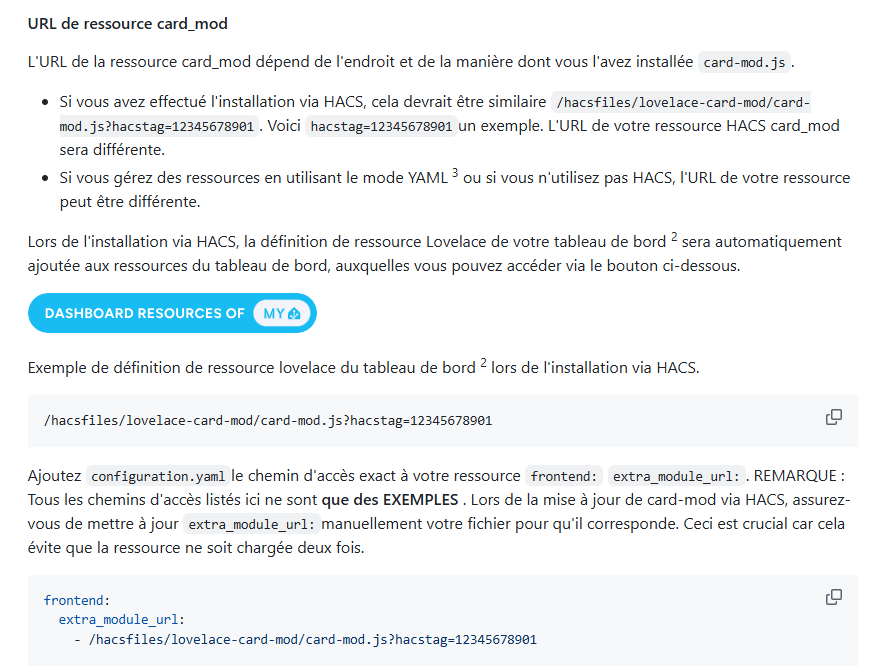

il te faut la même version hacstag dans l’extra module et la ressource du dashboad.
si ta ressource est /hacsfiles/lovelace-card-mod/card-mod.js?hacstag=190927524435
il faut le même dans l’extra module url :
frontend:
  extra_module_url:
    - /hacsfiles/lovelace-card-mod/card-mod.js?hacstag=190927524435

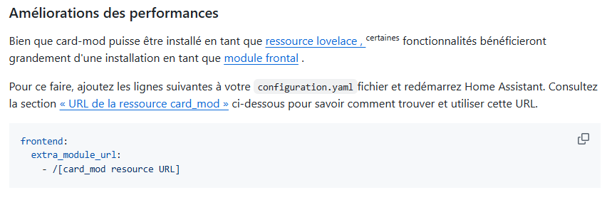

@Pulpy-Luke , justement il le faut au deux endroits pour de meilleur performence. un dans le dashbaord ressource (qui est automatique avec HACS) et ajouter celui du extra module URL avec le même hacstag.
OK donc je copie le Hacstag de tableaux de “bord/ ressource” et je l’utilise pour remplacer celui de configuration.yaml
et tu redémarres HA :wink:

Oui, mais j’avais un test de perf il y a déjà longtemps et je n’avais pas noté de grosses différences de perf quand la config est doublé. Par contre quand les versions ne correspondent pas, c’est la cata. Du coup je suis très mitigé sur l’utilité de la chose. Car-mod n’a pas un cycle de livraison très rapide, donc on oublie la verrue qui traine dans le yaml …
C’est depuis la v4 qui faut mettre le hacstag, avant il y en avais pas besoin.

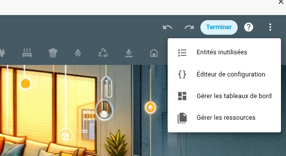

Je me souviens plus ou et comment trouver l’url de la ressource

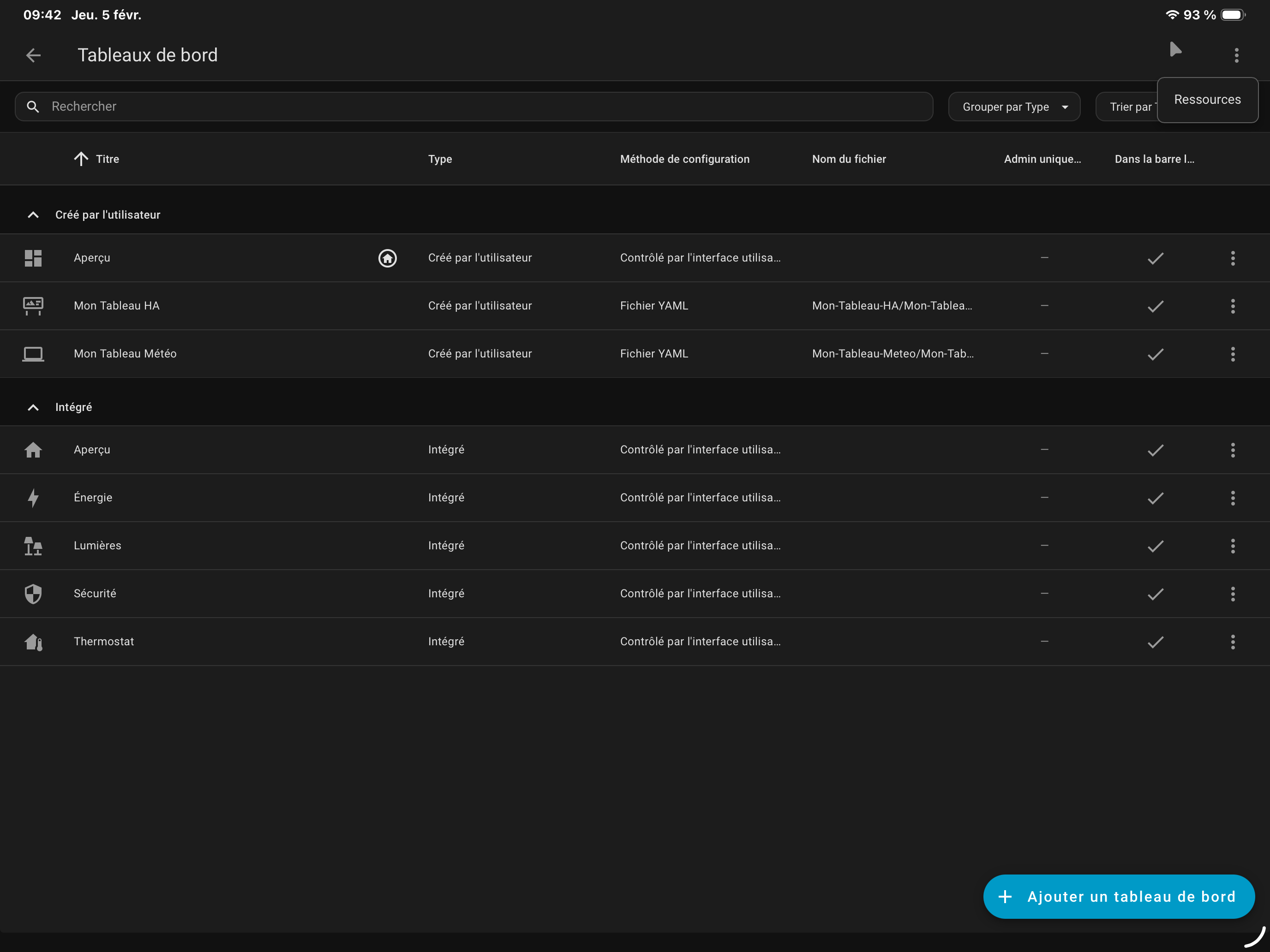

Allez dans paramètres Tableau de bord et trois petit point en haut à droite.
J’aime pas quand Warc0zes crie, ça me fait peur :joy:
Bon j’ai viré les lignes dans le yaml, mais si vous pouviez me dire ou l’on trouve l’url, j’aime pas rester sur un échec
C’est bon je crois avoir trouvé !

Citation
1. L’installation de card-mod en tant que module frontal extra_module_url améliore les performances des appareils non-CAST, notamment la vitesse d’application des personnalisations aux cartes, en particulier avec les thèmes card-mod. Cette installation est également nécessaire pour la personnalisation des panneaux Home Assistant autres que les tableaux de bord Lovelace, car les ressources de tableau de bord ne sont pas chargées pour ces panneaux. Cela inclut la personnalisation de la barre latérale de votre thème pour ces panneaux.
tout dépend de l’utilisation de card-mod, c’est surtout pour les autres choses que les cartes du dashboard.
@MichelJ, ta donné l’endrois ou est les ressources du dashboard. Mais tu peux y accéder par la aussi :wink:
