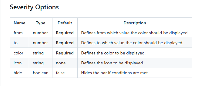

As tu lu la doc de la carte ?
Severity attend un nombre pour définir les seuils de couleurs de la barre:
Severity

  • Si c’est un nombre il te suffit de mettre les valeurs min/max que tu veux pour chaque couleur.
  • Si ce n’est pas un nombre, la question devient pourquoi utiliser une bar card pour un element qui n’est pas un nombre ?

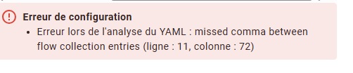

Je ne comprends pas pourquoi ce code :
type: custom:bar-card
  - entity: sensor.qualite_globale_saint_paer
    icon: mdi:alert-circle
    height: 30px
    min: 0
    max: 8
    positions:
      indicator: "off"
      icon: "off"
    color: {{ state_attr("sensor.qualite_globale_saint_paer", "Couleur") }}
me donne l’erreur suivante dans l’editeur de code de la carte (la ligne 11 est bien celle de la ligne color)
Parce que bar-card ne supporte pas le format template.

    color: "{{ state_attr('sensor.qualite_globale_saint_paer', 'Couleur') }}"
Sinon, tu abandonnes custom:bar-card et tu utilises custom:button-card qui te permettra de faire ce que tu veux :grin:
Non ça ne fonctionne pas non plus j’avais déjà testé.

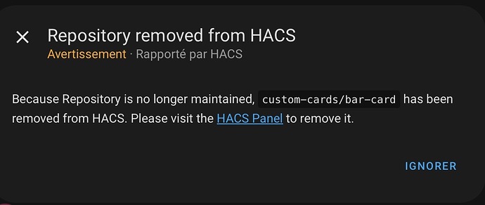

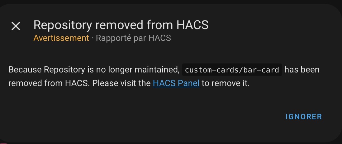

Message étrange ce matin suite à un redémarrage de Ha.
Oui, c’est normal : bar-card n’est plus maintenu, son dépôt a été supprimé de HACS pour cette raison.
Because Repository is no longer maintained, custom-cards/bar-card has been removed from HACS. Please help me solve the problem. · Issue #199 · custom-cards/bar-card (github.com)
solution :
  • Désinstallez bar-card d’origine dans HACS.
Ajouter le « nouveau » lien fork dans HACS, puis installez le.
  • Ou ignorez simplement l’avertissement , la carte d’origine continue de fonctionner , alors que le fork hors service.
