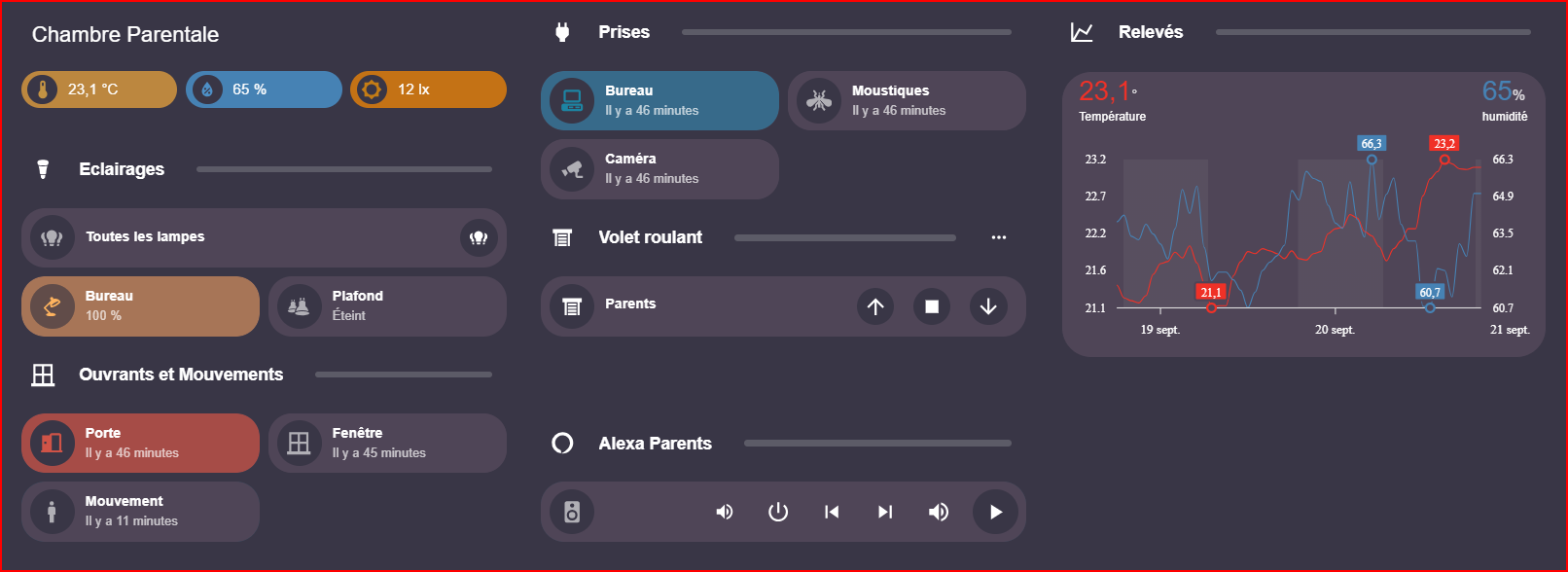

Extrait de ce que j’ai produit ces jours ci
Il y a des éléments de notre ami @herveaurel qui lui aussi a fait un taf énorme et qui nous manque.
Sur les cartes cover j’ai pas encore joué sur le CSS mais en mode large cela prend 2 lignes d’où l’espacement. Mais si je mets normal cela fait un truc bizarre !

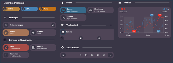

Désolé pour mon retour tardif mais je suis déjà en large !
ci joint mon code :
type: custom:bubble-card
card_type: cover
entity: cover.vr_ch_parents
scrolling_effect: false
force_icon: false
show_attribute: true
attribute: position
card_layout: large
styles: |
  .bubble-cover-card-container {
    background: rgba(79, 69, 87, 1) !important;
  .bubble-icon-container {
    background: rgba(57, 54, 70, 1) !important;
  .bubble-open {
  .bubble-stop {
  .bubble-close {
  .bubble-button {
    height: 35px;
    width: 35px;

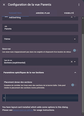

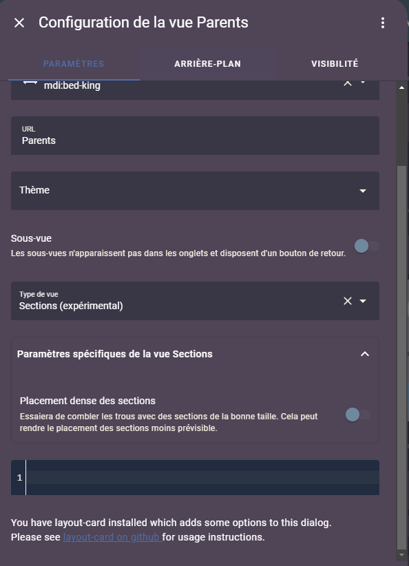

Je suis sur un ddashboard en section cela vient peut être de ça ?
en faisant F12 je vois que le bloc concerné est .car.fit-rows mais là cela commence à être un peu chinois quand même :slight_smile:
.card.fit-rows {
    height: calc((var(--row-size,1) * (var(--row-height) + var(--row-gap))) - var(--row-gap));

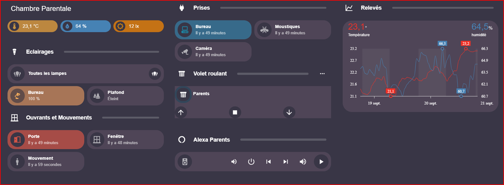

J’ai testé ton code chez moi aussi bien en section que en normal et le résultat est impeccable. Le problème vient d’ailleurs
mais puisque tu es en section essaie de rajouter ça à la suite et dis-moi ce que ça fait
layout_options:
  grid_columns: 4
  grid_rows: 1
Salut @selecus
Désolé, mais petite sieste après entrainement de course à pied :face_with_hand_over_mouth:
Je viens de passer tes 3 lignes de code et le résultat est sans appel plus d’espacement vide !
Je regarde un truc quand même avant de poster : si j’ai des paramètres de layout sur la vue !
mais non
Après j’ai peut être des résiduels de test en tout genre que je ne retrouve pas facilement !
Ce qui est bizarre c’est que cela fait ce phénomène que sur la bubble card cover

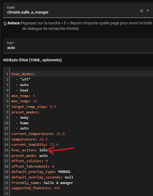

J’ai quasiment refait tout ma carte pour smartphone avec mais je butte sur une amélioration des mes cartes « climate ».
J’aimerais changer la couleur de l’icone selon l’état de l’attibut hvac_action d’un radiateur
Mais rien à faire j’ai esayé je ne sais combien de style mais ça ne fonctionne pas, pas possible selon un attribut d’une entité ?
Mon dernier code :
.bubble-icon {
       color: ${entity.attributes.hvac_action === 'idle' ? 'green' : 'red'} !important;
Ou
      styles:
        icon:
          - color: >
                if (entity.attributes.hvac_action == "idle")
                  return "green";
                else
                  return "white";
Je dois en avoir fait plus de 30 différents :sweat_smile:
hass.states['climate.salle_a_manger'].attributes.hvac_action
Essaie avec ça
Pouahhh merci ça fonctionne merci beaucoup :+1:
