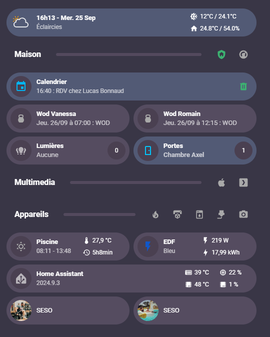

Actuellement, mon Dashboard à base exclusive de MushRoom ressemble à cela :
Je voudrais pouvoir le transférer en Bubble Card car je le trouve bien plus sympa de rendu.
Pensez-vous que je puisse reproduire les mêmes choses avec Bubble Card ?

Juste pour m’aider, comment afficher dans le corps du texte le nombre de lumières allumées. Je vois dans ton Dashboard le nombre de lumière est au bout de la carte. Je voudrais plutôt le mettre à la place de « Lumières / Aucune »
Merci de l’aide

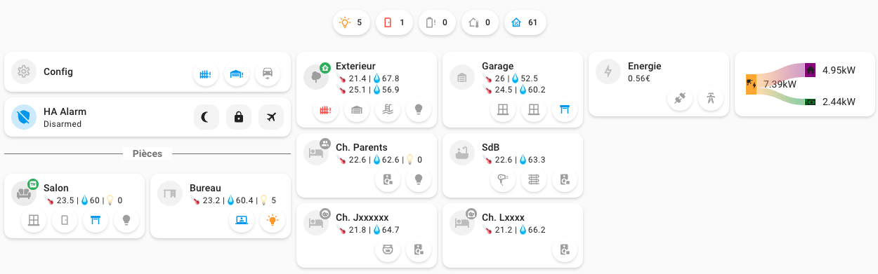

Hello le forum,
Je suis sincèrement désolé mais en lisant plusieurs fois (et j’espère pas être passé à côté), je ne trouve pas comment faire exactement cela :
Screenshot 2024-09-26 at 11.12.33
Voici la partie de code que j’ai en seconde ligne
🌡️ {{ states("sensor.0x00158d0008ce3cbb_temperature") }} |💧{{
          states("sensor.0x00158d0008ce3cbb_humidity") }} |💡{% set

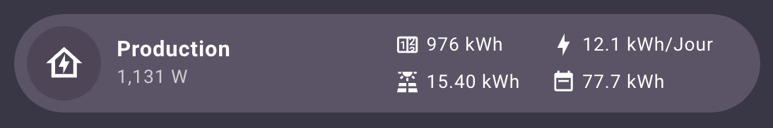

Notamment la deuxième ligne avec les température, humidité et nombre de lumières allumées.
J’ai réussi à faire ça pour le moment
Screenshot 2024-09-26 at 11.14.31
Vous savez si c’est possible d’afficher sur la ligne Salon (ou mieux en deuxième ligne) les données de plusieurs capteurs.
Sur la doc il y a card layout 2 rows peu être ça pourrai le faire ou sinon un horizontal row of sub-button
