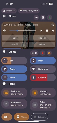

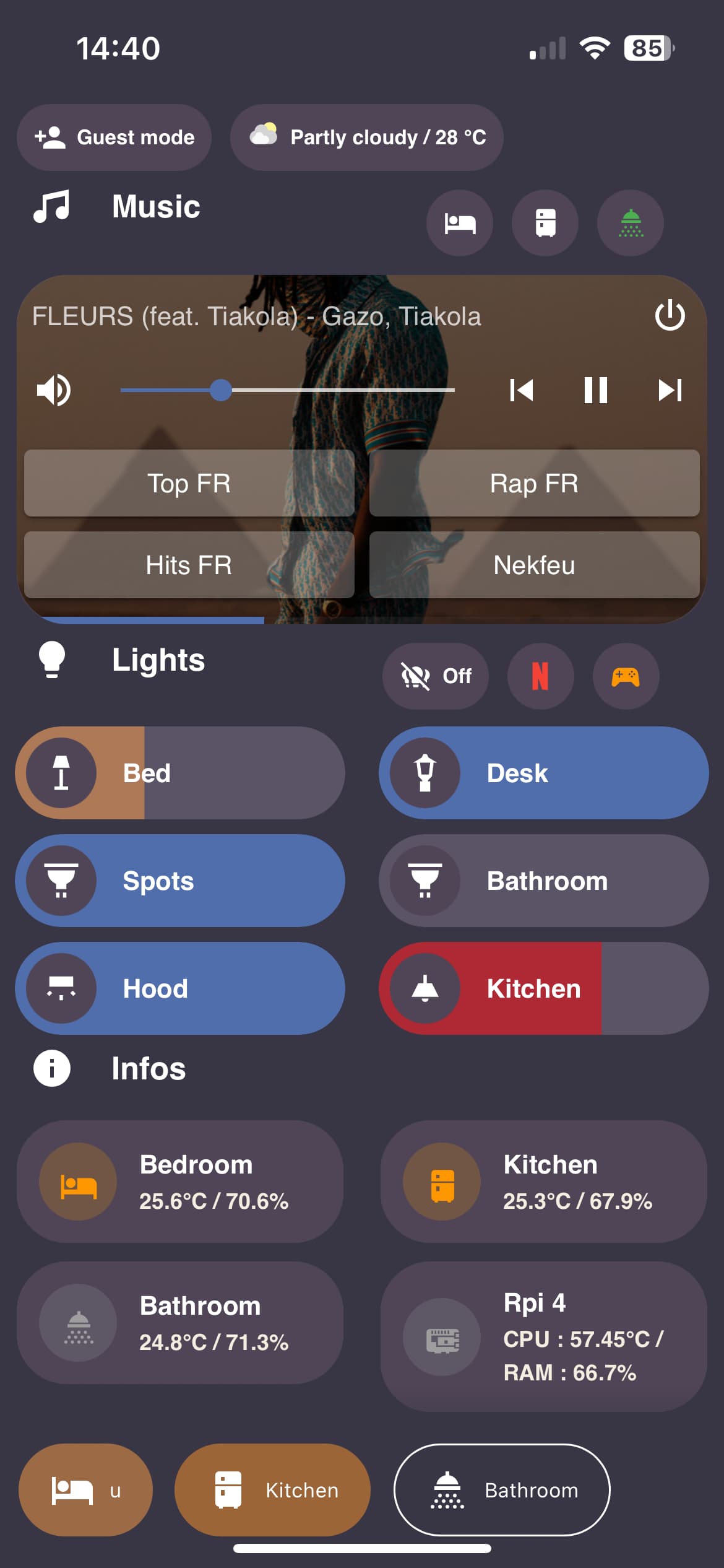

Super boulot, j’ai pu refaire mon dashboard mobile très rapidement :
Mes petites remarques pour améliorer tout çà :
  • Avoir la possibilité de modifier la couleur de la carte button de type switch (bleu ci-dessus)
  • De même pour les boutons de la carte horizontal buttons stack
  • Pouvoir ne pas afficher de nom (uniquement un icon) ou alors ne pas afficher d’icon (uniquement le nom) pour les boutons de la carte horizontal buttons stack.
Pour les couleurs tu doit pouvoir en touchant au thème directement
Tout ça est possible avec la dernière bêta, j’ai mis en plus quelques exemples dans la documentation pour changer les couleurs :slightly_smiling_face:
