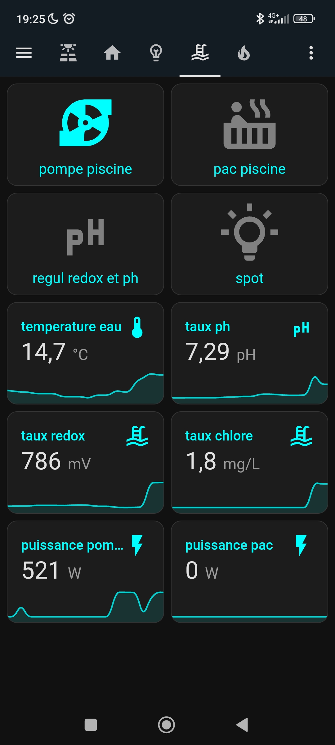

bonjour tout le monde cela fait maintenant deux mois que je decouvre home assistant avec mon niveau -1 . le forum ma deja bien aidé sur quelque sujet et j espere qu il poura m aider pour mon probleme .
je me suis attaquer a mon dashboard qui se veut tres minimaliste et c est ce que je recherche .
sur ma derniere capture j aurais aimé essayer d avoir le graphique des cartes capteur de la meme couleur que les textes . j ai chercher un peu partout , regarder des tutos mais j avoue ne pas comprendre comment faire
actuellement j ai ca , merci par avance si vous pouvez m aiguiller

merci de ton retour mais je ne pense pas que sa soit ca , c est une carte capteur simple .

merci a toi mais du coup sa sera hors de mes competences pour l instant . je vais continuer de chercher si la carte capteur d origine peut etre personaliser au niveau du graph

graph: line
type: sensor
entity: sensor.lywsd03mmc_0945_temperature
detail: 1
card_mod:
  style: |
    ha-card {
      --accent-color: aqua;

graph: line
type: sensor
detail: 1
card_mod:
  style: |
    .header .name {
      color: aqua;
    ha-card {
    .header .icon {
      color: aqua;
      --mdc-icon-size: 40px;
je te remercie c est exactement ce a quoi je pensais .

merci pour la reactivité j ai fait le changement et c est epurer comme je le souhaitait

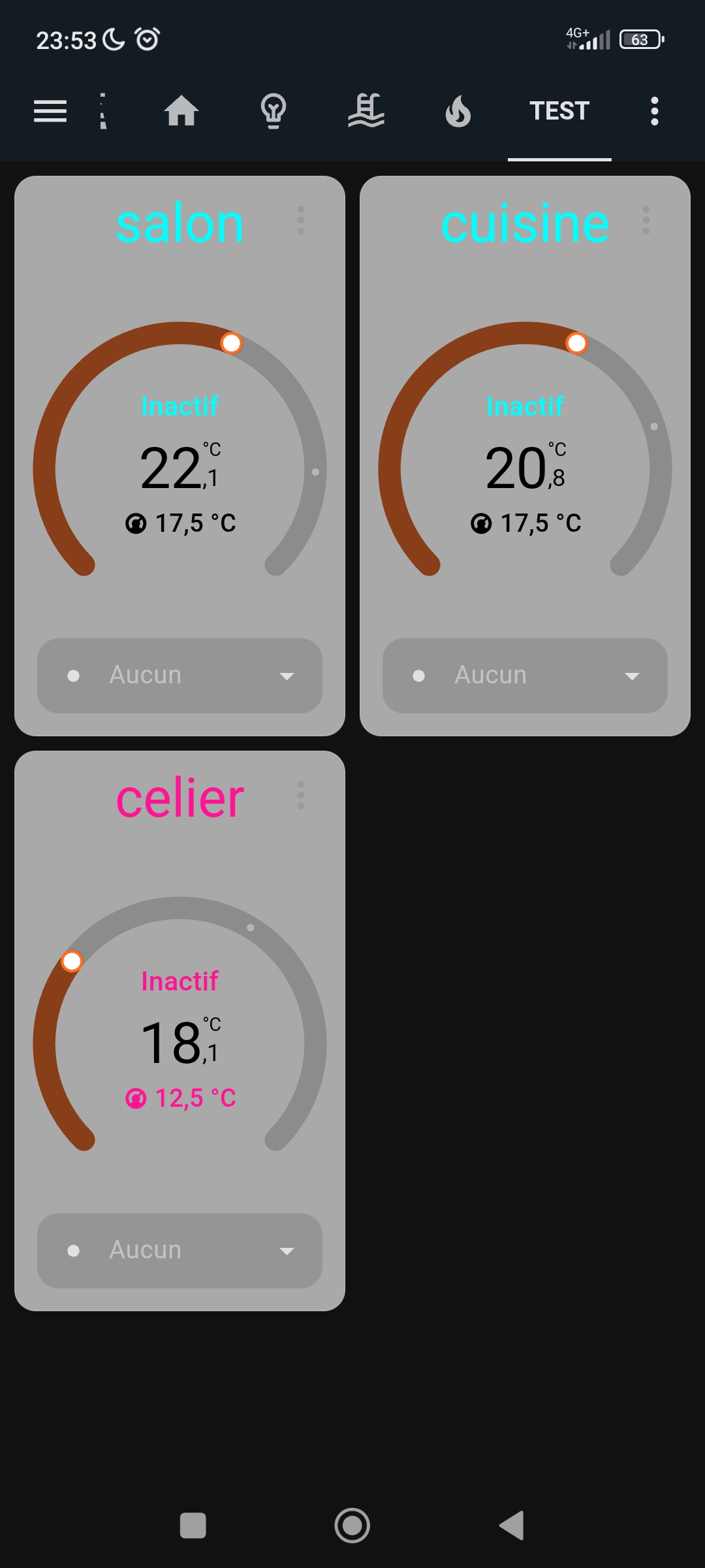

si je peut abuser de ta gentillesse je ne c est pas si je doit ouvrir un nouveau sujet pour si peu , j ai continuer sur ma lancer de personalisation et je me suis attaquer a mes cartes thermostat en recuperant ici et la des bout de code , j ai reussi a faite ce que je veut( il y a peut etre des erreur mais le resultat est celui rechecher) a l exception du cercle que je n arrive pas a changer de couleur si tu a une piste
type: thermostat
entity: climate.radiateur_celier
show_current_as_primary: true
grid_options:
  columns: 6
  rows: 5
features:
  - type: climate-preset-modes
    style: dropdown
card_mod:
  style:
    ha-state-control-climate-temperature $: >
      div>div.info>ha-big-number { {% if state_attr('climate.radiateurs_celier',
      'temperature')|float(0) >= 15 %}
        color: black;
        color: black;
        font-size: 75px;
      }  div>div.info>p:nth-child(1) {
        color: deeppink;
        font-size: 15px;
      }  div>div.info>p.label.secondary {  {% if
      state_attr('climate.radiateurs_celier', 'current_temperature')|float(0) >=
      15 %}
        color: deeppink;
        color: deeppink;
      {% endif %} }
      .title {
        color: deeppink;
        font-size: 30px !important;
      ha-card {
      --ha-card-background: darkgrey;
Tu as vu ce sujet Config card thermostat - #4 par WarC0zes ?
type: thermostat
entity: climate.versatile_thermostat_salon
show_current_as_primary: false
theme: Mushroom
features:
  - type: climate-hvac-modes
    style: dropdown
card_mod:
  style:
      {% if state_attr('climate.versatile_thermostat_salon',
        color: blue;
        color: red;
        font-size: 65px;
        color: red;
        font-size: 30px;
      'current_temperature')|float(0) >= 15 %}
        color: blue;
        color: red;
      {% endif %} }
      div>ha-control-circular-slider {
        --control-circular-slider-color: yellow;  #couleur gauge
slt ba ecoute oui jc est meme un des premier que j ai regarder et j ai meme recuperer pas mal de chose dessus au niveau code sur ce sujet mais je n avais pas vu les infos pour la jauge :face_with_peeking_eye: j ai regarder telement de sujet hier que j ai du passer a travers .
desolé et encore merci a toi pour ton aide me reste plus qu a trouver les bonne nuance de couleur maintenant
