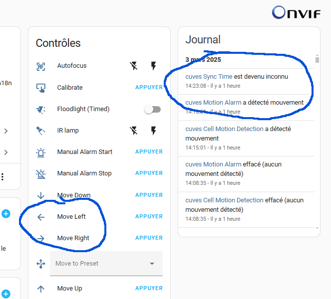

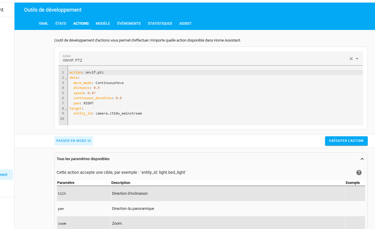

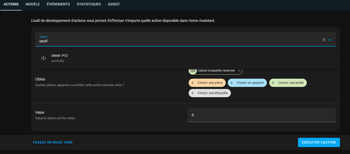

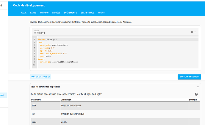

par contre dans outils de développement / Action , mes caméras TAPO ne réagissent pas aux commandes onvif !!
alors qu’elles sont bien reconnues dans ONVIF
Chose bizard ( entre autres) , quand je clique sur Move Right, la caméra tourne bien , mais il n’y a rien dans le journal, à la différence des Ezviz où chaque mouvement est bien inscrit …
pourtant, la caméra tourne … et je n’ai pas d’autres noms de caméras correspondantes …

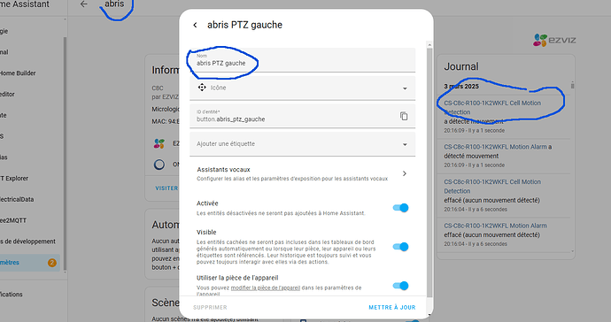

t’as vu que tu n’utilises pas la même entité ?
tu fais tourner la caméra camera.cs_c8c_r100_1k2wkfl_substream et non la camera.abris_2.

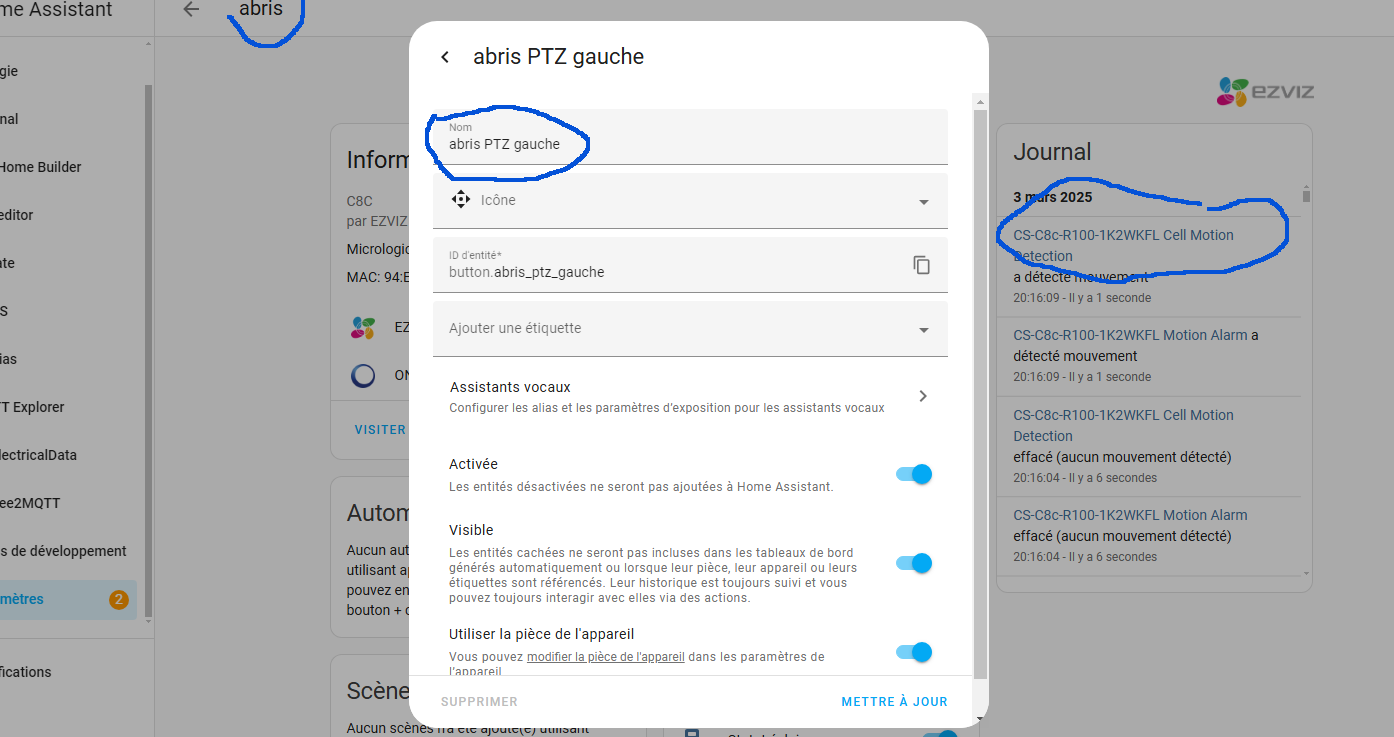

oui , je sais , , j’ai un sacré bazard dans mes caméras… Mais çà, c’est la config pour une de mes ezviz, et ca fonctionne…!!!
Le nom de l’entité stream n’est pas la même que celle de onvif … je sais pas pourquoi …
Il faudrait que je fasse le ménage dans ma basse de donnée , mais j’ose pas encore…
C’est pour çà aussi que je suis perdu … dans le style … la même caméra s’appelle abris ou CS-C8c-R100-1K2WKFL :flushed:
je ne sais pas comment faire le ménage … c’est suite à plusieures installation différentes, suite à des réinitialisations de caméra … dont j’avais perdu les mots de passes…
Mon plus gros problème c’est que j’arrive pas à faire fonctionner( trouver) le ptz de cette camera avec les outils de développement / action …
Peu importe, dans l’action onvif.ptz tu dois utiliser l’entité de la caméra. Si ta caméra, l’entité s’appelle camera.abris_2 il faut utiliser la même dans l’action onvif.ptz. Comme dans l’exemple de @anon51798830 .
Mais tu as un sacré bordel sur tes entités. :thinking:
sur ta capture, dans le journal, c’est l’entité de mouvement qui se nomme CS-C8c-R100-1K2WKFL Cell motion. Il faut utiliser le nom de l’entité dans les paramètres de ton entité dans id d’entité.

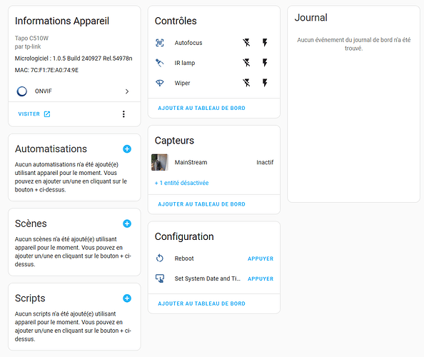

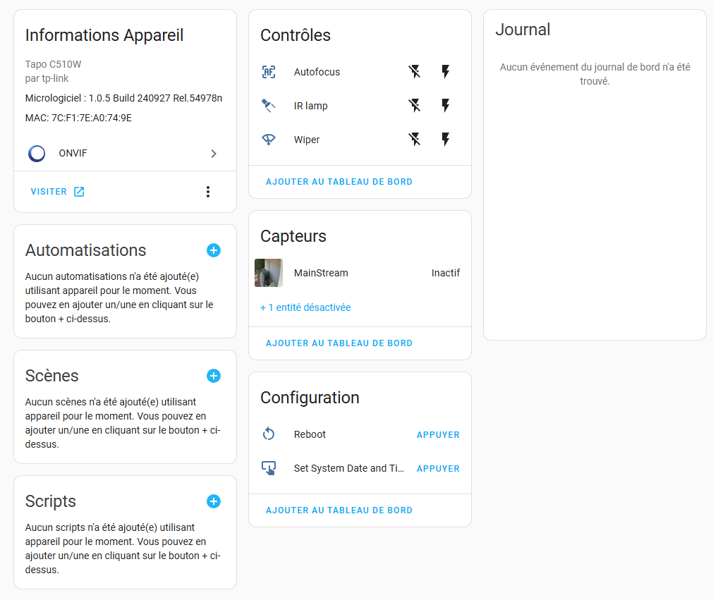

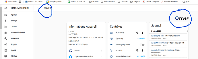

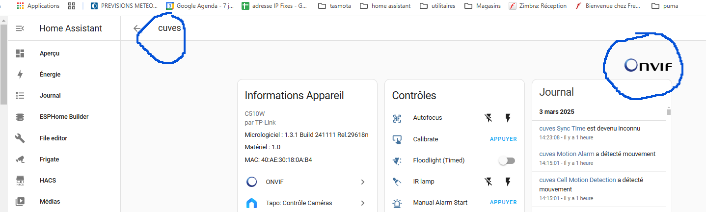

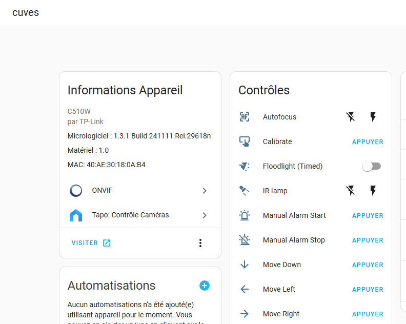

J’ai remarqué que sous onvif, je n’avais pas les fonctions PTZ … mais je les avais sous tapo control caméras … suposition perso , mauvaise installation . ou bug …j’ai désinstallé la camera sur les 2 … onvif et tapo_control…
en premier
j’instal sur onvif … paz de ptz …
et ensuite

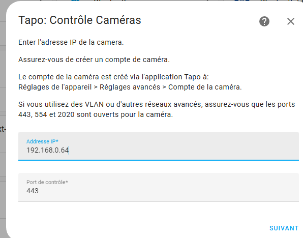

j’instal tapo control, ---- et là j’ai bien mes ptz sur onvif et tapo_control :flushed:
quand j’instal sur tapo control, il est indiqué port : 443 !!
surement cause à effet … parce que si je clique sur les flèches dans on vif ou tapo_control , la camera bouge … mais avec le code sur custom:advanced-camera-card rien à faire …

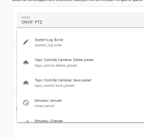

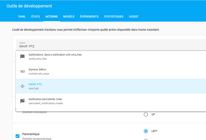

dans outils de developpement / action , je n’ai que onvif ptz :
le probléme c’est que déjà là ca fonctionne pas …
j’ai essayé cuves ou cuves mainstream … ça ne donne rien …
j’ai cherché voir si il y aurait un tapo_control … et je n’ai que çà …
sans rapport …
je crois que c’est lorsque j’ai installé tapo control que ca m’a mis le bazar…

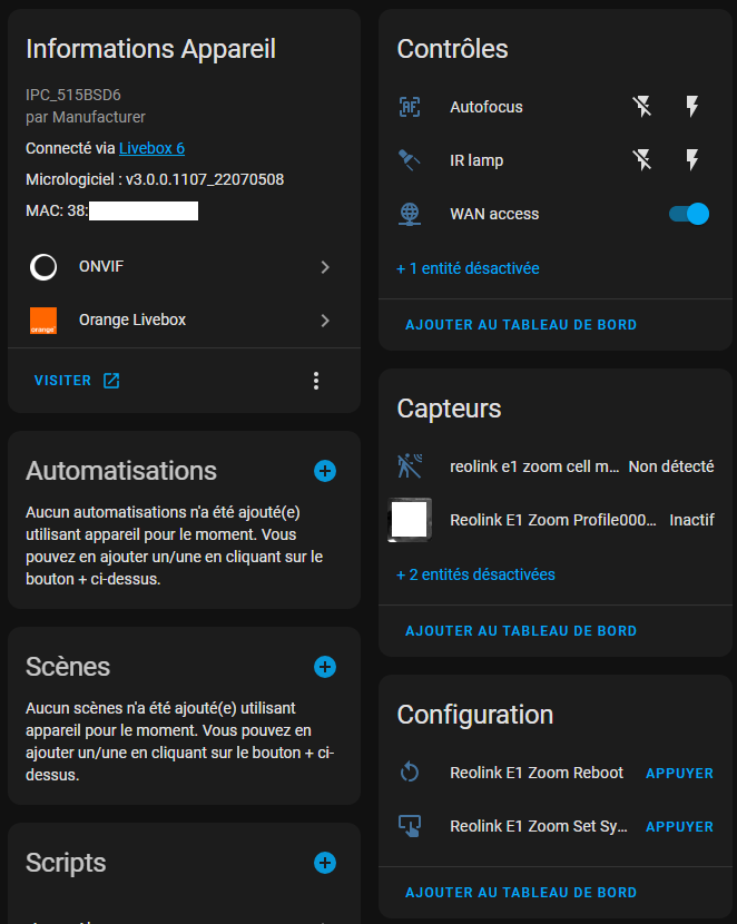

ta caméra est installée avec onvif, mais tu as aussi l’intégration tapo. Les boutons PTZ que tu vois, sont fournis par l’application tapo.

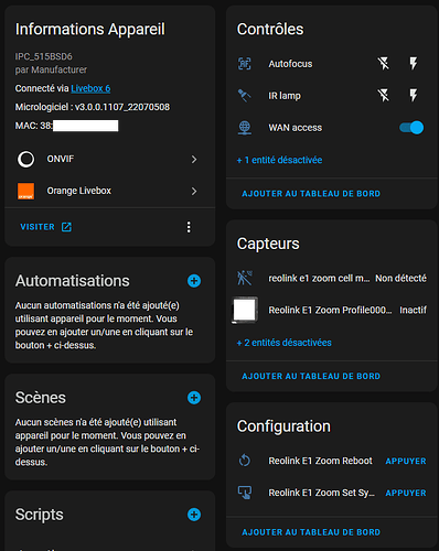

ma reolink sous ONVIF ( seulement )
Ensuite, il faut regarder quel port et utiliser pour ONVIF sur ta caméra.
Moi aussi

@anon51798830 Est ce que dans outils dev… / action , ta camera bouge ? … la mienne non …
Ca bouge moi avec l’action dans outils de dev.
action: onvif.ptz
  distance: 0.1
  speed: 0.5
  continuous_duration: 0.5
  move_mode: ContinuousMove
  pan: RIGHT
  entity_id: camera.reolink_e1_zoom_profile000_mainstream
c’est de là que vient mon problème …

ca fonctionne pas …!!! :rage:
mais je crois que je vais passé sur button_card … même si le resultat , n’est pas le même …
Pourquoi tu met l’appareil ?
juste l’entité caméra suffit.
Pour tester, essaye une seule direction
Après pour réolink l’intégration reolink et onvif , ne gène pas. Je ne sais pas pour TAPÖ , si ca peut gérer les deux. Ta essayer de désactiver l’intégration TAPO ou la supprimer et utiliser que ONVIF ?
je me disais qu’il y aurais bien quelque chose qui fonctionnerais … mais
action: onvif.ptz
  distance: 0.78
  speed: 0.81
  continuous_duration: 0.97
  preset: "0"
  move_mode: RelativeMove
  pan: RIGHT
  entity_id: camera.cuves_mainstream
non plus … C’est dingue …
oui , ca me vire le ptz de onvif …
vire le pour ton test.
