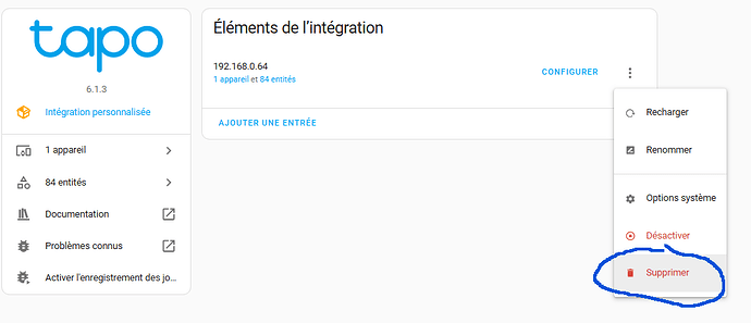

Je désinstallerai ta caméra de ONVIF et supprimer l’intégration TAPO. Un redémarrage de HA. Puis réinstaller la caméra que sur ONVIF et test.
edit:
j’ai vu un post a toi :
T’es sur que ca été fixer ?
C’est ce que j’avais fait avant de ecrire ce matin … au fait , j’ai aussi essaié avec les differentes combinaisons … pareil …
je revien dans 1/4 heure… je vais re initialisé la camera et lui changer de nom même dans l’aplli d’install TAPO …

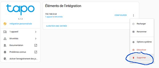

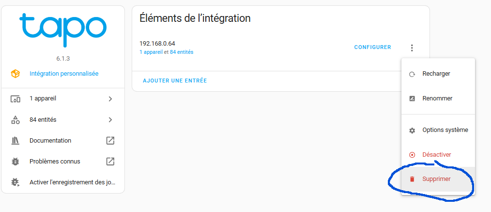

Pour désinstaller y’a pas d’autre solution que de le faire avec le bouton … pour etre sûr .
Oui, c’est bien ce bouton pour supprimer l’intégration tapo.

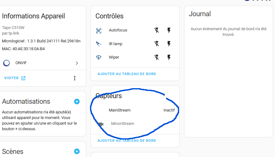

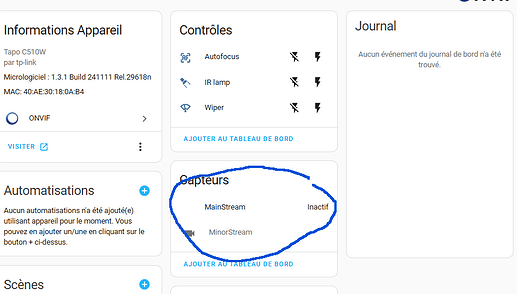

bon , je viens de revenir … escabeau … reset camera … et tout et tout …
maintenant je l’appelle juste 510
pour commence dans onvif pas de ptz … et dans outils / action 510 maiStream … rien …
alors que sur l’apli tapo du tel elle bouge … j’ai bien refait le compte de la camera pour le rtsp !!
je sens que je vais y passer mes vacances …

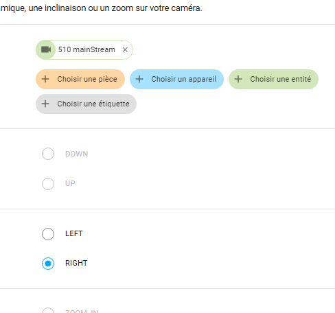

Il y a pas de bouton PTZ dans ONVIF, on te la dit. Tout ce fait par l’action onvif.ptz.
oups . oui , désoler

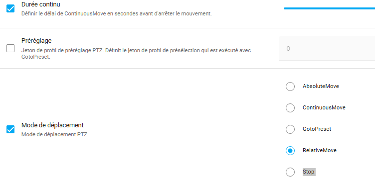

Montre le code en YAML, plutot qu’une capture.
Tu vois bien le flux de la caméra sous onvif ?
action: onvif.ptz
  distance: 0.9
  speed: 0.9
  continuous_duration: 0.97
  move_mode: RelativeMove
  pan: RIGHT
  entity_id:
    - camera.510_mainstream
heu … non …!! mince …
La seule différence que je vois, c’est la version du firmware plus récent pour toi que @Cleya. Ca serais le problème ?
Voila cherche pas, ta caméra est mal configurer sous onvif.
elle s’est trouvé toute seule … j’ai juste mis le code compte de la camera et le mot de pass …!
