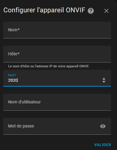

Q2 : Quels ports sont utilisés par la caméra Tapo pour RTSP/ONVIF ?
La caméra Tapo utilise les ports suivants pour RTSP/ONVIF : port de service ONVIF : 2020 et port de service RTSP : 554

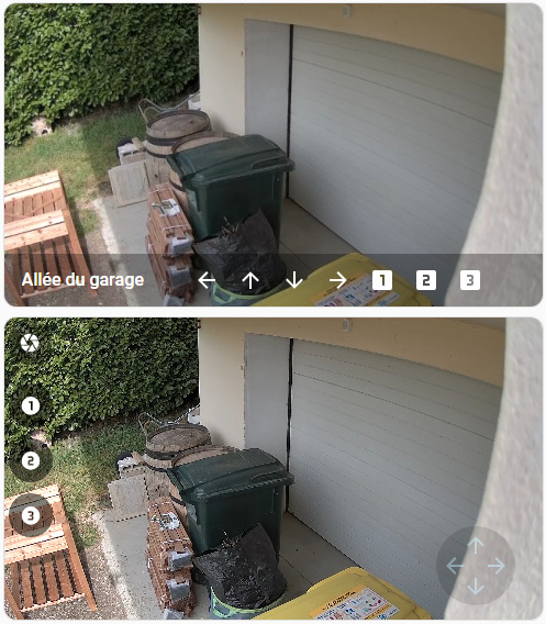

Idem chez moi sur Onvif mais sur les cartes ci-dessous, les feuilles bougent au vent :
En revanche j’ai une latence de plusieures secondes (voir plusieures dizaines de secondes) entre la carte custom:advanced-camera-card et la carte picture-glance. Tu devrais ajouter une autre carte avec le flux vidéo et voir si ce n’est pas ça

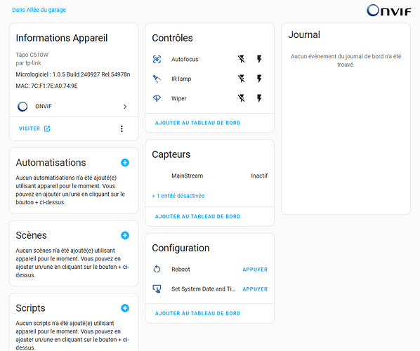

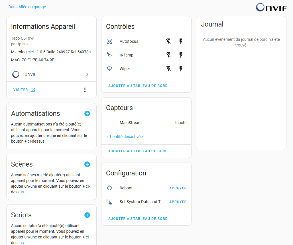

alors maintenant , j’ai bien ma caméra avec camera.510_mainstream

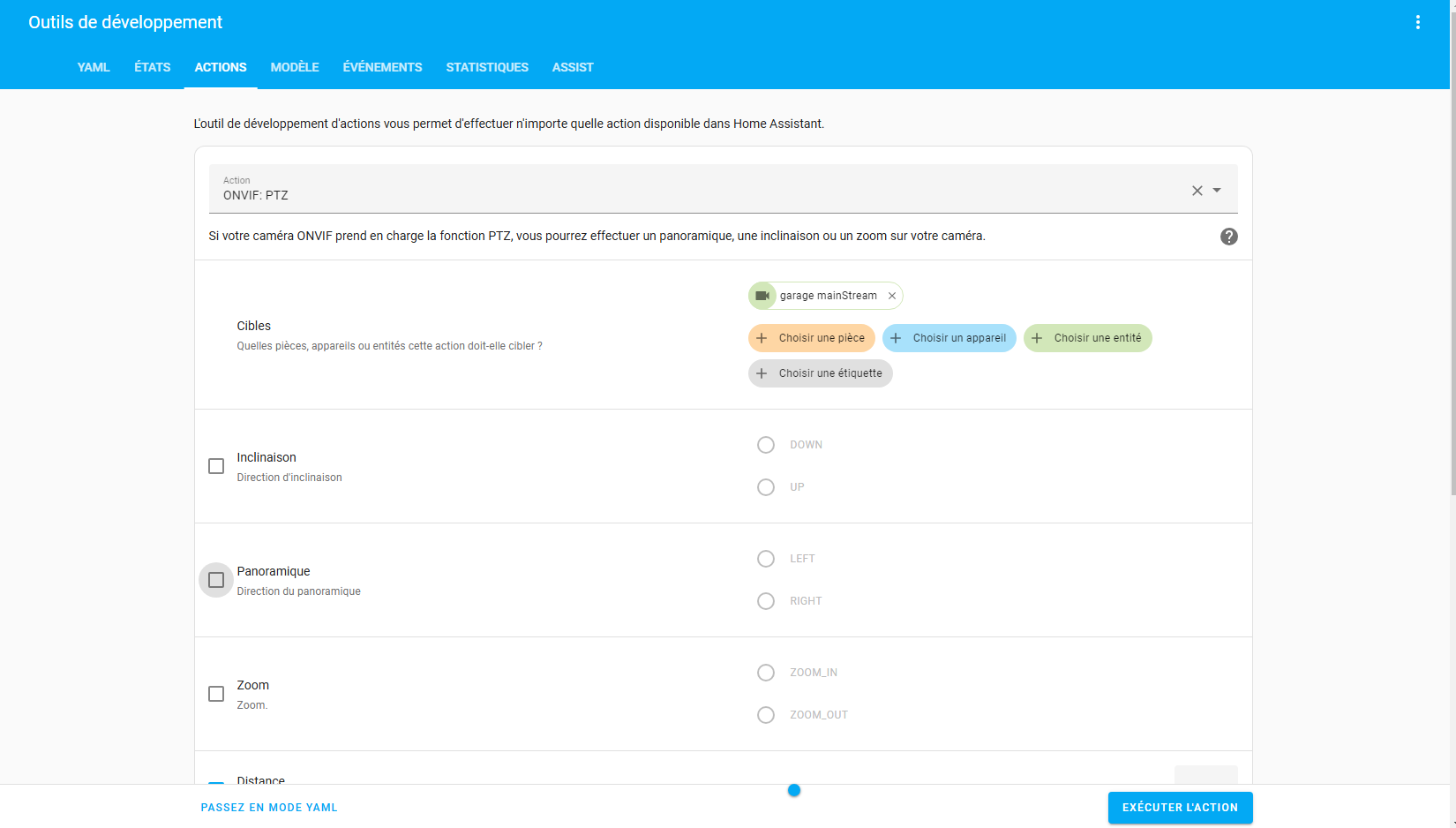

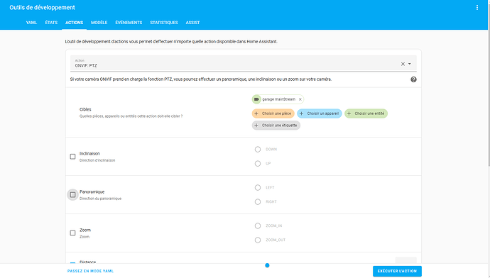

mais ca bouge toujour pas … ni avec outils / action
action: onvif.ptz
  distance: 0.9
  speed: 0.9
  continuous_duration: 0.97
  move_mode: RelativeMove
  pan: RIGHT
  entity_id: camera.510_mainstream

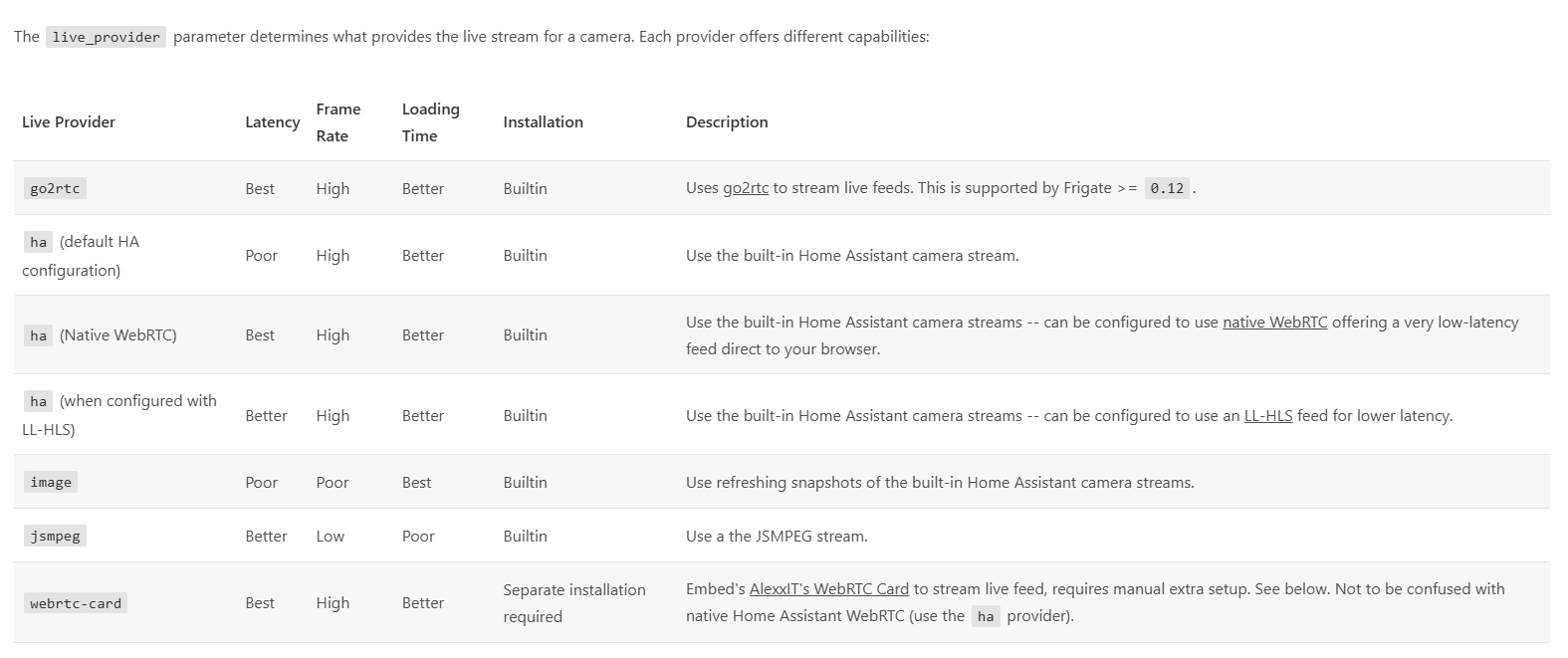

Tu as mis l’option live_provider sur auto ou ha dans advanced-camera- card ?

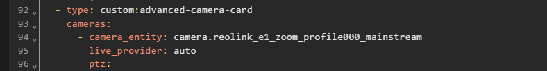

  - camera_entity: camera.abris_2
    live_provider: auto
J’ai pas de latence avec ma réolink sous advanced-camera-card.
Pour la latence, j’en ai aucune avec l’apli du tel … les 2 images sont simultanées …

Sinon, oui, je peux la faire bouger avec les outils de développement - Action
hum …!! ca y ressemble …
moi non , dejà rien que là …!!

type: custom:advanced-camera-card
cameras:
  - camera_entity: camera.510_mainstream
menu:
  buttons:
    ptz_controls:
      enabled: true
  style: overlay

par l’intégration TAPO, ca fonctionne avec les boutons PTZ ?
si c’est le cas, supprime onvif et installe l’intégration TAPo et utilise les boutons dans le code de la carte advenced-camera-card.
exemple
cameras:
    live_provider: auto
    ptz:
      actions_left:
        action: perform-action
        perform_action: button.press
          entity_id: button.camera_510_mainstream_left
