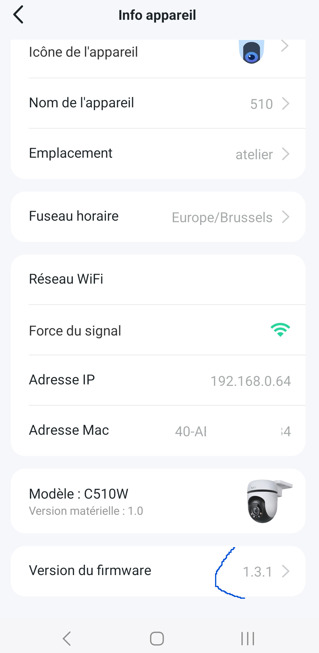

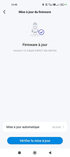

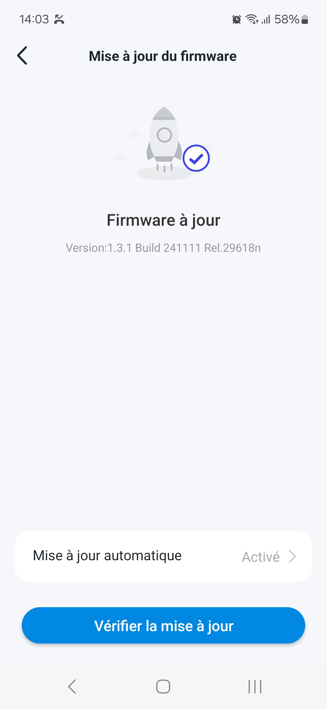

Tu l’as sorti d’où ton firmware ? Je viens d’installer la caméra car depuis le changement de réseau, impossible de remettre celle d’avant et j’ai fait la mise à jour du firmware à ce moment là. Je viens de vérifier sur l’application et ça me dit que le firmware est à jour…
C est pas moi m’sieu … j ai juste appuyé sur le bouton … !
:joy:
camera acheter sur amazon … france …
Idem… Amazon…
Tu as peut-être la V2
@WarC0zes a raison sur un truc, ces caméras, c’est de la m…
version 1.3.1

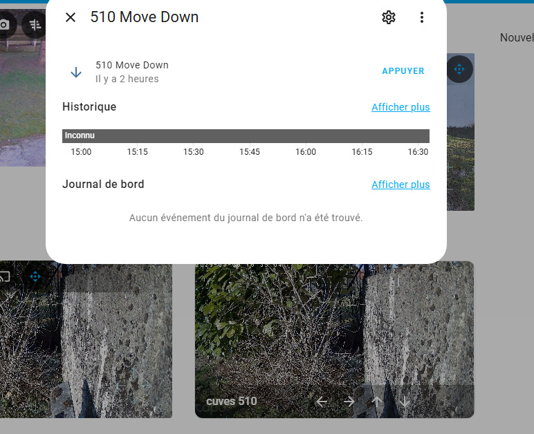

je viens de faire ca .
camera_view: live
type: picture-glance
title: cuves 510
camera_image: camera.510_mainstream
  - entity: button.510_move_left
    icon: mdi:arrow-left
    tap_action:
      action: call-service
      service: button.press
        entity_id: button.510_move_left
  - entity: button.510_move_right
    icon: mdi:arrow-right
    tap_action:
        entity_id: button.510_move_right
  - entity: button.510_move_up
    icon: mdi:arrow-up
    tap_action:
        entity_id: button.510_move_up
  - entity: button.510_move_down
    icon: mdi:arrow-down
    tap_action:
        entity_id: button.510_move_down
  - entity: select.510_move_to_preset
    icon: mdi:mdi:numeric-1-box-outline
    tap_action:
        entity_id: select.510_move_to_preset1
ca fonctionne , mais pas les préset … et le problème est que si on laisse cliqué ca ouvre une la fenêtre de caractéristiques …

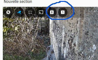

Par contre pour les presets, je ne sais pas. A tester:
type: custom:advanced-camera-card
cameras:
  - camera_entity: camera.510_mainstream
    live_provider: auto
    ptz:
      actions_left:
        action: perform-action
        perform_action: button.press
      actions_right:
      actions_up:
      actions_down:
elements:
  - type: custom:advanced-camera-card-menu-icon
    icon: mdi:numeric-0-box
    title: Preset 0
    tap_action:
      perform_action: select.select_option
        option: "0"
    icon: mdi:numeric-1-box
    title: Preset 1
    tap_action:
        option: "1"
l’option element te rajoute une icône sur la bar du menu de advanced-camera-card
j’ai fais le code sur notepad++, possible un souci de copier/coller. Retest mon code voir.
sinon, supprime l’espace entre le bord et action: et reindexe le comme il faut.
houais … c’est bon !!! GENIAL
Ca fonctionne le code pour le preset ?
oui c’est ok … au début je modifiais la mauvaise carte …
Tu as une carte caméra au top maintenant. :stuck_out_tongue_winking_eye:
