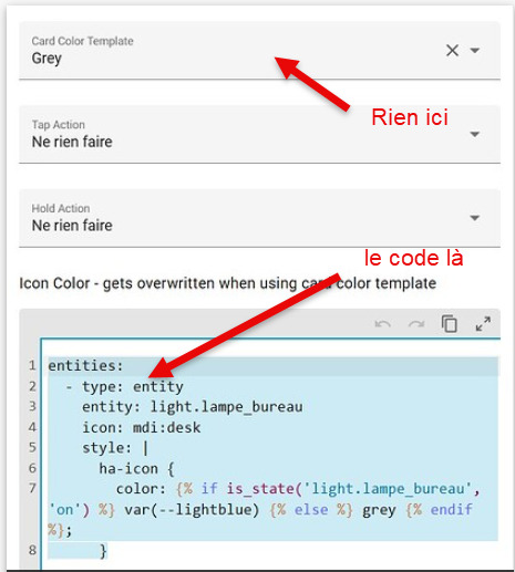

@FKAJ35 Jette un oeil là:
j’ai fait un tuto simplifié où j’explique comment changer la couleur de l’icone avec un template.
Dans ce message: [Carte] Mise en forme de room-card avec mushroom et tutos - #12 par BBE regarde le point 4 pour comprendre rapido comment marchent les templates (attention c’est juste le début du début…)
Attention, ce n’est pas la même carte ! même si ça ressemble… Donc tu ne peux pas tout appliquer!
Tu peux essayer de reprendre ce type de template JINJA2 dans « icon color » , un truc du style:
{% if is_state('light.lampe_bureau', 'on') %}
blue
grey
